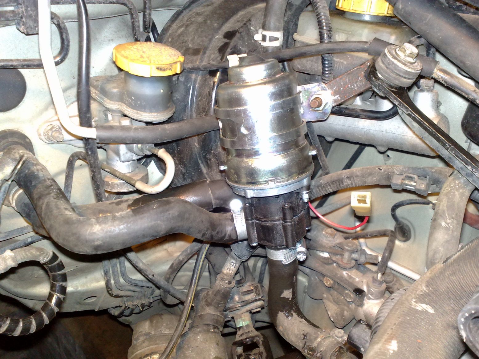

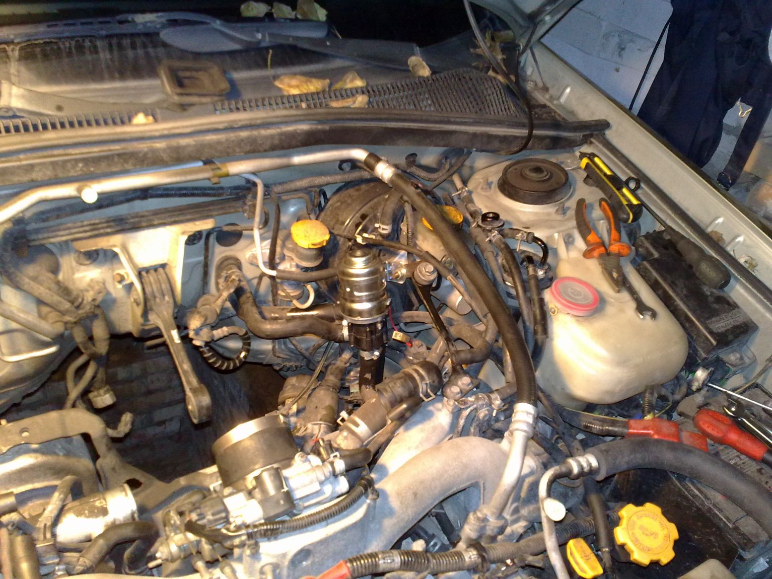

Эх, придумать бы какой-то блочёк только для подогрева охладилки.
А то помпу в систему отопления я уже поставил. Блок управления элементарный придумать можно, а вот самопальный обогреватель жидкости, да и ещё на бензине - это уже более проблематичнее :(

Общий план:

#16 Macpherson
Macpherson
  • Регистрация: 15 Dec 2009
  • 11 сообщений
  • Авто: Subaru Forester 2.0XT
  • Имя:Фёдор
Отправлено 24 December 2009 - 17:06
Это не выбаста. Их там стояло три вида.
Я понимаю, что не "Вебасто". Но в комплектации его Бэхи точно не было подогрева охлаждалки, только поддержка нужной скорости циркуляции.
