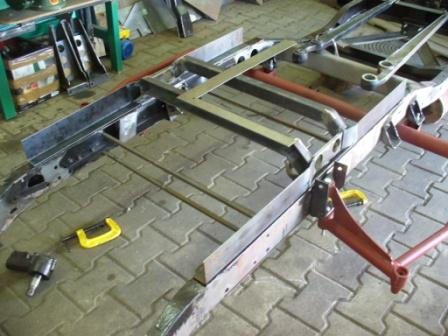

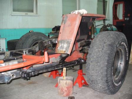

Кузов и рама от Виллиса 1941 года.Решил это все поставить на рычажную подвеску.Четыре рычага от Патриота.Крепление к раме ч/з Камазовские наконечники.Подвеска строится с "нуля".и как только дошол до размешеия кронштейнов под пружины,возникла куча вопросов.
1.К какой величине привязываться для расчета хода подвески?Угол работы карданных крестовин?
2.Не совсем понятна работа пружин.Мост при смещении движется по прямой а по радиусу.Понятно,что пружину придется зафиксировать ввержу и внизу.Получается ,что пружина работает не по своей оси,как в стойках Мак ферсон,а на изгиб.Это нормально,при условии,что ход подвески планируется около 400 мм?
3.Думаю что установить стойки было бы грамотнее.Стойки видел только на котлетах и американских краулерах.Почему это не популярно?
Вот пару фоток.
Покритикуйте за одно.

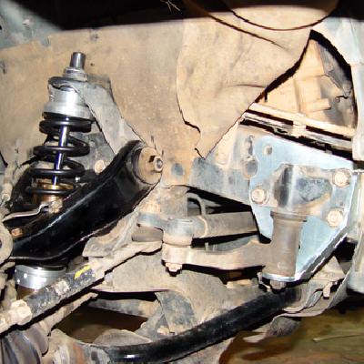

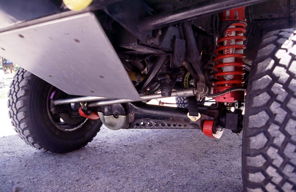

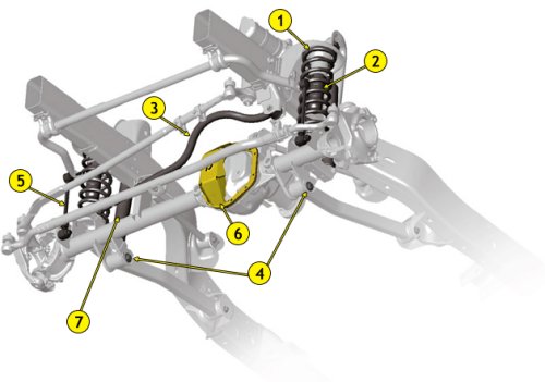

Привет Лобзик, вот несколько фото передних стоек - ТерраноТерр_2_пер_подв.jpeg , ВранглерПодвес_на_Вранглер_07_JK_R4.jpg и ЛендовDisco_b2b35.jpg , все схемы примерно похожи и просты в повторении. Не пойму как крепится у тебя к раме продольный рычаг, на фото не видно. Позже найду задок, там дествительно мост движется со смещением.

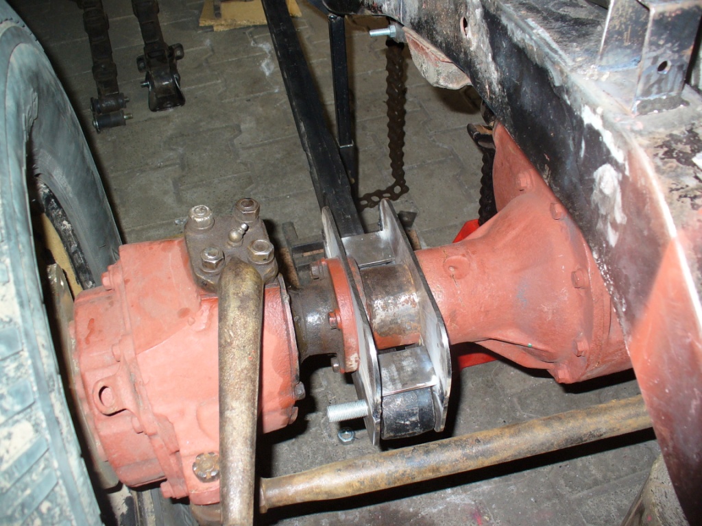

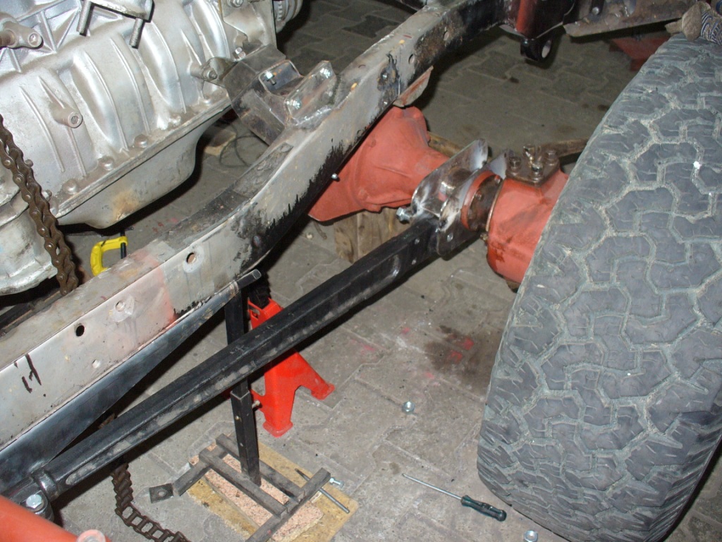

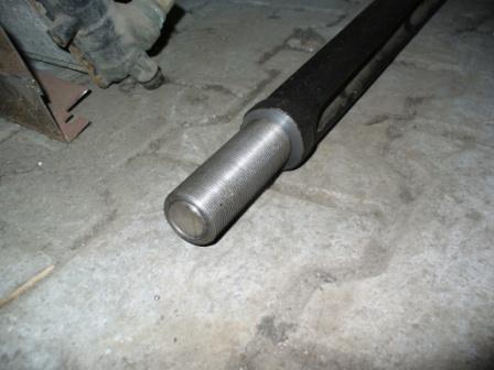

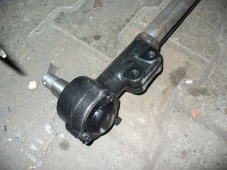

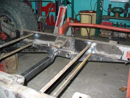

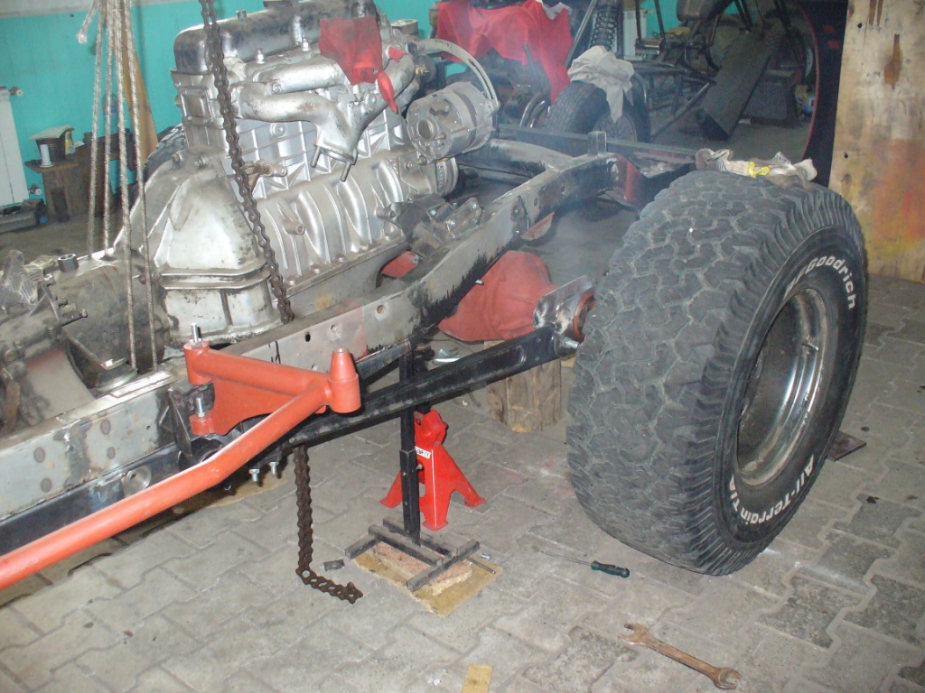

К подрамнику ,если надо прикреплю защиту из труб.
VOIN,на фото с Лендом,установлена стойка.Этот вариант,считаю,самый правильный.Я прав?
Я так понял, стойка регламентирует ход подвески.Учитывая,что стандартные хода подвесок в пределах 350 мм.(случай с ejukом,исключение.Так понять и не смог...) Где берут стойки,т.е. амморты, с большими ходами?Есть мысль, стойку изготовить самостоятельно.

На рычаг выточил футорку.

На раме пришлось выварить подрамник.

Вроде как понял с передними рычагами, они у тебя ходят как маятник..? Ход получается немалый. Сама посадка в раму через наконечник Камаза, там бы жестким сайлентблоком разьеденить, ну это моя такая мысль... Вариант стойки в передке реализован у многих машин, хотя он тоже имеет ряд недостатков наряду с достоинствами. Стойка сохраняет вертикальную артикуляцию моста, что важно, но и уменьшает ход подвески. Если вынести аморт за пружину, то увеличится ход моста. Однако, спереди конструктивно короткий кардан, значит большие хода моста сразу влекут за собой проблемы с углами кардана. Лобзик, скажи - ты машину делаешь под триал или р-колинг или трофи? Длинные пружины и аморты для кроулера можно заказать за бугром, денег будет стоить. Можно бюджетно попробовать, наприм в Запорожье есть завод по изготовлению пружин, там можно заказать длинную пружину. Кину немного позже еще тебе пару фоток задка и поумничаем немного на заданную тему
Как маятник,а так же вокруг оси рычага.На сколько позволяет шаровая опора.

О распределении нагрузки,где крепится шаровая к раме,я подумал.Шаровая во втулке-стенка около 8 мм.Втулка с натягом входит в пластину -10мм.(естественно обваривается).Пластина "десятка" с втулками, вваривается в каркас из четверки.Каркас изготовлен так,чтобы равномерно распределять нагрузку на раму,и не делать её жесткой.Для этого уголок из которого изготовлен подрамник,к краям срезан на "нет".Подрамник крепится к раме болтами.
