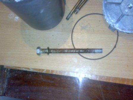

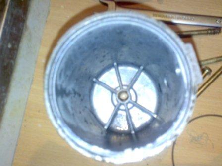

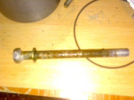

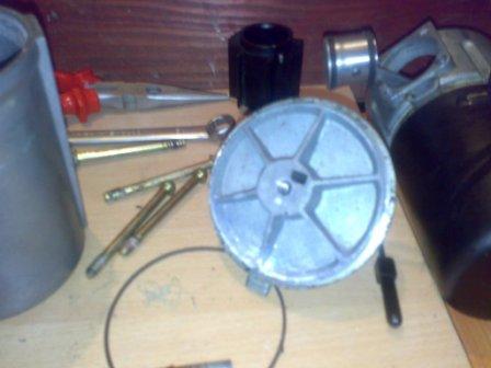

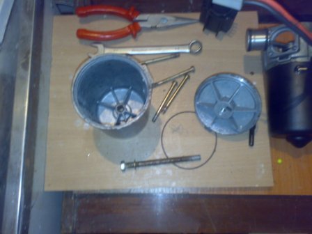

Вот сегоня разобрал компрессор для блокировок и увидел наличие влаги и еще какой то гадости в ресивере, везде присутствует песок и грязь. Правда в целинде нет ни чего, тобишь сухо. Вот сижу и думаю как это все герметезировать?

Вчера разобрал электричискую часть и увидел... Малое присутствие влаги. Грязи нет и других примесей тоже. От сюда вывод.. Нужно загерметизировать эл. часть и не парить себе мозги.
И на забор воздуха поставить хороший пылеуловитель. Т.К. основной враг компрессора это пыль.
