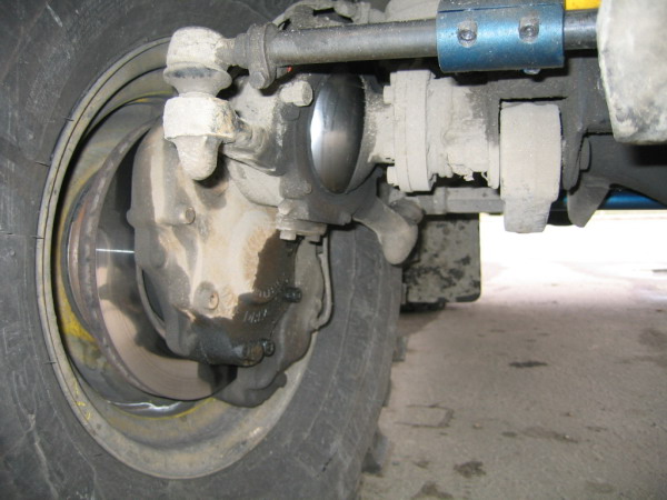

Дикий, дето у меня есть фотки - на родные мосты ДЕФА установлены бортовые редуктора от Лапландера, найду выложу, т.е. мост прежний, только установлены колёсные редуктора Вольво. Где то в форуме я уже выкладывал, но было давно.

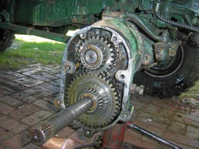

Знімай редуктор і показуй фотки із сторони входу півосі в редуктор і з сторони самої ступиці...

Тут редуктори самопал... Я говорю про виготовлення їх..

В первой фотке и есть стандарт мосты Дефа и редуктора от Вольвы. Мосты Лендов грамотно сделаны, поворотный кулак прикручен к чулку моста, снял его и на место прикрутил кулак с редуктором, только под посадку диска ступицу надо переделывать. На Дефе шпилек меньше чем на Вольве
Кстати, первая фотка российская

Первая фотка- это Максидрайвовские редуктора, стоят на Дэфе у одного москвича. Вторая- самопал, хлопец слепил их из деталей коробки.
