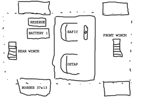

Народ, снова вопрос по электрике, загруз конкретно:
Ставлю два АКБ, один на 140 ампер, второй резервный на 55-70 амп. Первый все время подключен и на него идет зарядка, второй буду ставить в параллель первому, если тот сдохнет, или просто включать вместо первого, условно говоря, чтобы дотянуть до лагеря. Второй предполагается не заряжать от гены, только внешним генератором, т.е. он все время в резерве.
И спереди и сзади машины Камапы 9000, думаю - как можно сварганить один блок упавления, чтоб соленоиды не дублировать? Т.е. рубильником переключаешь ток на ту лебеду, которую пользуешь (две сразу никогда не нужны), и тумблер на панели у пилота работает на размотку и смотку троса вмето дистанционки.
Задался целью все это грамотно нарисовать, чтоб не городить огород из толстенных проводов - это не 2 мм, чтоб лишних клемм поодевать, надо все расстояния по минимуму - подскажите кто силен в электрике, какой может быть схема?

Підзарядку роби завжди на два - просто дві однакові схеми, але з відповідними струмами зарядки...
Від резервного можеш живлення роздавати на "ніжну електроніку" - рацію, магнітофон, освітлення салона, катушку запалювання (якщо така є). Можеш навіть заднб лебідку від нього заживити... Вона рідше використовується... І як правило менше жре, бо назад легше витягти.
На другий - робиш схему як в оригінальному автомобілі... Від нього заводишся.. Ним крутиш лебідку передню.
Максимально близько розміщуй акуми до лебідок - щоб провода від акума до лебідки були якомога коротшими - буде менше втрат...
Схему тобі ніхто не намалює - треба ж знати росташування головного акумулятора 8)))...
Перепідключення акумуляторів - просто кинь довгий товстій дріт між плюсами з хорошим вимикачем. Якщо акум здох - знимаєш клєму і вмикаєш на резервний. От тільки в такому варіанті лебідкою не варто користуватись. Я так розумію резервний ти будеш ззаду ставити?

в параллель нельзя, надо один акум под капотом, второй в багажнике заряженый - при необходимости меняешь их местами
Если не дублировать соленоиды, то ты сам уже ответил на свой вопрос "...рубильником переключаешь ток на ту лебеду, которую пользуешь"

все прикольно но какой генератор на машину ставиш?
под него и акумы подбирай, да емкости по больше, а то например поставишь генератор 100 акумы 140 А.ч. 380 в итоге получиш недозаряд акума, и малый ход на акуме т.к. емкость недостаточна

Я так понял, что в резерв Оптима пойдёт. Почему так?
Обрати внимание на соленоиды "всё в одном корпусе", два поставишь, и не прийдётся огород городить. А если гена сдохнет, что делать будешь?

Попытаюсь задать вопрос вот так:
1. Малый АКБ ездит лишь резервом, цепей минимум шоб их разводить по двум АКБ, включать его хочется как в параллель, так и целиком вместо большого основного. Зарядка не важна, генератор хоть и 80 амп, но подзарядка в лагере ночью от внешнего генератора обоих АКБ.
2. Лебедка задняя в аккурат возле основного АКБ, и блок так и просится на внешнюю заднюю стенку кабины - проблема с передней - провода выходят по 2 метра минимум.
По комментариям не понял - Хром, можешь схему набросать? У лебеды три силовых, ты предлагаешь вырубать рубильником один из них, что промаркирован (+), а Ф1 и Ф2 оставлять запараллеленными на соленоиды одновременно двум лебедам?
На рисунке места под АКБ (это задняя часть отрезанного крыла) и примерная компоновка кузова - размещение АКБ относительно лебедок.

Почему такое спросил? Я думаю о двух генераторах, работающих каждый на свой АКБ. Надёжность, мать её так.
Обрати внимание на переключатель 2-х АКБ. Используется на катерах, имеет 4-ре положения: всё отключено, АКБ1, АКБ2, АКБ1+АКБ2.
Кому интересно, вот так за два месяца до гонки выглядит Сулейманофф.
А гиде 37х13 Богера, что на схеме иозобрАжены? :)

Я б поставив головний акум прямо біля передньої лубідки, а на зад кинув би два довгих для резерву...

гм.. не реагуй наче вампір на часник 8)))
Я ж не шуткую...
Якщо боїшся, що втопиш - зроби в корпусі герметичному - це елементарно!...
Проводку виведи через резинові ущільнювачі..
#14 podarok
podarok
  • Реєстрація: 06 Jul 2005
  • 2894 повідомлень
  • Имя:Andrii
  • Город:Київ-Міжріччя
Відправлено 31 March 2008 - 21:29
Повір, тягнути двохметровий дріт на передню лебідку точно гірше, чим потрахатись з захистом акума і зробити 20-30см проводку

Я бы отказался от резервного АКБ.
Да и с генератором могут быть проблемы, т.к. штатный АКБ почти в два раза превышает твой 80А гену. По моему изобретаеш велосипед.
Олег, а на карелии я как раз убедился в обратном, когда мы с банщиком пробирались на СУ2. Штатный гена работал на два акума через два выкл. массы. Алгоритм был следующий-1-й АКБ работает на лебедку без гены(заряжается второй АКБ), после издыхания первого АКБ нагрузка переводилась на второй, и так с 6-ти вечера до 10-ти утра.

У меня на катере стоит переключатель. Как описывал Подарок, там есть 4 режима. Очень удобно, 2 аккума. Один в резерве почти постоянно. Либо при большой нагрузке переключаю на оба сразу. Он и как выключатель общей массы идет.
Вот приблизительно такой. Кстати здесь и стетйка есть на эту тему - Основные аспекты подключения потребителей тока при создании бортовой сети.Изображение
При таком алгоритме сильно возростает вероятность спалить лебеду.
