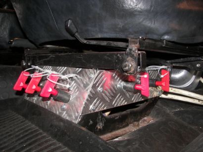

Может кому пригодится. Моя схема состоит из 2-х АКБ и 2-х лебедок. Применяются обычные выключатели массы. Установлены под сидением пилота. Управление на фото:
Передняя панель-крайний правый масса (-) АКБ установленого в моторном отсеке,средний общий плюс (+),крайний левый масса (-) АКБ установленого в салоне (грузовом отсеке). Боковая панель-масса передней и задней лебедок. Зарядка АКБ происходит переменным (или общим) включением минуса (-) или правого или (и) левого. Если при лебежении кортнуло массу (перетерло провод(-) и он лежит на раме,кузове) - выключаем общий (+).
