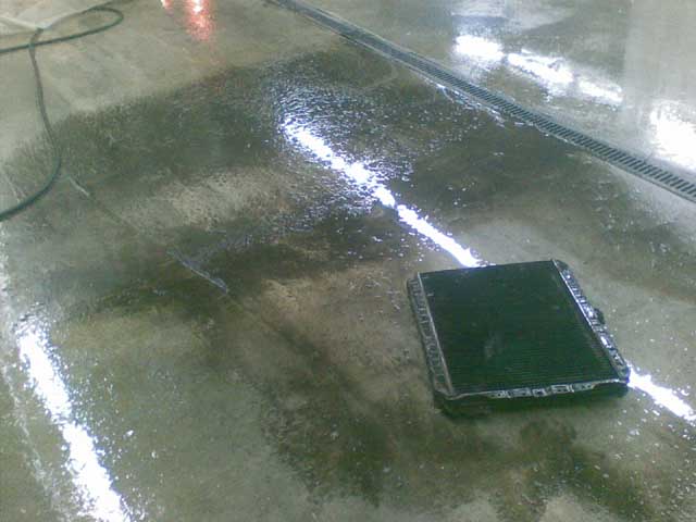

Вот так, неждано не гаданно, у меня потек радиатор, причем что приятно, потек при вьезде в гараж! :baranka:
Не долго думая, закатав рукава, я сей девайс интегрировал оттуда.
И приятно был удивлен, что за радиатором, оказывается уже есть какое то гнездышко птички:).
А у самого радиатора, не видно сот, от грязи.
Перед тем, как везти его пайщика я решил его завезти на мойку, чтоб обмыли.
Мойщик был в шоке.
П.С. проверьте ваши радиаторы, лето, перегрев.
И вообще, у меня от нашей езды, оказалось оторвано одно крепление радиатора, и скорее всего из-за грязи лопнула сота.

С мелкой сеткой наверно тоже не выход, быстро машина начнет греться, у меня с завода стоит, только крупная мелочь всеравно пропускает. Продувать его надо регулярно и мыть соты струей воды, только примойке с напором воды надо осторожничать чтобы его не порезать напором.
не помогает.
Уж как я мыл свой, и все равно, нижняя часть радиатора просто была залеплена водой.

Саня - они уже там превратились от в ремени в цемент, знакомая картина. Я как-то просто проковыривал а потом Керхером мыл
