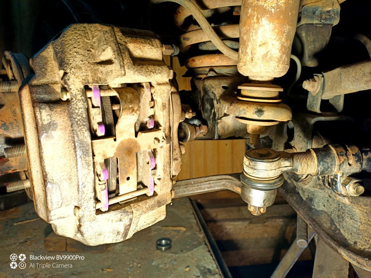

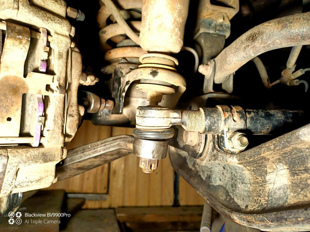

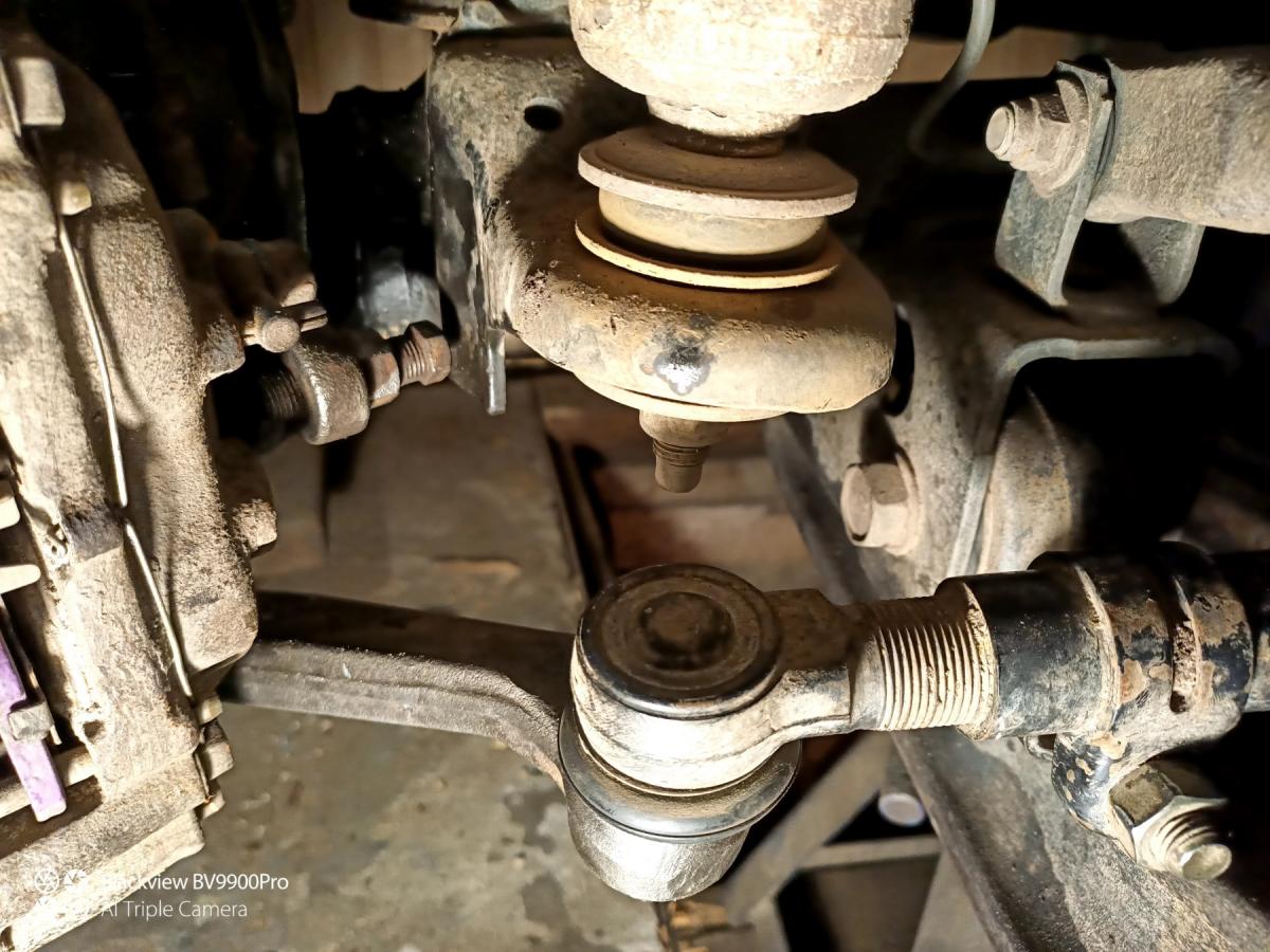

Ни о чём и обо всём....Або досвід обслуговування на продвинутих джиперських СТО. Хто саме - писати не буду...хай подивляться та роблять висновки...все одно - до цих "рукожопів" більш не поїду. Поїхали....     1. РЕЗУЛЬТАТ - КЛИН КЕРМА НА КОСОГОРІ!!!  Отмазон СТО - ЦЕ НЕ МИ...ЦЕ РОЗВАЛЬЩІКІ НАШІ НАКОЇЛИ

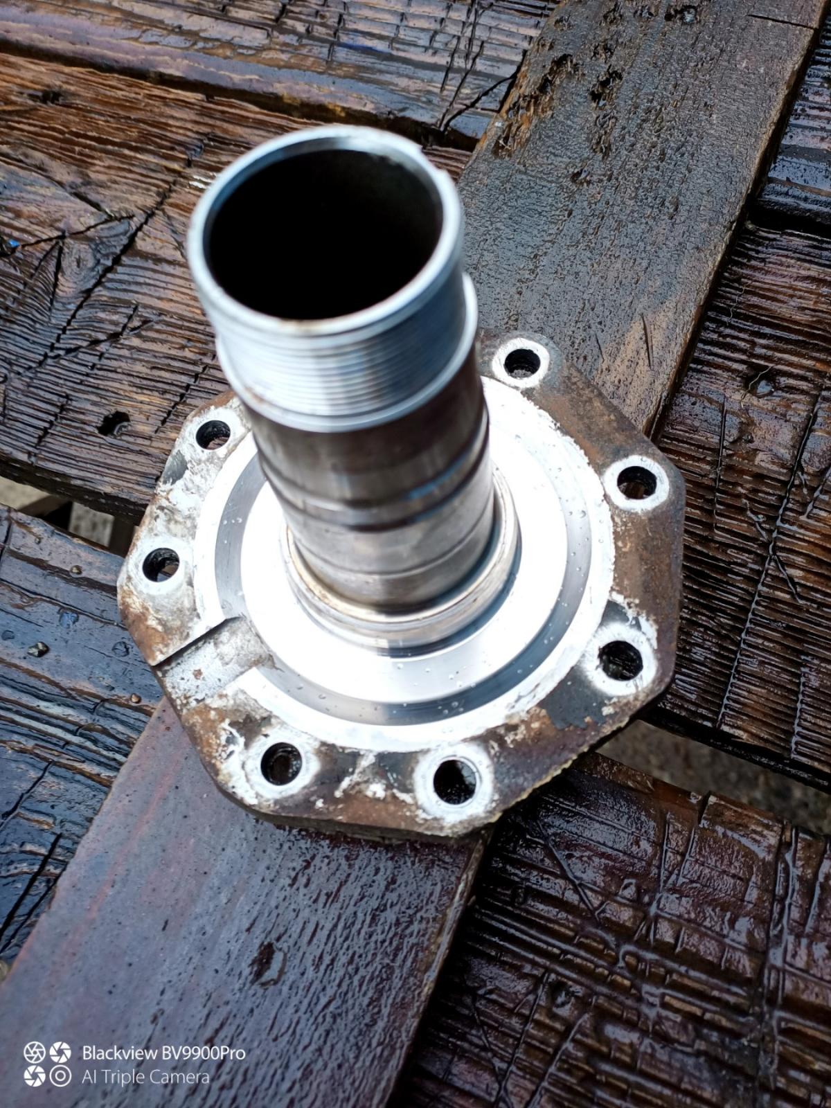

Після того ж сеансу "обслуговування" розбирав кулак, бо захрустів шкворневий....ЖОДНОЇ !!! дистанційної прокладки, регулюючої переднатяг не знайшов. Підшипник пережат вхлам...Отмазон - підшипник вийшов з ладу бо ви по болотах їздили439.gif
Там же...просив промастити стик гальмівного щіта, цапфи та сальніка герметиком....порахували, але забули. Результат

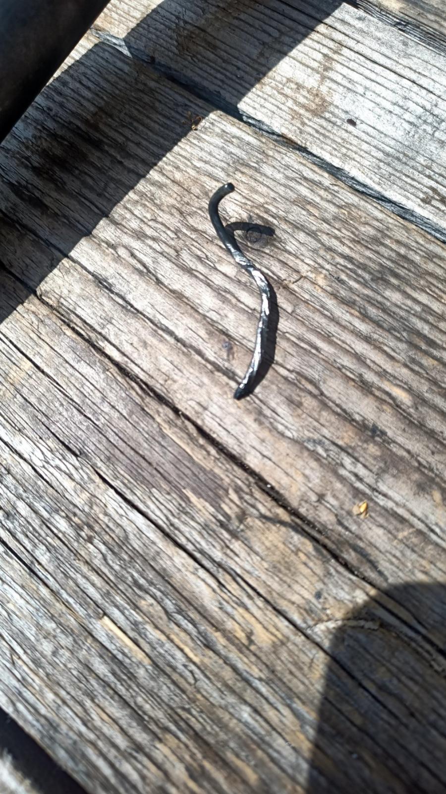

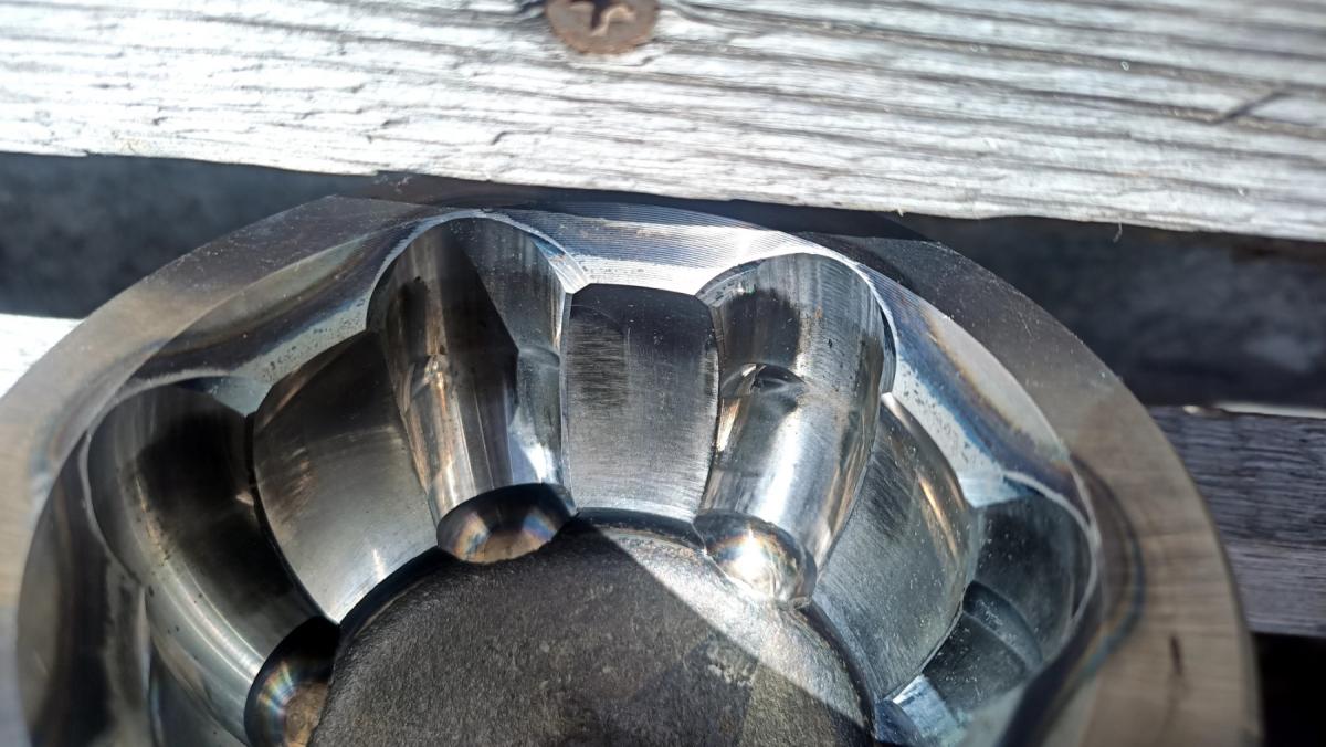

Нещодавно перебирав передній міст...вже сам. Ознайомився с результатом сборки ШРКШ у виконанні рукожопів...Оцей шматок стопорного кільця в сепараторі застряг. ШРКШ ПІД ЗАМІНУ!!! Гроші ніхто повернути не хоче???479.gif

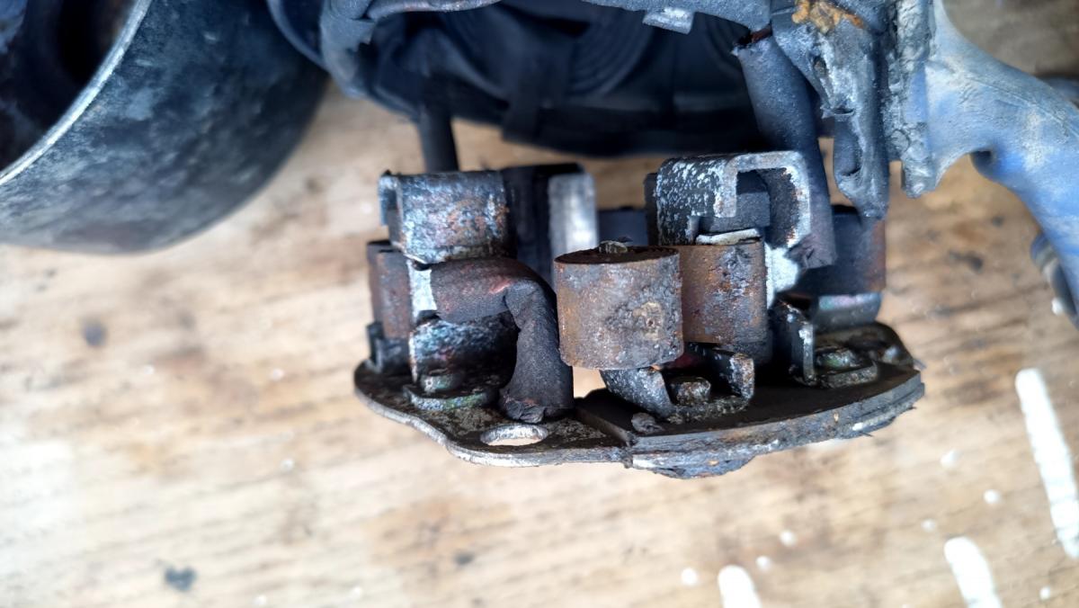

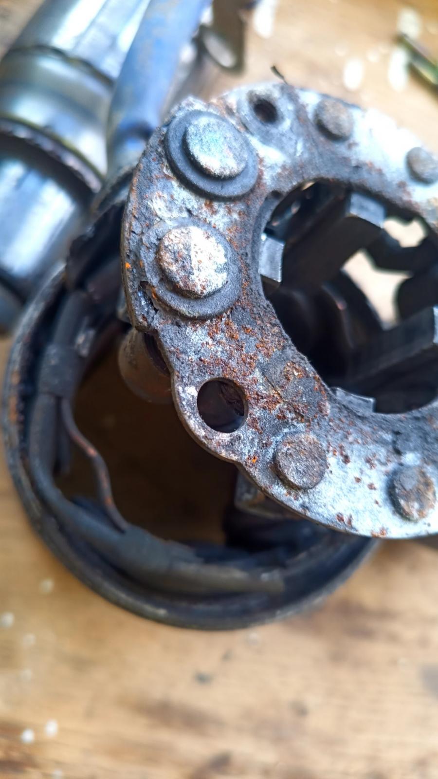

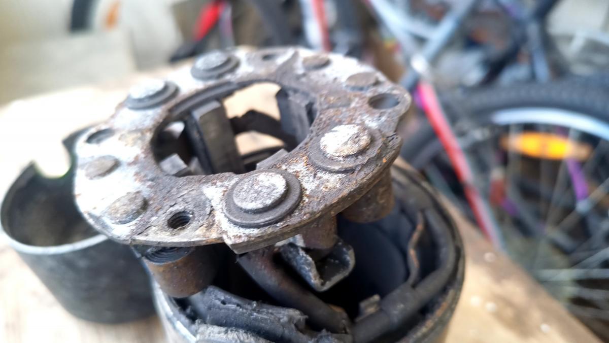

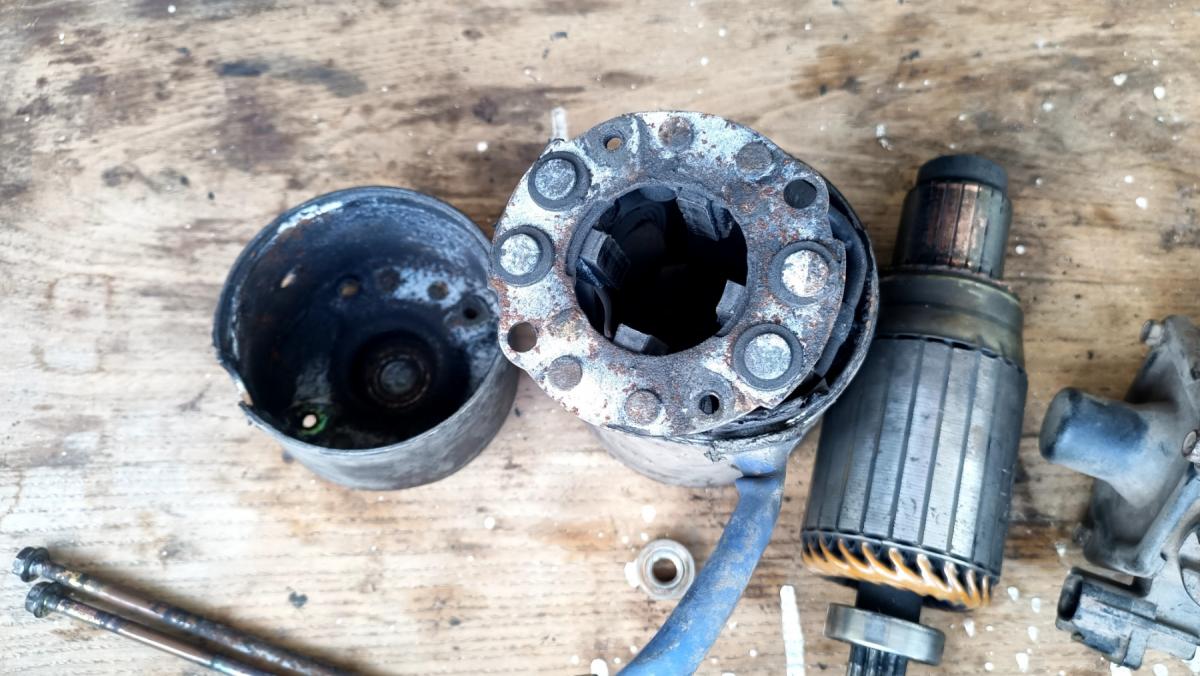

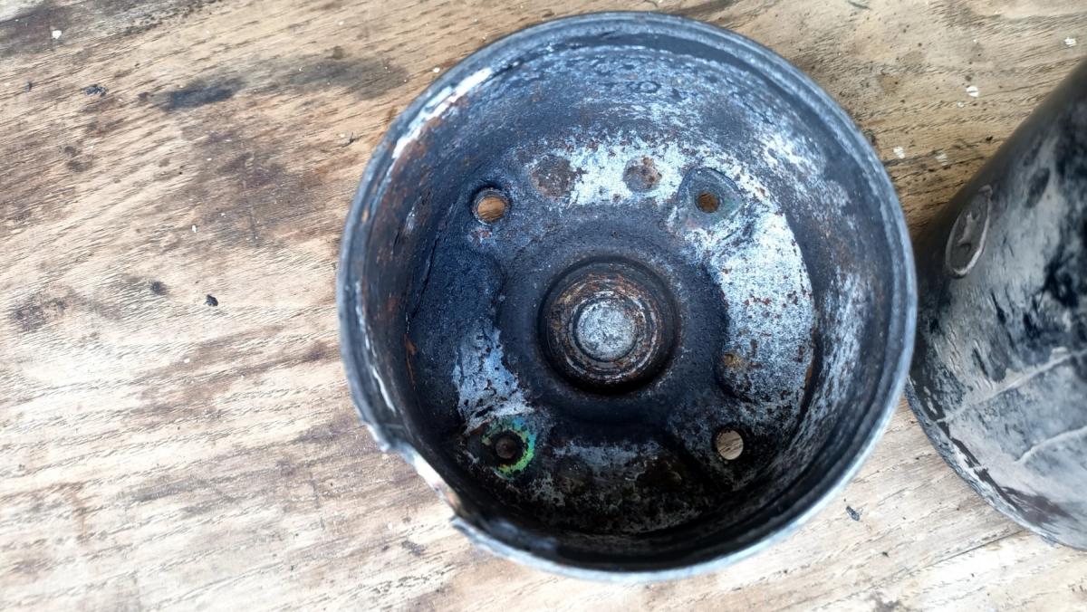

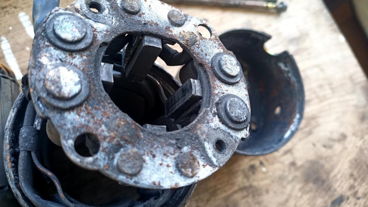

ЄПІЗОД 2.  Інше СТО...Знов продвінутий профессі Анал. Взявся перебрати мені стартер , бо машина не заводилась. Як потім з"ясувалось - проблема була в іншому, але грошей за "работу" взяв. Сам "майстер" аж здивувався - стартер всередені, як новенький...до цього перебирав сам, як взяв машину. 5 років по болотах їздив...все було добре, поки рукожоп не поліз. Меньш року - відмова. ОТМАЗОН стандартний - ну шо ж ви хочете, ви ж по болотах їздили.
