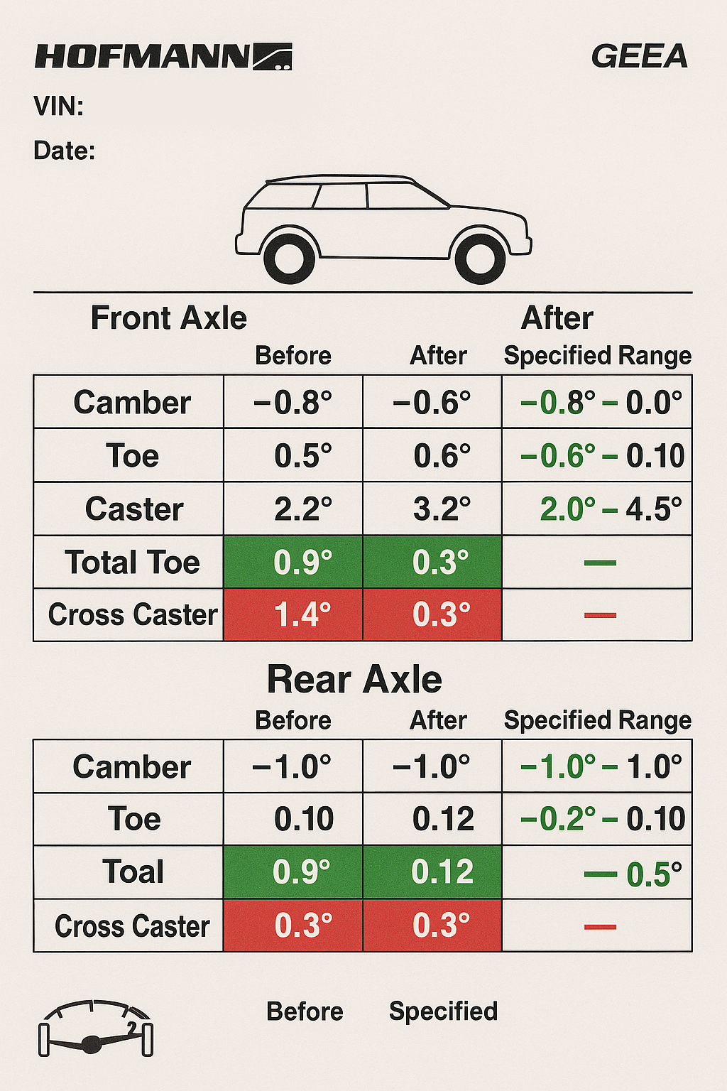

#11 Vladislove
Vladislove
  • Регистрация: 22 Jul 2024
  • 17 сообщений
  • Имя:Владіслав
  • Город:Ивано-франківськ
Отправлено 03 July 2025 - 09:19
По резине - надо последить. Мало проехал.

#12 Cardon
Cardon
  • Регистрация: 22 Apr 2013
  • 2235 сообщений
  • Город:Донецк/Киев
Отправлено 03 July 2025 - 09:47
Непонятно к какому авто это...
Вообще какие-то рандомные градусы на картинке.
Сообщение отредактировал Cardon: 03 July 2025 - 09:48

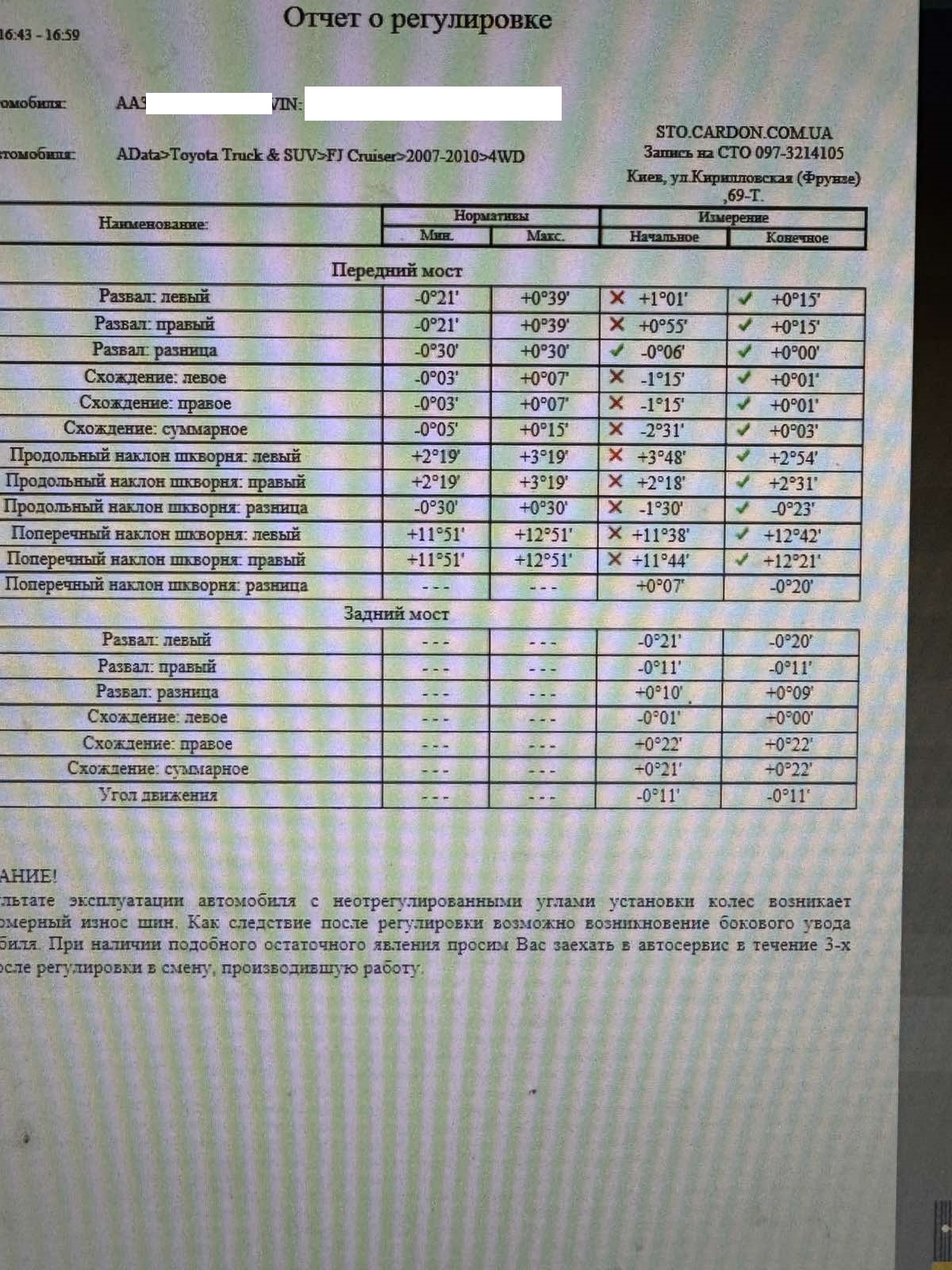

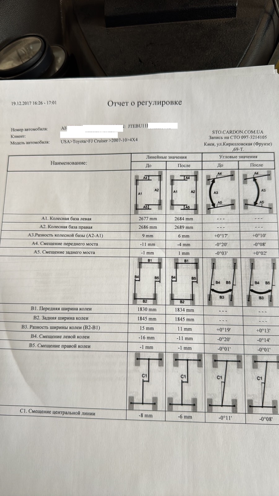

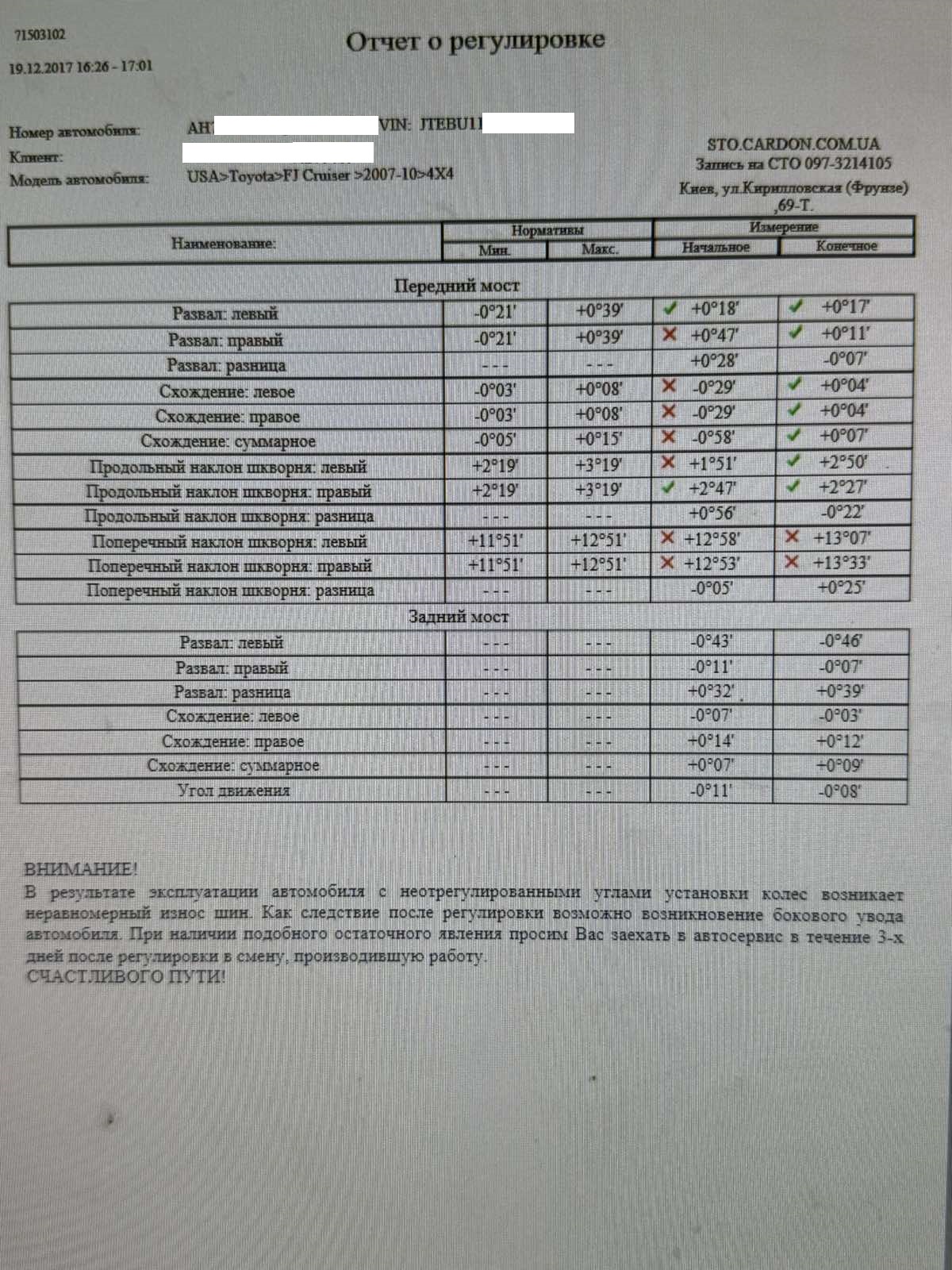

#14 Cardon
Cardon
  • 2235 сообщений
  • Город:Донецк/Киев
Отправлено 03 July 2025 - 10:26
Пара расчепяток с параметрами FJ.
Градус = 60минут.
Допуски от и до.
Результат регулировки...
Все понятно и прозрачно вроде.
Геометрия, картинка смещения осей - в 95% случаев (стандартная машина, без лифта, без ДТП, без особенных жалоб владельца) - не рассматривается, обычно в порядке и на прямолинейность не влияет.
Вот мостовые машины после лифта - там веселее, так как мосты в разные стороны раскатываются)

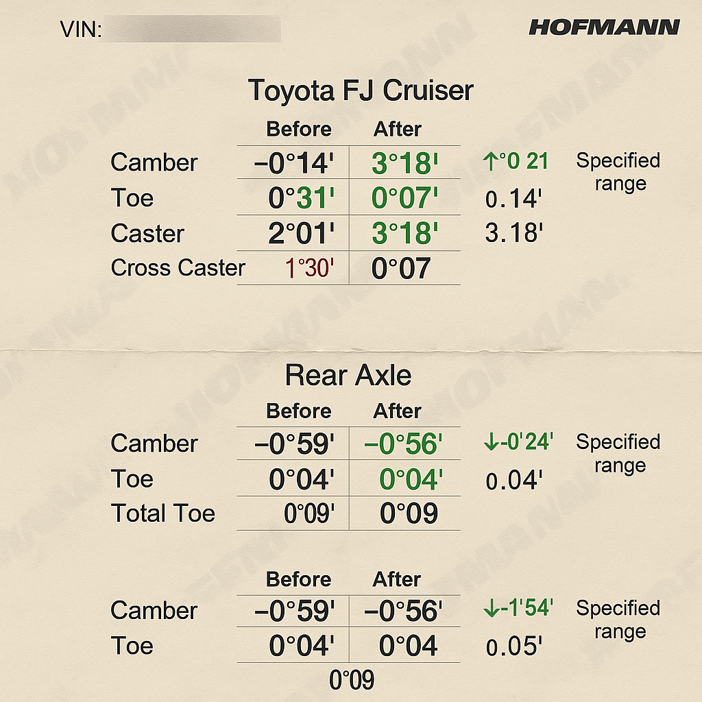

#15 Vladislove
Vladislove
  • 17 сообщений
  • Имя:Владіслав
Отправлено 04 July 2025 - 10:56
Мастер не то скинул, а я не глянул. Сорян.
Вот даю нормальный скрин.
#16 Cardon
Cardon
  • 2235 сообщений
  • Город:Донецк/Киев
Отправлено 04 July 2025 - 14:13
Camber  - развал.
Как он может быть более 3 градусов?
и абсолютно равным (странно, не?))) кастору?
К тому же у машины есть левое и правое колесо.
Соответственно у каждого из них есть углы установки...
#17 Фрунзик
Фрунзик
  • Регистрация: 21 Feb 2016
  • 83 сообщений
  • Авто: Fj-ей
  • Имя:Фрунзик
Отправлено 05 July 2025 - 11:23
А де він три градуси? Чи я щось в очі луплюся? )) Чи ви про кастер?

#19 Never
  • Регистрация: 18 Oct 2008
  • 1070 сообщений
Отправлено 06 July 2025 - 13:06
В самом начале, camber - 3.18'
#20 Vladislove
Vladislove
  • 17 сообщений
  • Имя:Владіслав
Отправлено 07 July 2025 - 15:37
Это Caster 3 градуса. Идиотская система у них, не знаю почему как. Короче чую надо ехать к другим.
Передняя ось:
Левое колесо: -0°56′
Правое колесо: -0°57′
Задняя ось:
Левое колесо: -1°9′
Правое колесо: -0°58′
