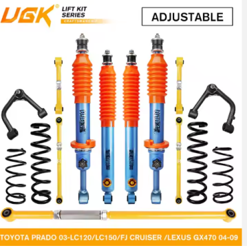

Приветствую, делал ревизию задним аммортам, и понял что время замены их пришло, подскажите, какой лифт кит оптимален для фуджика, +2, +3? больше?
и стоит ли связываться с китайской подвеской?

Відправлено 07 August 2024 - 11:04
Все тяги на регуляторах. Всегда самое слабое место

предложили 2 версии подвески, adjustable и простая,  разница в 100 долл, это имеется ввиду наличие регулировки на тягах? Накой они?
Цена за разные лифты одна, сами советуют не больше +2,  без потери устойчивости, так  может комплекта аммортов и пружин хватит? зачем все остальное на таком лифте
Регулировка жестокости подвески и/или хода.

Если брать че нить не китайское, оно дороже в 3-4 раза,  может пока полумерами, заменю амморты и все, пружины не просаженные

400 долл простая и 486 регулируемая

Поскольку пружины не просевшие, и мягкость Меня устраивает, докупил задние аммо, такие же как стояли - Rough Country
