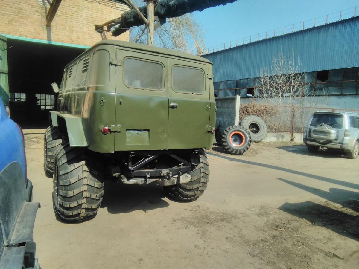

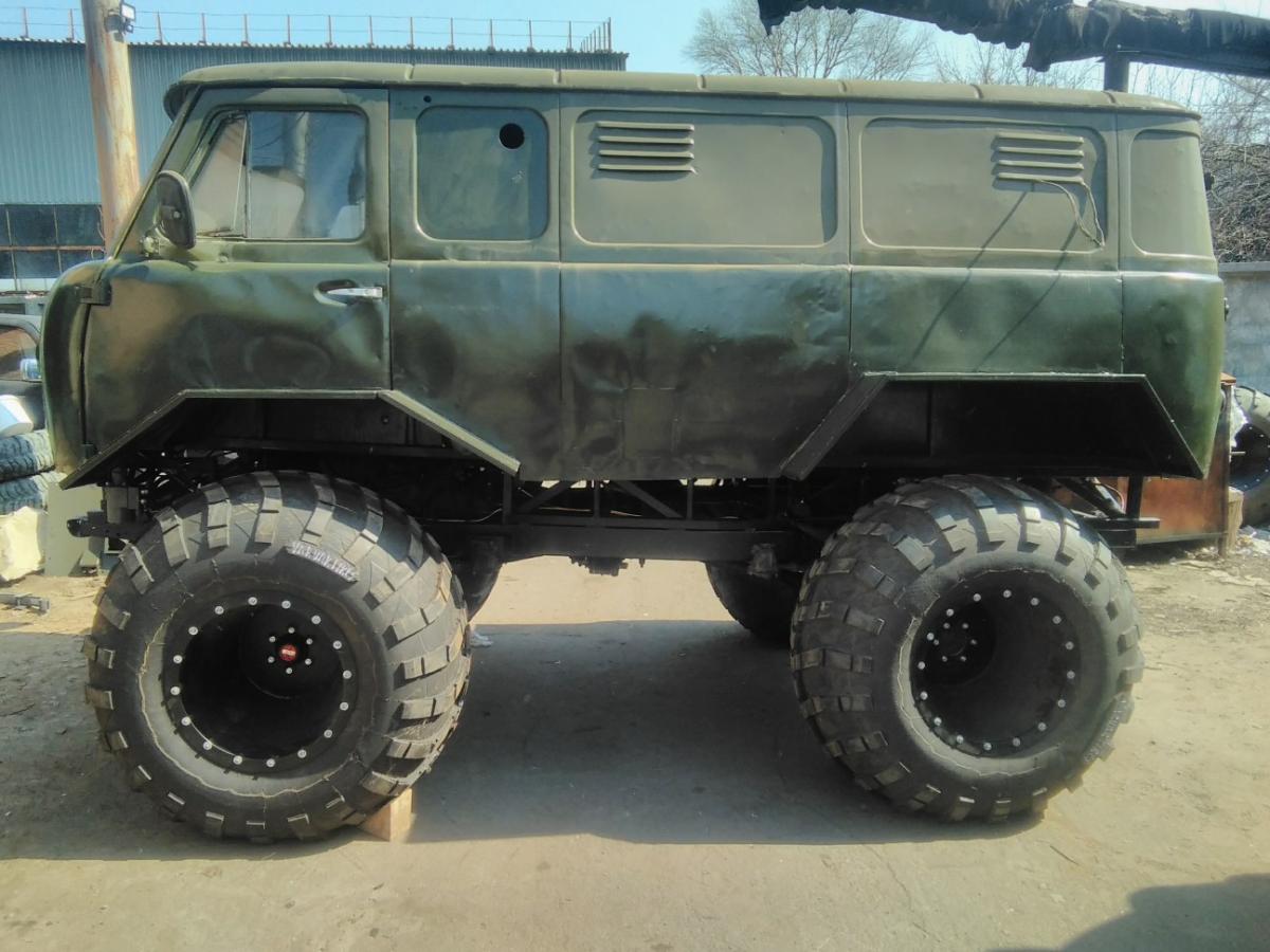

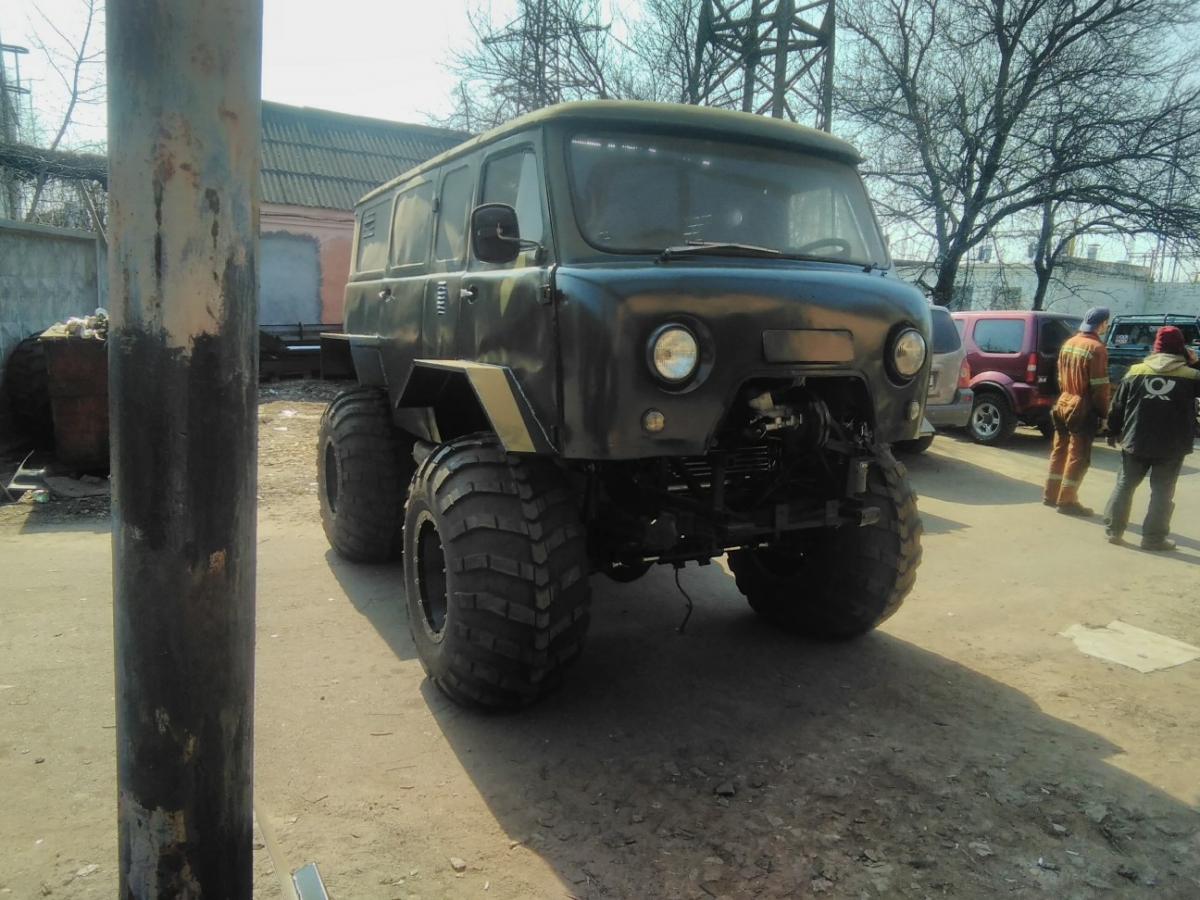

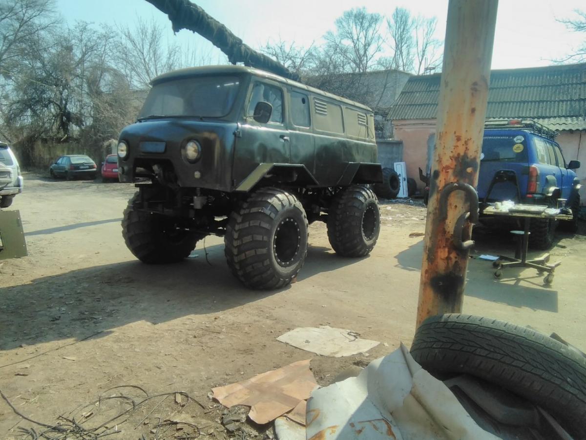

Отправлено 03 April 2021 - 19:25
Ну вот в принципе и финиш . Но одна маленькая мелочь пока не даёт выехать на полевые испытания .
IMG_20210330_132058_copy_1296x972.jpg IMG_20210330_132042_copy_1296x972.jpg IMG_20210330_132001_copy_1296x972.jpg IMG_20210330_131939_copy_1296x972.jpg
