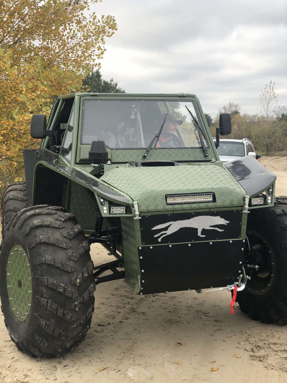

Відправлено 08 November 2020 - 08:43
Не дождались мы Гаплыка , выехали по,,лайту ,, Результат удовлетворяет и нас и заказчика полностью .
IMG_20201107_212353_998.jpg IMG-2eece504cb0f947b203eaa0278e92237-V.jpg IMG-9b94415db75561091804a2793bdd951d-V.jpg

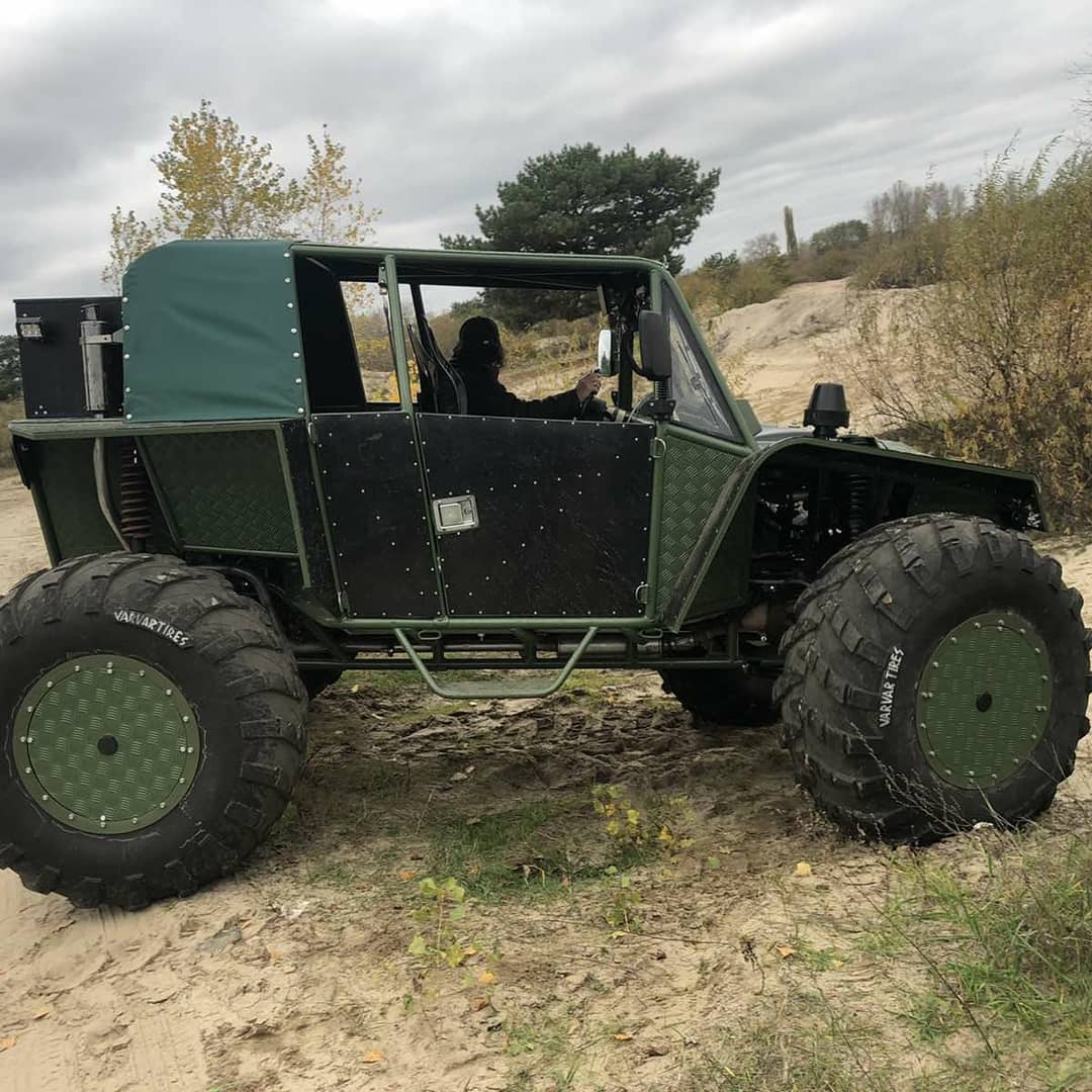

Відправлено 20 April 2021 - 12:09
На прошедшем Ботанике внедорожная тусовка имела возможность в первый раз лицезреть этот проект воочию .
И в принципе Ботаник стал ему таким своеобразным крещением , т.к. до этого были лишь небольшие местные выезды хозяина , который пока привыкает к технике . А за рулём на Ботанике был Коля , он и давал мастер класс хозяину . Учитывая свои технические характеристики машина показала себя отлично , но есть один момент . При выездах из канав с резким углом у двигателя уже наверху выезда пропадает тяга . Надо прогазовать и тогда он потихоньку едет .Слышал мнение что оппозитные Субаровские двигателя не любят резких кренов , так ли это , сейчас будем разбираться .

Відправлено 20 April 2021 - 13:09
Фантазеры)))
Отлив топлива, вероятно. "Стакан" есть в баке?
Или канавы водные, и катушки (провода) страдают.
  • Swamper, Des і desdichado це подобається
#40 desdichado
desdichado
  • Реєстрація: 07 Nov 2013
  • 1033 повідомлень
  • Авто: shevyniva,neoВАРВАР.
  • Имя:evgen
Відправлено 20 April 2021 - 17:14
