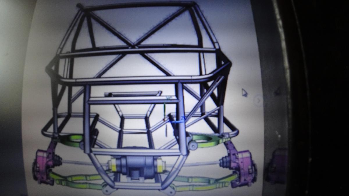

Хочу представить вниманию любителей бездорожья тему о постройке очередного вездехода на шинах низкого давления .На этот раз фишкой всей конструкции станут доработанные колесные редуктора от военного уаза .Поступил нам заказ сделать вездеход именно на агрегатах от Субару Форестер , поэтому они и будут использоваться в этом проекте максимально и с небольшими переделками .В этой теме основными будут видео , а не фотоотчеты , так что желаю всем приятного просмотра .Вопросы можно задать как в этой теме , так и под видео .

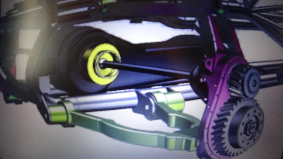

Закончен очень кропотливый этап в строительстве - это выставление кастора , изготовление в разных кондукторах всех рычагов , выставление их , а также изготовлены последние элементы из цепочки мост - КР , это короткие полуоси , соединяющие гранаты от Субару с шестерней КР .

Все в этом мире относительно . Вариант с бортовыми редукторами был единственный , который решал вопрос возможности езды фактически на всей силовой цепочке от Субару Форестера но на колесах 44х16.5 . А по уровню затрат , то мы выбрали вариант переделки уазовского редуктора в связи с его доступностью в широкой сети . А по цене , то редуктора (все абсолютно новое ), усиленные (+88%)грибы от ИжТехно , самодельные короткие полуоси из торсионной стали , ну и естественно , самодельные фрезерованные задние крышки обошлись порядка 75000 грн . Много это или мало ?.....В России самодельные редуктора Voin стоят порядка 4000-4500$ на машину . Ребята из Днепра делают , заявленный ценник 6000$ на машину, Известные Тибусы это порядка 11000евро ...Поэтому как из ряда редукторов , то получилось недорого , но в то же время по цене сопоставимо с ценой на два моста от Y61 , перебранных , с блокировками (Лок Райт не ARB , конечно ).

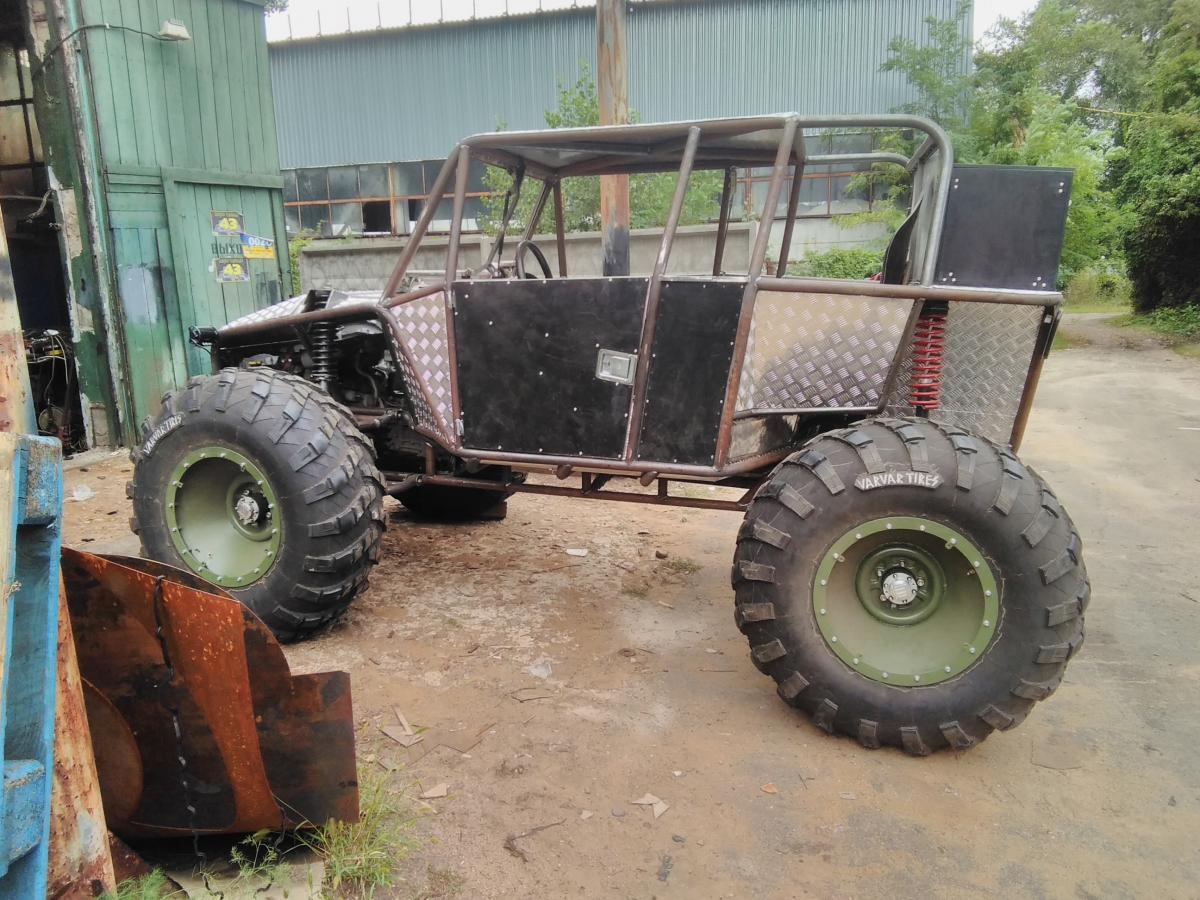

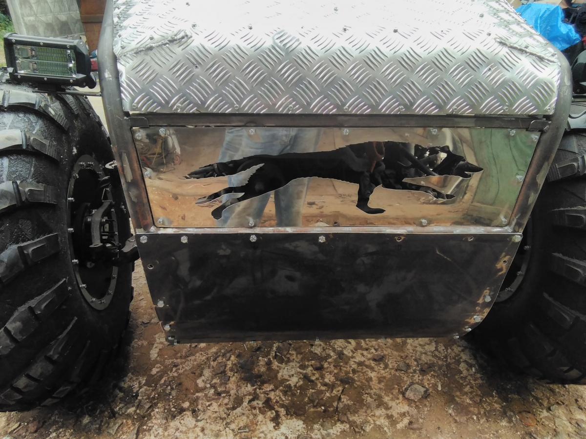

Когда аппарат встаёт на колеса это круто ! Идёт обшивка аллюминием .
  • yurauz це подобається
#19 desdichado
desdichado
  • Реєстрація: 07 Nov 2013
  • 1033 повідомлень
  • Авто: shevyniva,neoВАРВАР.
  • Имя:evgen
Відправлено 29 August 2020 - 18:30

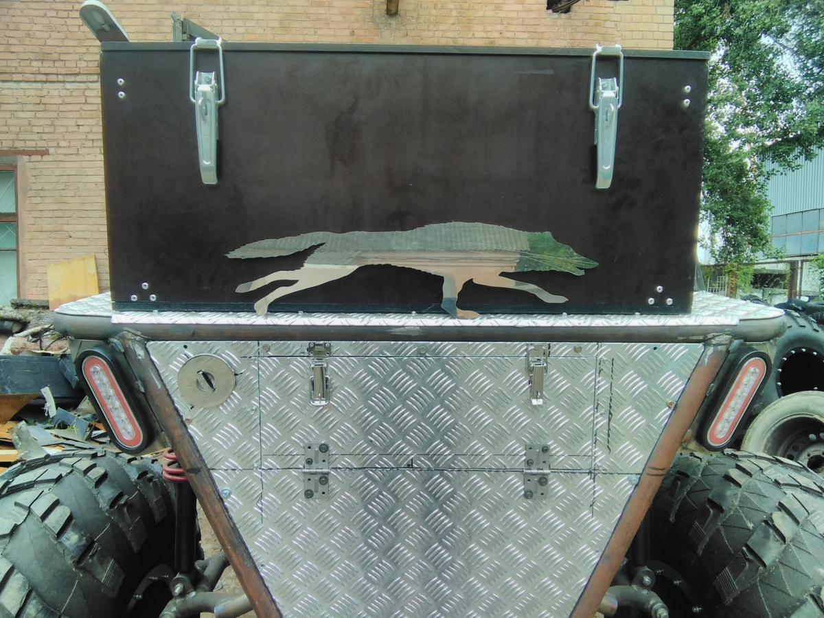

Обшивка закончена , первая фотосессия , эмблема вездехода .
IMG_20200828_133316.jpg IMG_20200828_133529.jpg IMG_20200828_133444.jpg IMG_20200828_224456_350.jpg

#20 zelynoff
zelynoff
  • Реєстрація: 24 Apr 2007
  • 258 повідомлень
  • Авто: FJ/ BRP800хт
  • Имя:Viktor
Відправлено 31 August 2020 - 10:26
Эмблема прикольная.
