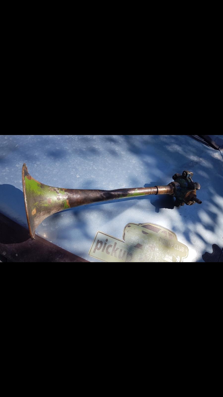

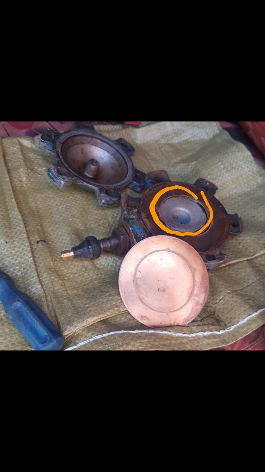

Вот мой Не паяный!

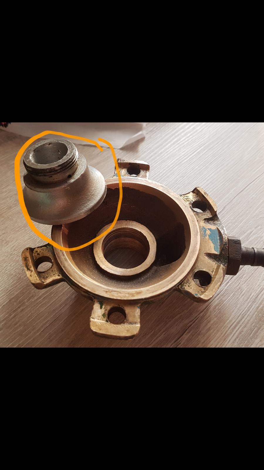

У чешского тифона регулировочная гайка вот эта. После покупки нужно разбирать и чистить внутри,регулировочную гайку открутить, которая закепела, потом собирать отрегулировать и герметизировать стык. После этих процедур звук будет на много лучше.

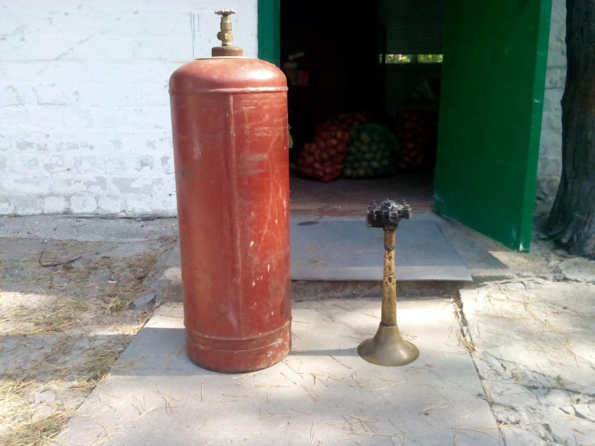

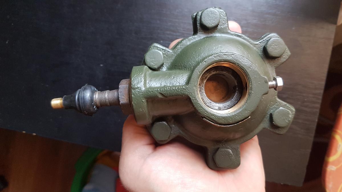

Начало дудкомании положено!
  • ARAVI это нравится

<p>Поздравляю с приобретением. Проверял уже? А баллон та газовый зачем?</p>
<p>Есть шильдик на тифоне, какого он года?</p>

Газовый баллон будет ресивером, все равно дома валяется без надобности. Можно будет дудеть, пока не надоест! Возьму под него компрессор помощнее! Установлю в багажник, у меня там типа модульных отсеков для инструмента, снизу он как раз с компрессором должен поместиться. Шильдика не заметил, пойду в гараж гляну.

Вот как то я сомневаюсь ,что газовый баллон будет хорошим рессивером. Клапан еще не выбрал,но нужно выбрать под больший диаметр и подключать его к тифону.
Как дела с электромагнитным клапаном?
Я конечно же извиняюсь но...
1. Постоянно возить газовый баллон занимающий большую часть багажника ради "подудеть тифоном" - это бред;
2. Чем, и сколько времени будете закачивать 50ти литровый балон до 10 очков давления? Пятью компрессорами беркут R17? Так они сдохнут все через пару недель активного дудения :)
Вы конечно же извиняйтесь, но...
1. Баллон является дома и бесплатно. Надоест возить в багажнике - поставлю меньший;
2. Взял Буран на пробу, будет долго качать - поставлю меньший.
Вот нечто похожее, с большим внутренним диаметром.
https://watton.ua/ru/ceme-8324.html
А конденсат с газового баллона каким образом спускать будете?
#53 ARAVI
  • 1684 сообщений
Отправлено 09 September 2019 - 07:49
Я его просто надел для проверки. А мембрану видно когда открутишь дудку.
Ага, я уже увидел. Интересовался именно для проверки.

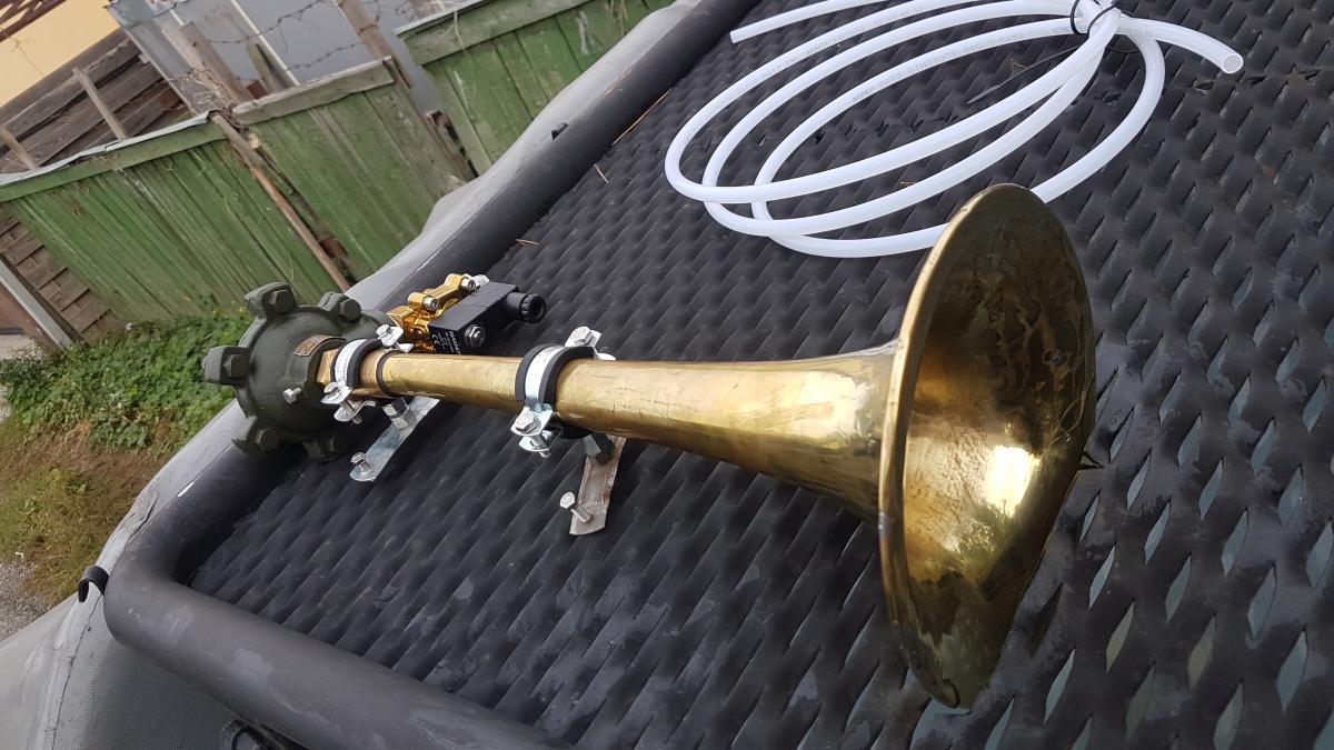

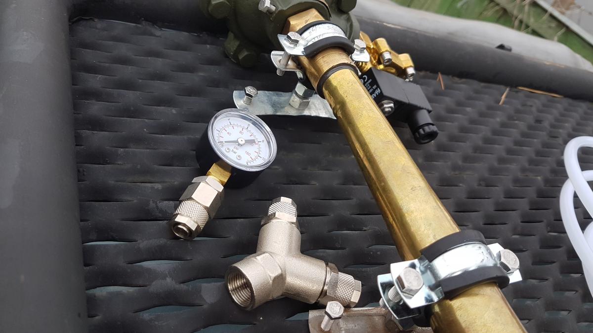

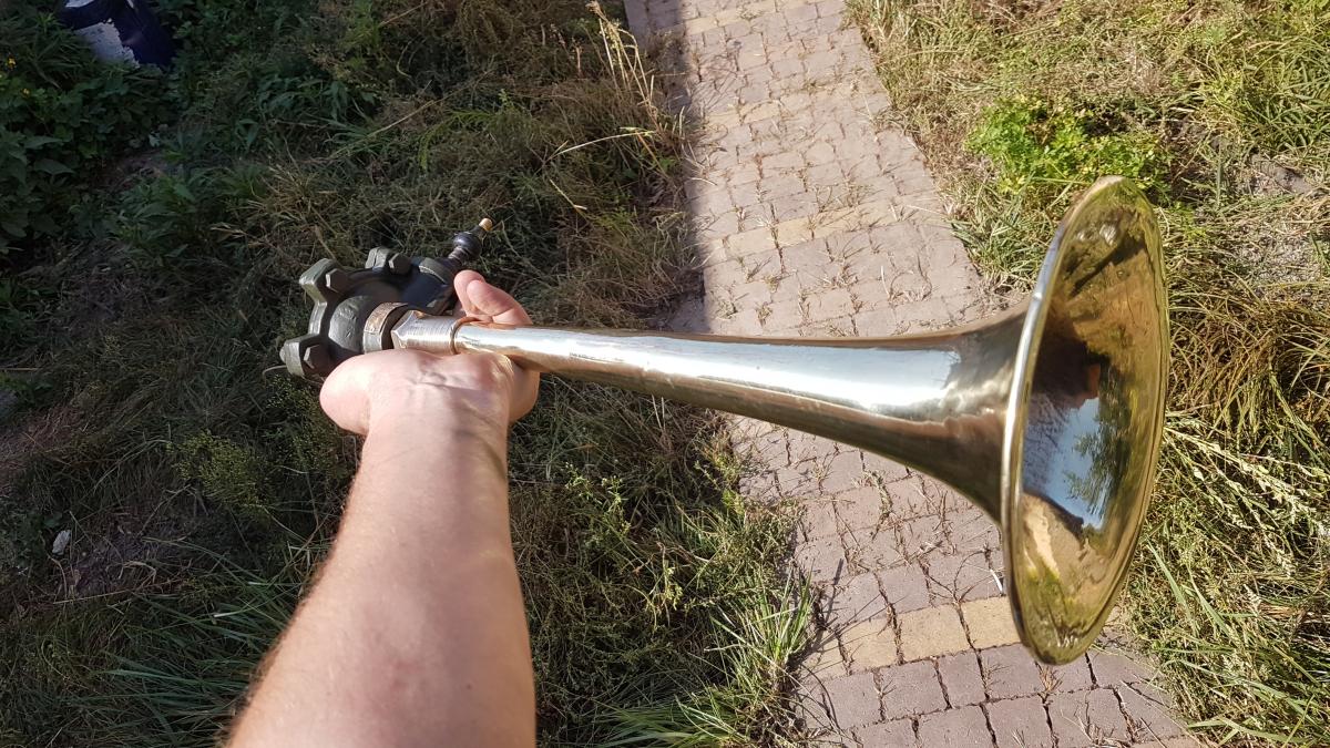

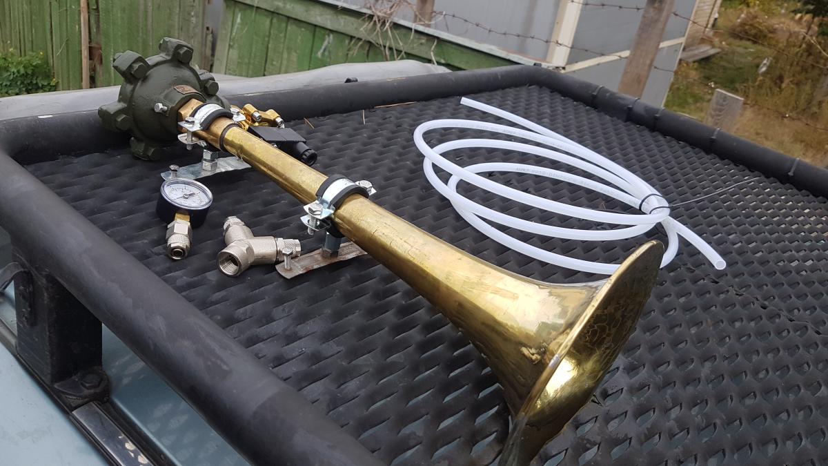

Флейта готова и место на крыше тоже, остался клапан.

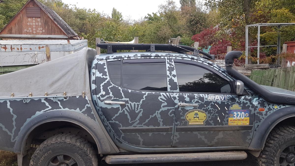

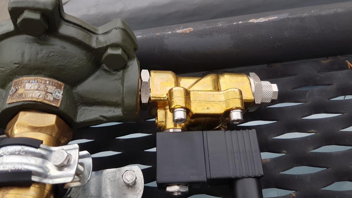

Всё есть в наличии, осталось смонтировать ... и сделать каркас.

А яка модель електроклапана?
#59 ARAVI
  • 1684 сообщений
Отправлено 01 October 2019 - 06:50
Всё AIGNEP, не дешёвое удовольствие....

Месторасположение и крепеж как-то не алё. Такая труба требует феншуя !
