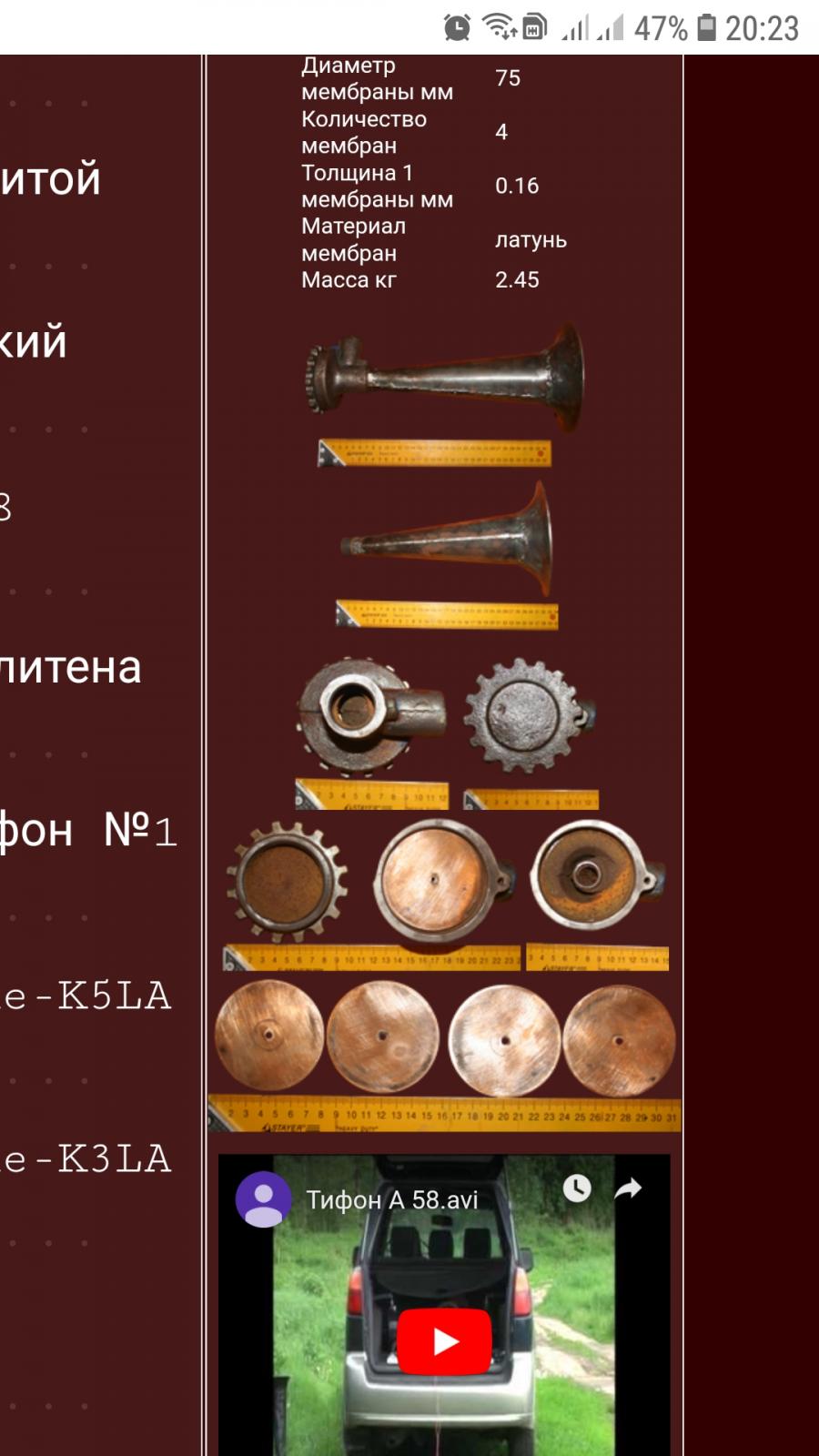

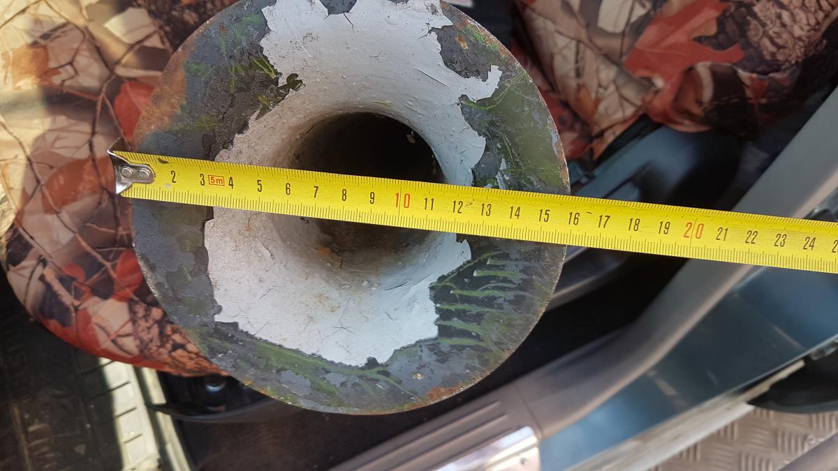

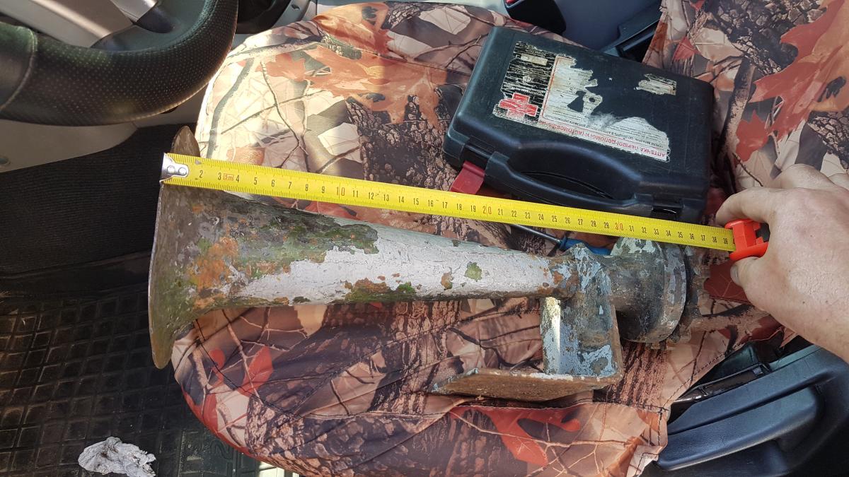

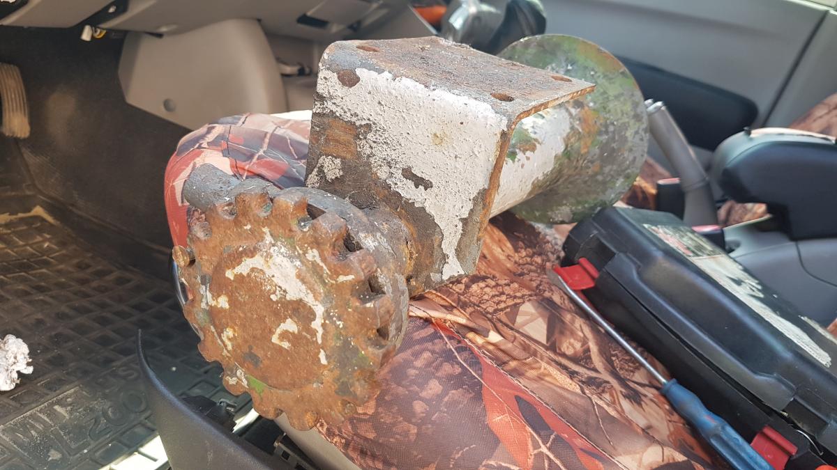

Есть у меня тифон А58, хочу его отреставрировать. Он в не рабочем состоянии, треснутая одна мембрана и наложены скорее всего левые мембраны (три латунные и две нержавейки). Кто знает, сколько и какие мембраны должны в нём стоять? В инете не могу найти инфу.

Не особый спец в тифонах, но...стоять мне кажется должна одна мембрана, толщиной от 1.0...1.5 мм. Все зависит от самого тифона. Мне Тифон прислали вообще без мембраны, долго игрался толщиной и материалом, пока подобрал себе именно тот звук который нужен. Поэтому эксперементируй, все в твоих руках.

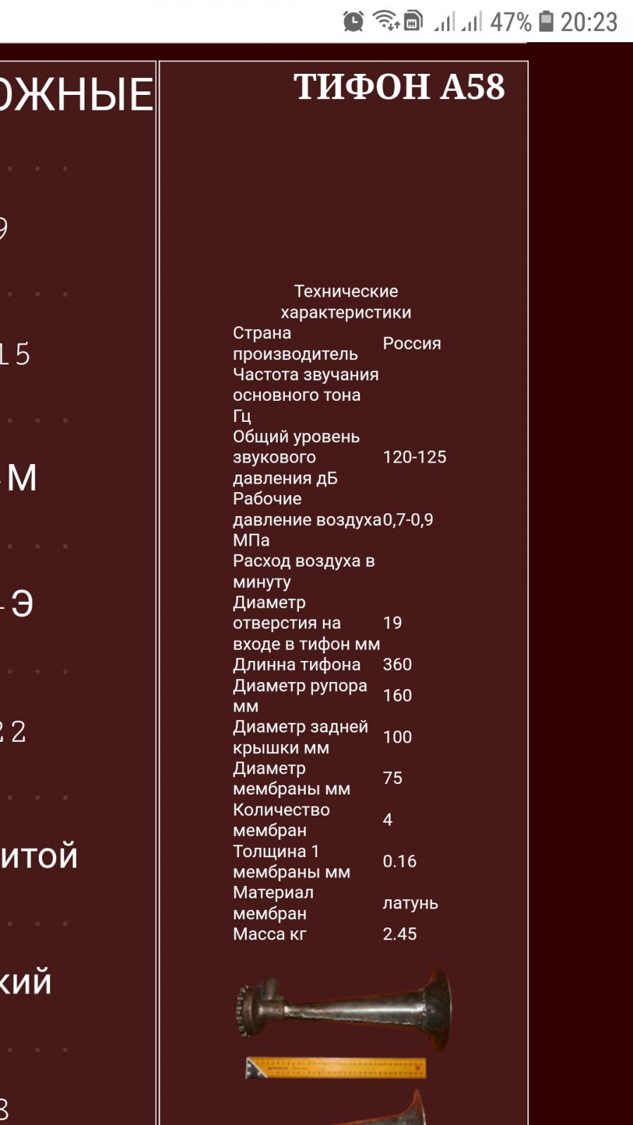

<p>По А58 нашёл такое описание, четыри менбраны из латуни там.</p>
