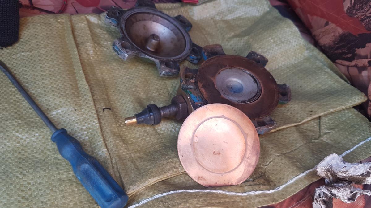

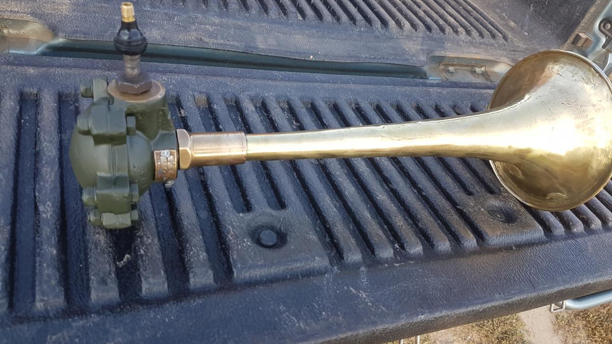

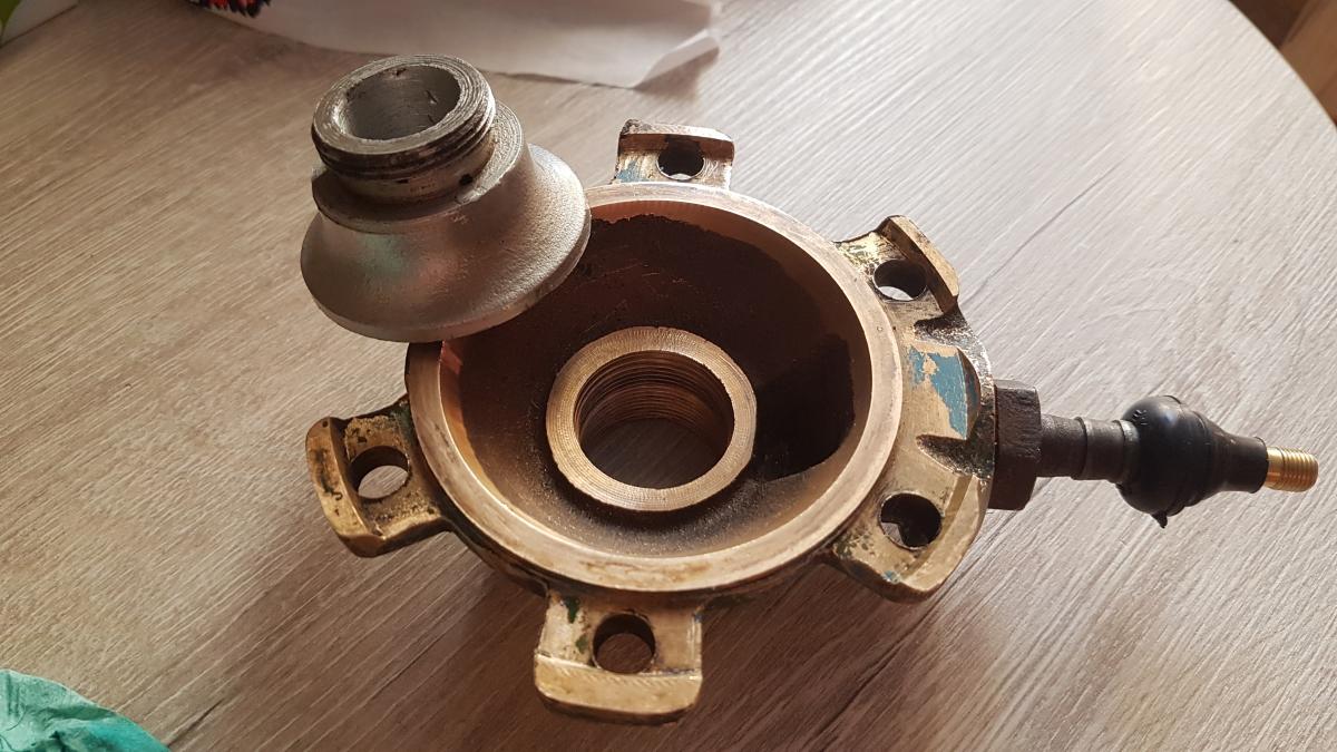

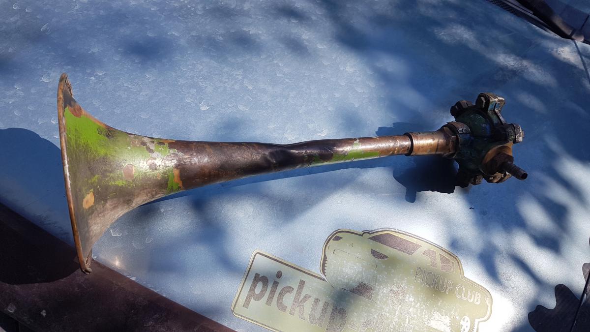

Давайте Дудками меряться ...
У меня такая, реставрирую её.

Хорошо дудит, так само как на тепловозе! Жаль, что моё видео сюда не грузится, есть ютубное.

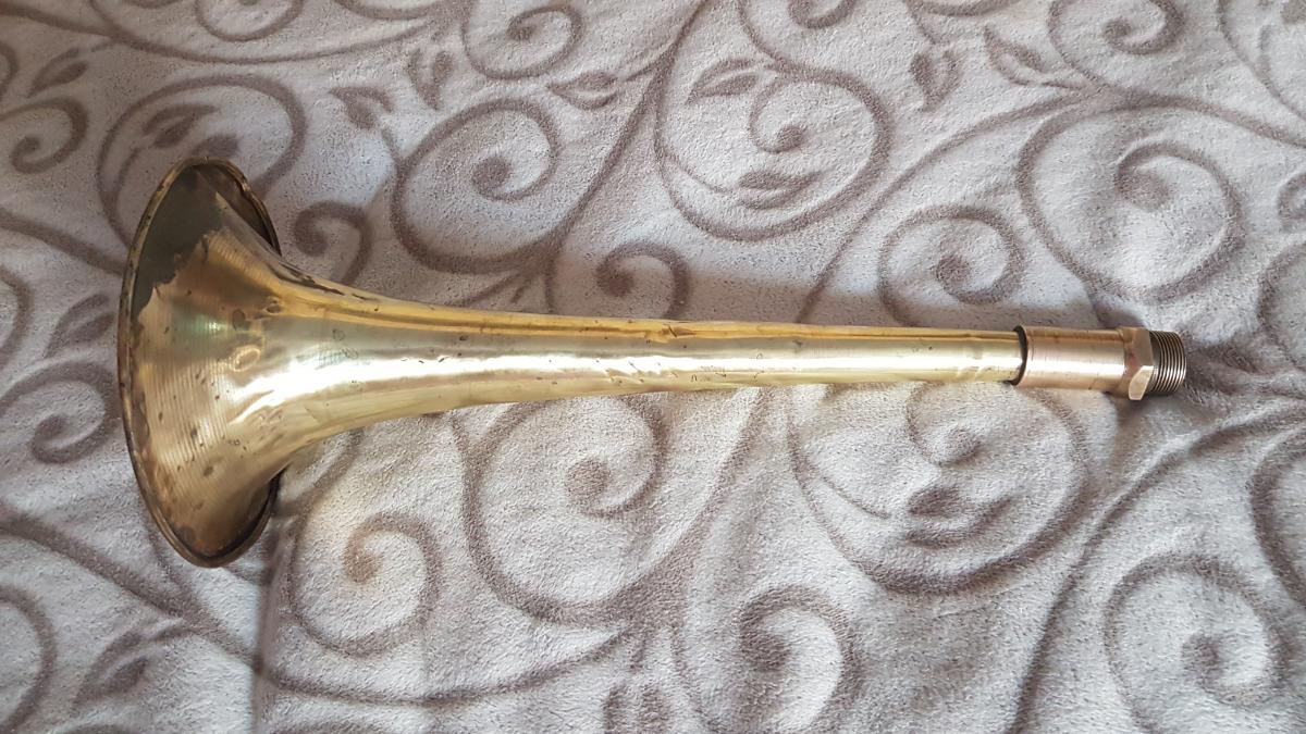

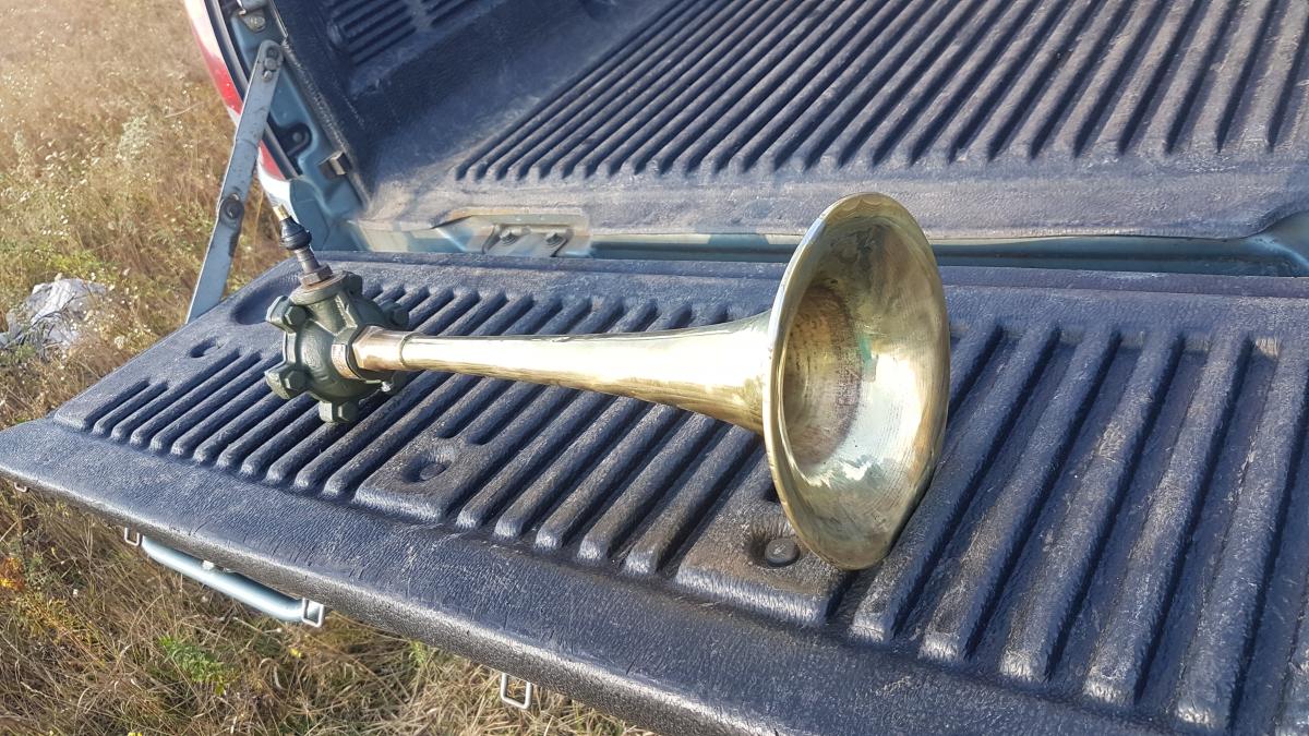

Отреставрировал. Немножко дополеровать флейту осталось.
Чешский тифон 1975г. выпуска.

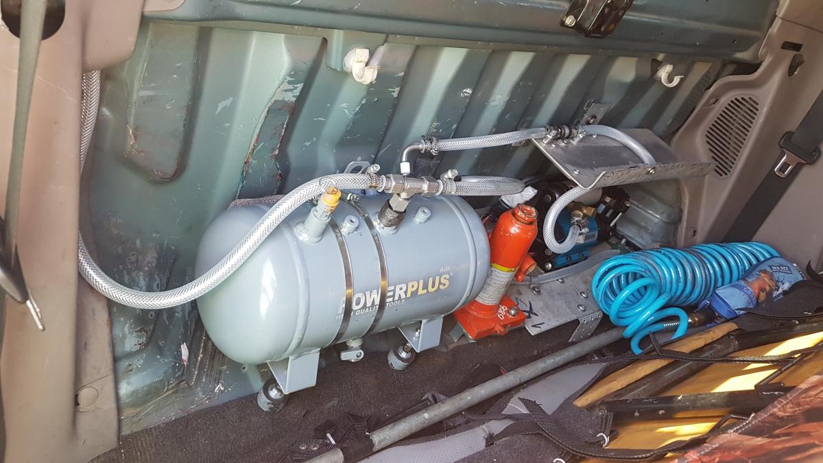

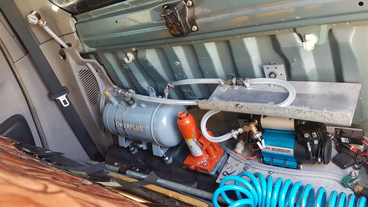

У меня ресивер 7л , дул давлением 8бар на длинном шланге подкачки и гудит зачётно. Устанавливать буду сам, думаю на крышу поставить.Подключу на прямую к ресиверу, будет гудеть ещё громче.
Сейчас ищу хороший электромагнитный клапан.
