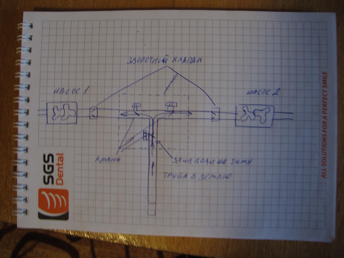

Одним насосом на 2х, лічильниками хто кому скільки бавитись точно не хочу. Я уявляю собі схему як з однієї труби через розгалужувач на 2 сторони кожен своїм насосос скільки собі зможе стільки і качає.  Можливо навіть як варіант поставити діжку, в яку раз набрав воду, потім з неї вона вже по системі водогону розходиться. Закінчилась вода в діжці, набрав ще. Витрати води хіба на полив великі відносно.
Спробую схему намалювати, щоб зрозуміліше було...

Posted 17 August 2019 - 16:47
Художник з мене так собі)

Скважина 42м. Зеркало воды 40м. две насосные станции,обратный клапан на дне скважины и на первой станции...,если работает первая,вторая не может закончить цикл.....думаТЕ....))

Думается, с такими схемами тебя соседи просто пошлют.
Насос в скважине.  Погружной.  И он ОДИН. Станции с поверхности работают до 9 метров. Глубже нет....
Не бывает станций поднимающих воду на 40 метров....
  • ранер likes this
 Якось у людей качають же...Чи вони щось не договорюють? Навряд в трубу 2" погружний насос вставлений...

Posted 17 August 2019 - 19:26
Зависит от "зеркала" воды.  Если оно до 9 метров, то будет качать. Глубина скважины при этом может быть какая угодно.

Тобто вода з глибини в 60метрів, в трубі може починатись вже з набагато меншої глибини. Правильно?
Да. Зеркало воды может быть и на 5 метрах и на 35. Зависит от конкретного места и насыщенности горизонта. В состоянии покоя это называется "статический уровень".  При подключении станции зеркало падает. Нужно знать на сколько.  Это будет "динамический уровень". Если динамический не ниже 9 метров, ок, наружная станция будет работать. Самое противное в абиссинской скважине, что она "одноразовая". То есть в случае падения дебета ремонту не подлежит. За то стоит не дорого, можно новую пробурить... В вашем случае я бы бурился на верховодку 10-15 метров.
