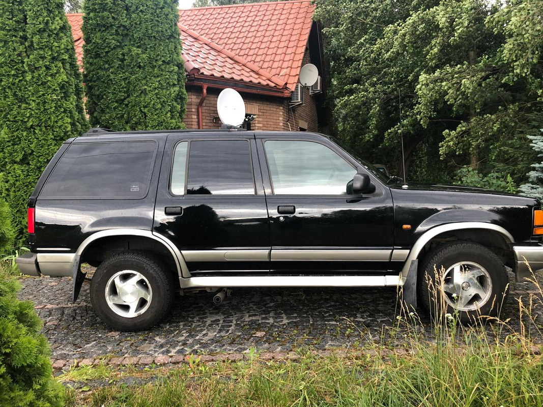

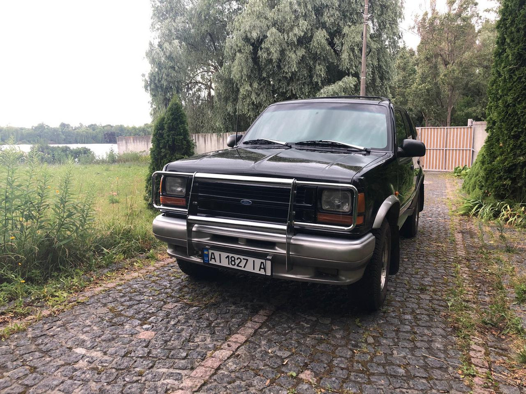

Сразу после покупки помыли и поубирали в машине:
Черного цвета, без откровенных очагов коррозии:
На родных, 15" колесах. Выхлопная труба выведена сбоку - вместо запаски газ. Не сильно удобное расположение выхлопа, газы валят на ногу, если ковыряться с той стороны.
Дурацкий значок Chia, я его сниму.

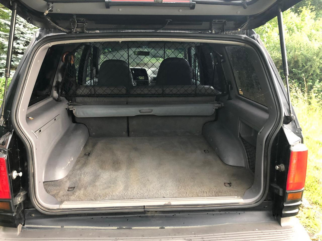

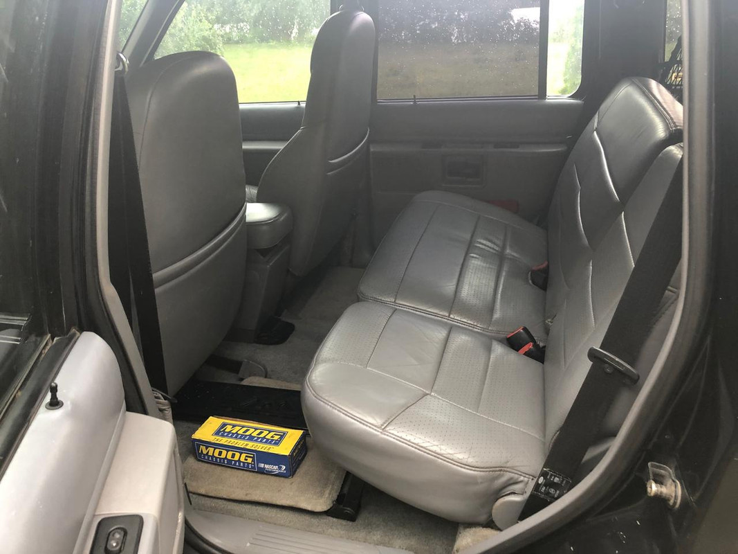

Присутствует родная шторка в багажнике, дополнительная сетка между багажным и пассажирским отделением.IMG-4317.jpg

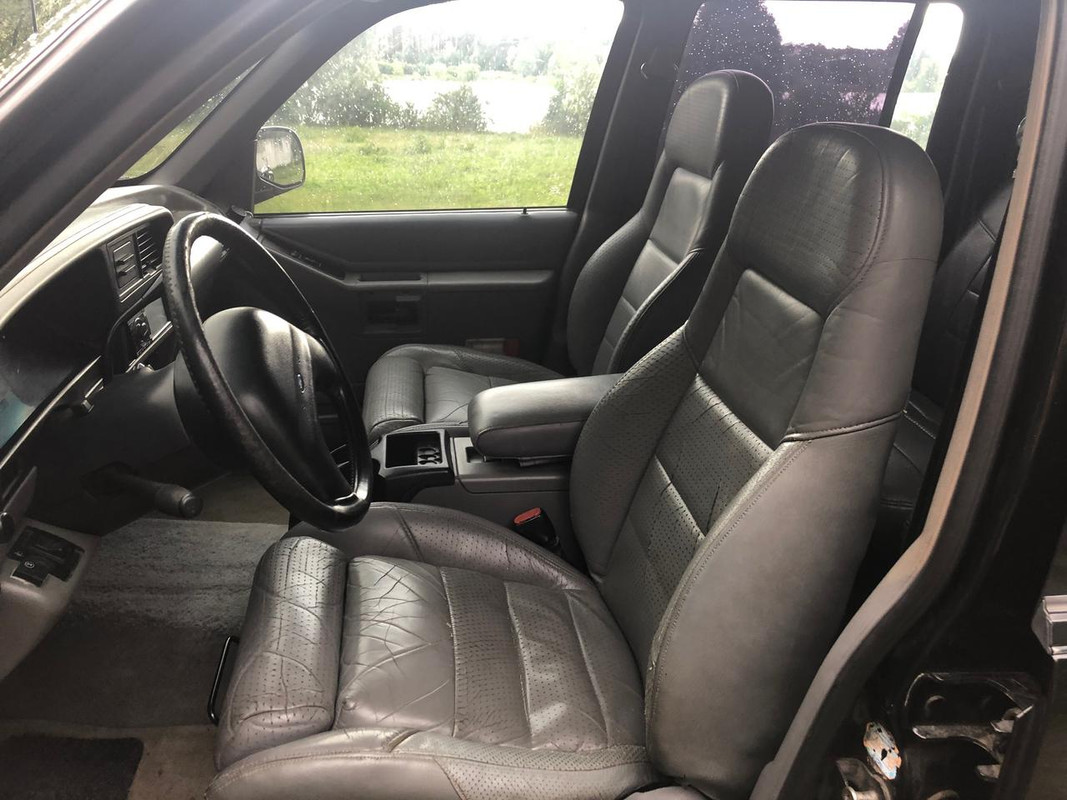

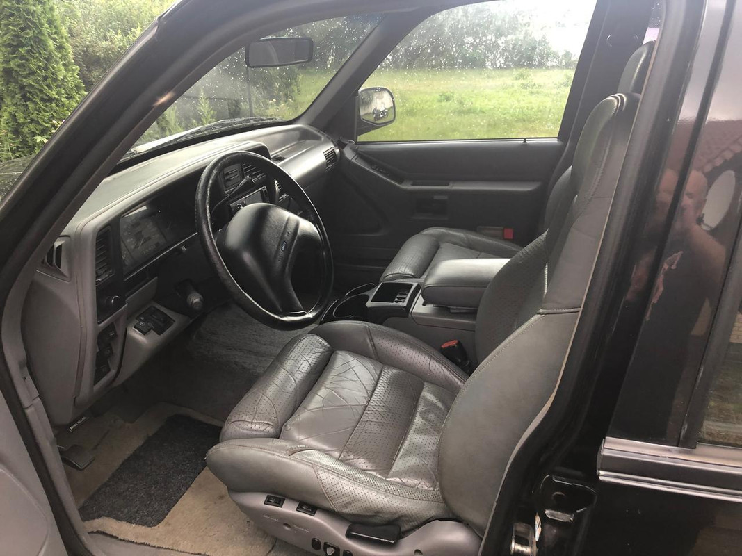

Сидухи в целом в хорошем состоянии. В нагрузку отдали те запчасти по ходовке, которые требуют замены - наконечник рулевой тяги.
Передние - в немного худшем состоянии, возможно когда-то заморочусь с перетяжкой... Подкачки работают. Подушки держат.

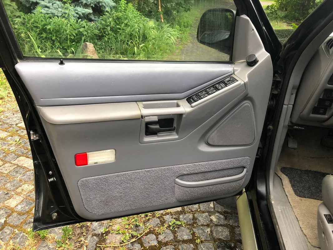

Дверную ручку чинили до меня.

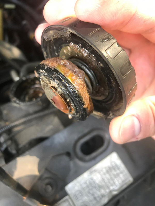

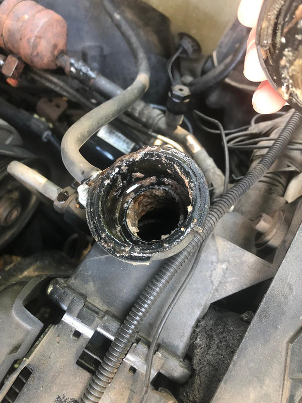

Через несколько дней появились капли из радиатора. Беглый взгляд внутрь системы охлаждения навёл на мысли... Предыдущий хозяин говорил, что перекупы, у которых он брал машину, залили в радиатор что-то типа "Стоп Течь", и он его промывал.. Видать не всё вымыл.
Вердикт однозначен, радиатор и пробка - под замену, система - полная промывка.

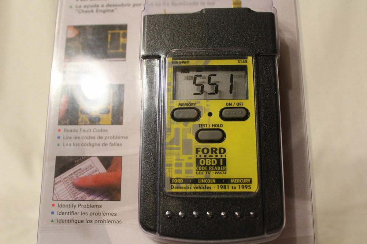

Да что там сказать, я, прочитав тему на форуме о кодах диагностики форда, чуть голову не сломал..
Мигание лампочки.. Осциллограф.. Бред какой то..
В общем, для поддержания здоровья пациента, в Америке был заказан такой прибор:
Подключил к разъему и он выдаёт готовые коды ошибок, в разных режимах.
Удобно? Беусловно.
Работает? Проверим на днях!
