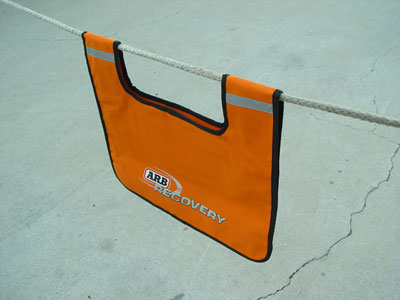

Так а че думать с успокоителем-то. Шланх резиновый толстый длиной сантиметров 40, такой шоб крюк в него пролазил, и чем тяжелее, тем лучше. У австралийцев и америкосов засек еще одну вещь, щас поищу фотку.
Богдан - я тоже думаю что если даст в решетку, то и решетке и стеклу плохо придется. Весь вопрос в технике безопасности, и как по мне то решетка внутри полезнее именно по тем причиинам что ты называешь.

Я встречал "успокоитель" типа дво прямоугольника (видимо толстая резина ) соединённых в верхней части /\ и одеваемых на трос посеридине

не будем выдумывать велосипед
вот описание
Whenever winching, it is essential to observe safety precautions to prevent injury in the event of an equipment failure. The ARB Winch Cable Damper, when fitted to a rigged winch line, greatly diminishes winch line fling in the event of a winch line or anchor failure. The ARB Winch Cable Damper is manufactured from heavy-duty vinyl and Velcro, and features internal storage pockets to facilitate carry of pulley blocks, shackles, tree straps, and other recovery gear from your vehicle to the anchor point.
Винил и липучки, внутренние карманы для шаклов, блоков, корозащитки, т.е. когда не винчуешься работает в роли сумки.
Думается мне, что в клубе найти пошивочную контору, которая бы такое изобразила, и заказать на всех штук 50-80 было бы ой как неплохо.
