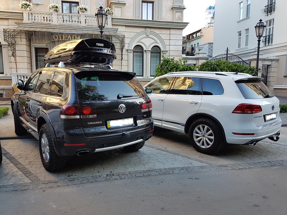

Ставил как-то 255/60-R18 с расширителями арок на диски ЕТ 53 с проставками 30 мм -  сильно выпирают. Поменял проставки на 25 мм - стало лучше.
Вот, для сравнения, фото шин Kumho KL71 33x12.50-R18 на дисках ЕТ 57 с проставками 15 мм, и фото шин Duratrac 275/65-R18 на таких же дисках ЕТ 57 с проставками 15 мм.
На белом Туареге тоже Duratrac но в размере 265/60-R18 на дисках ЕТ 53 без проставок.
Прикріплений файл  Kumho_KL71_33х12.50-R18_vs_Duratrac_275-65-R18_003.jpg   393.39К   1 Кількість завантажень:
