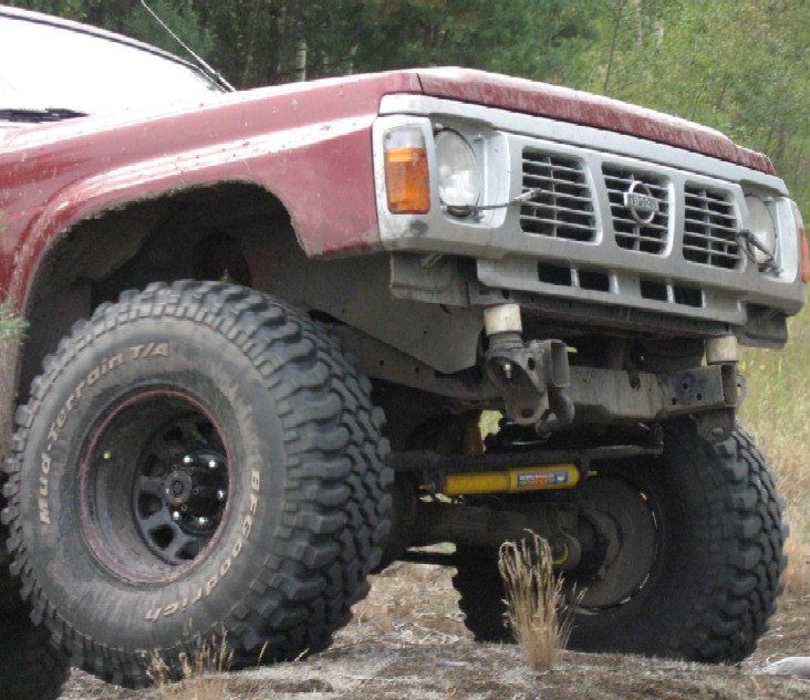

Могу с уверенностью сказать, что хоть на 2 хоть на 3 дюйма лифтовать, арки придется резать в любом случае, а на Y-61 еще и бампер менять передний, будет затирать об колёса, т.к. крепится к раме и с кузовом не подымится! Это не считая удлинения тормозных шланг, заливного патрубка, обратки, менять угол наклона рычага включения КПП, рычага раздатки итд… Так, что думаю надо внимательно изучить объём предстоящих изменений конструкции!
Мне после лифтовки по 35 колёса пришлось срезать много полезных элементов кузова, включая бампера:
