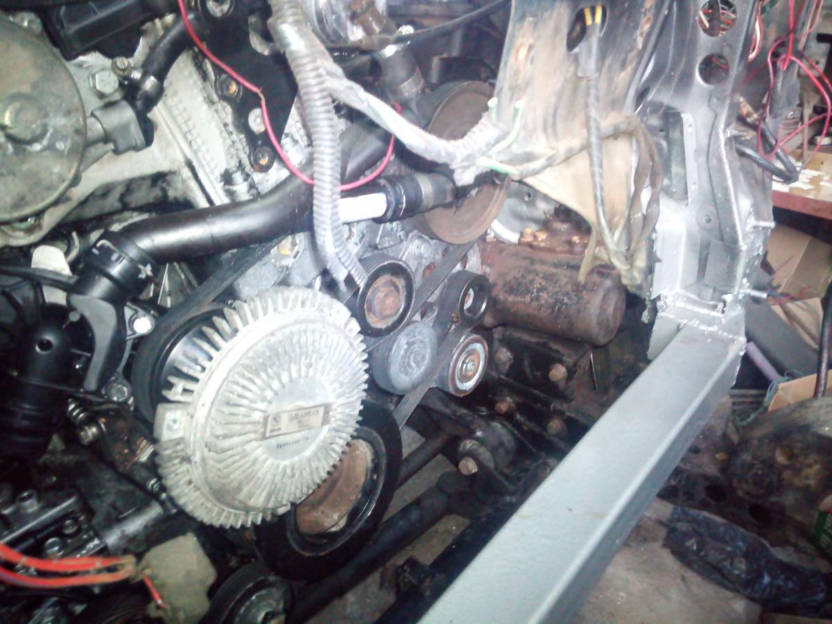

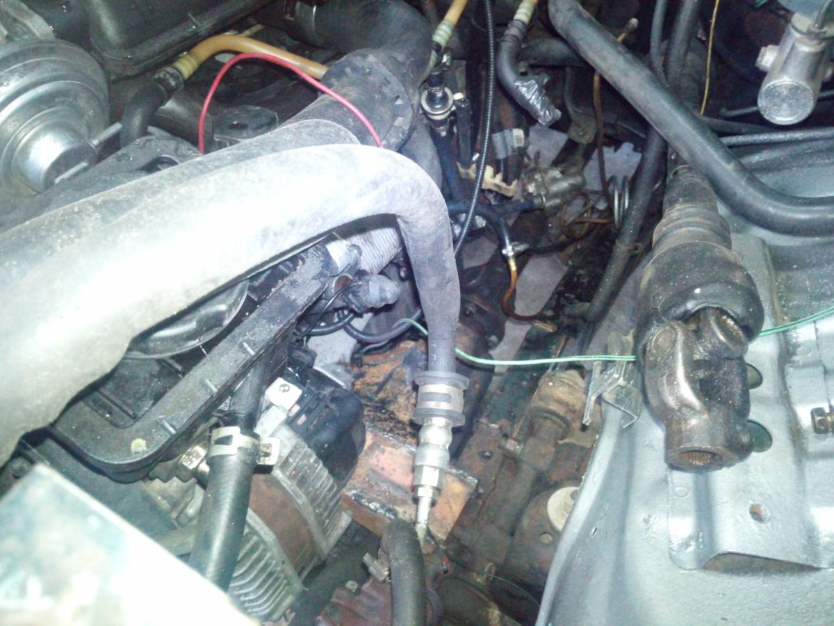

Отправлено 24 May 2019 - 21:32

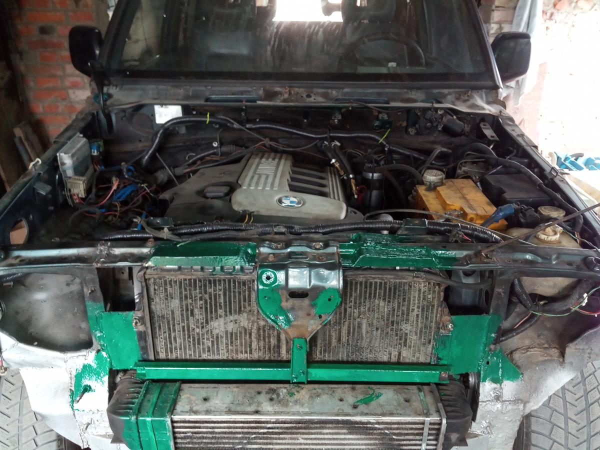

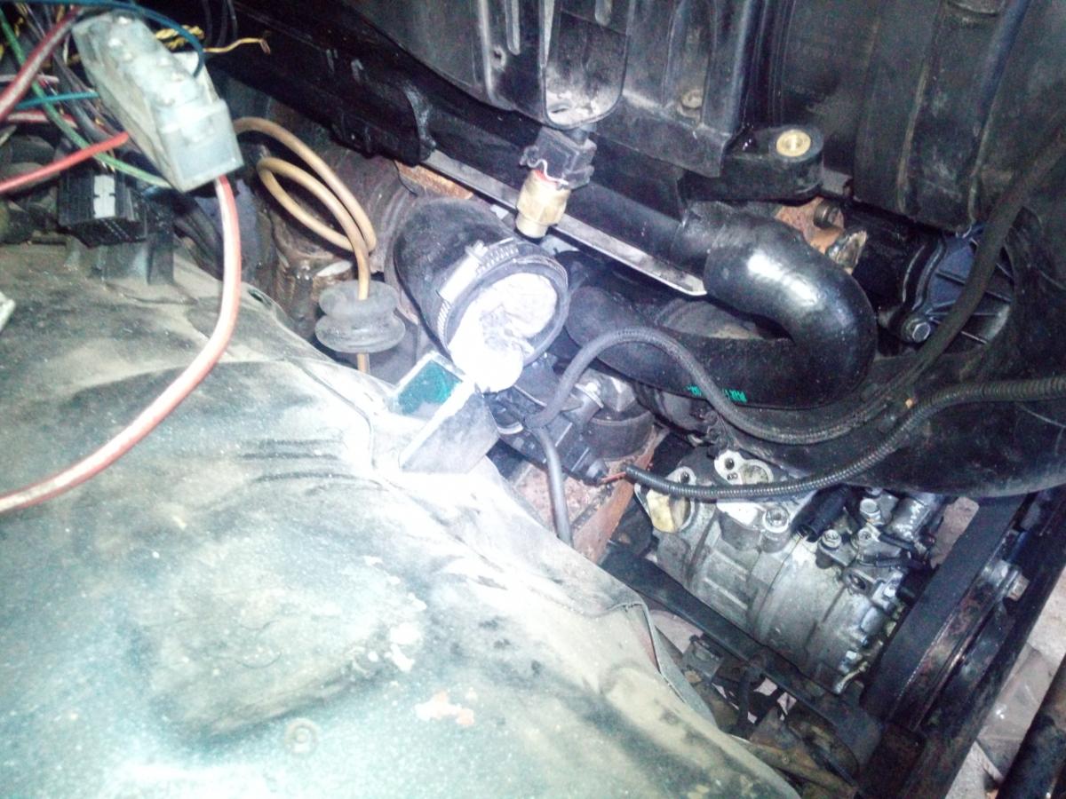

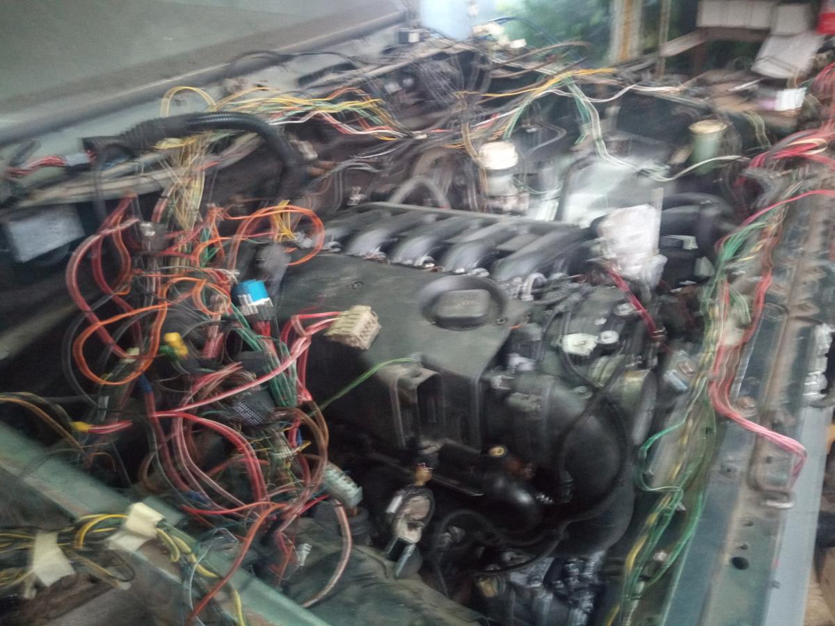

Ну вот и новое сердце на месте

Отправлено 24 May 2019 - 21:43

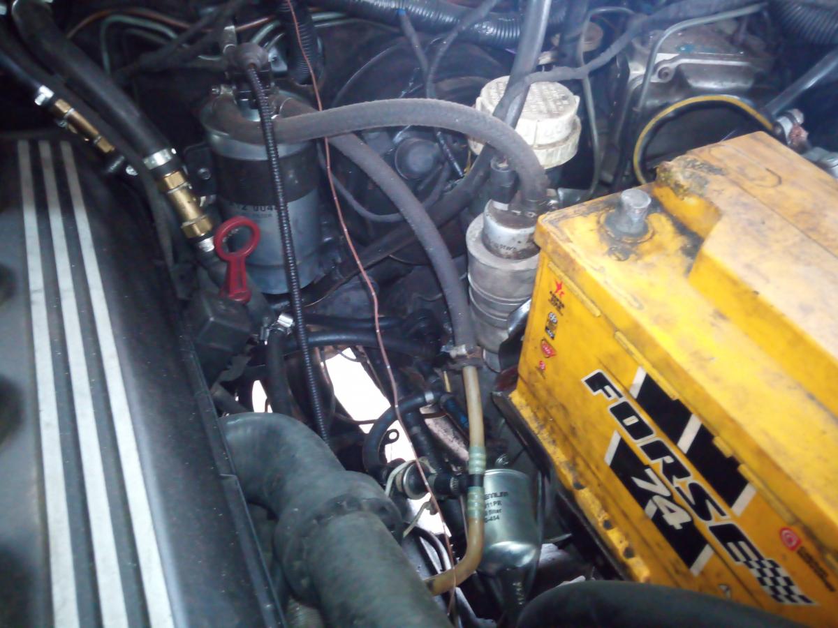

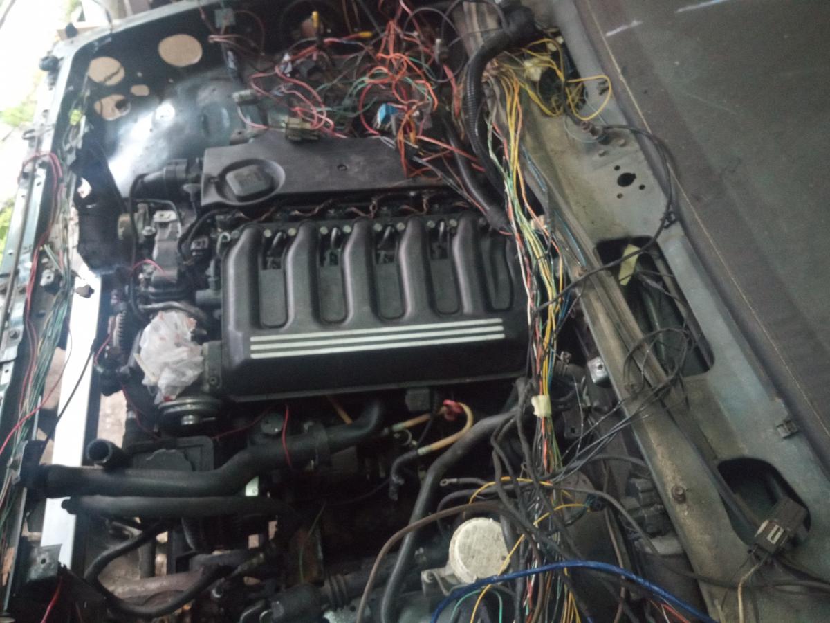

Ещё добавил

Отправлено 28 May 2019 - 21:05
Сегодня был первый запуск пол часа полет нормальный

  • 28 сообщений

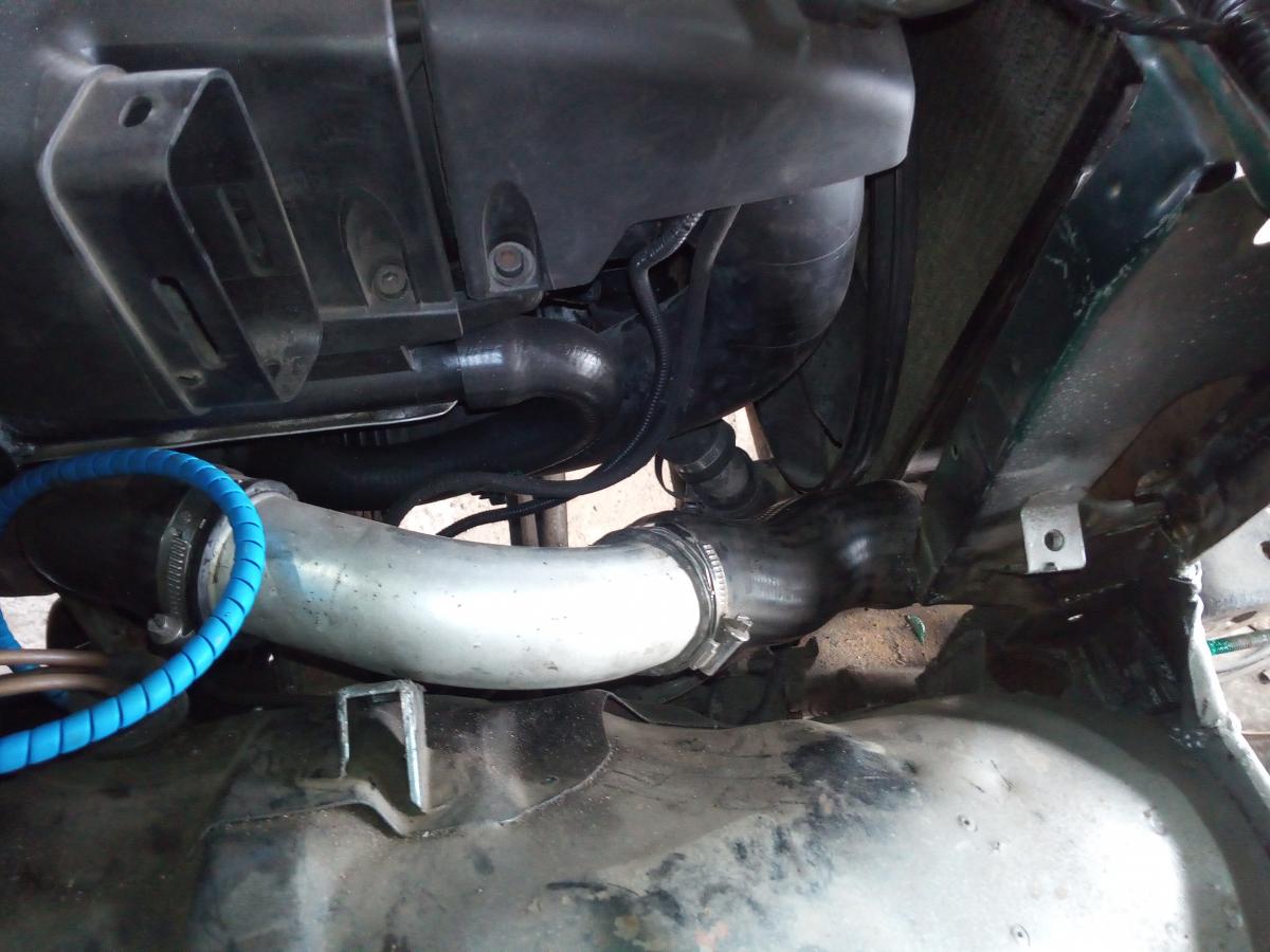

Ещё немного фоток
Как-то так получилось интеркуллер на месте.
