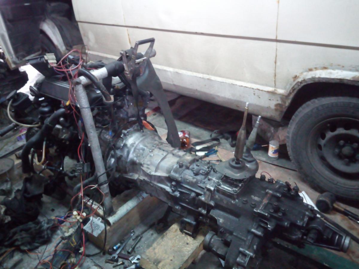

Процесс женитьбы пошел двигателя коробасом)))

А как центровали двигатель?

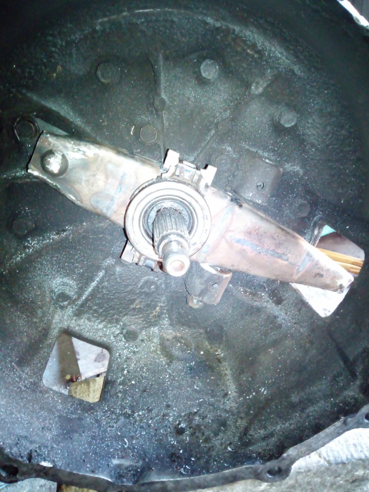

Сцепление почти готово, чур тапками не кидаться , все на коленке.Фотки жаль не влазит)))..

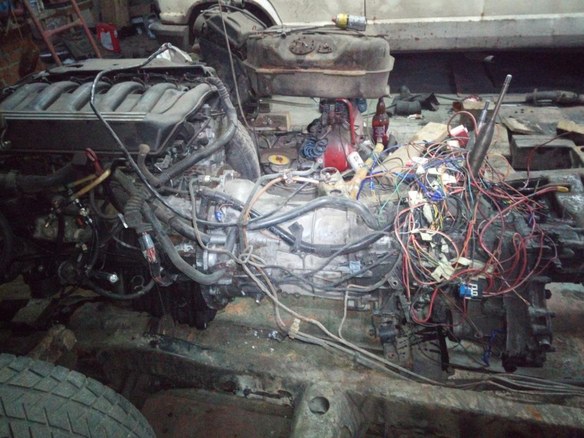

Как-то так получилось

Отпишись как поедет.Просто ради интереса...Разница в "весовой" категории как бы большая...

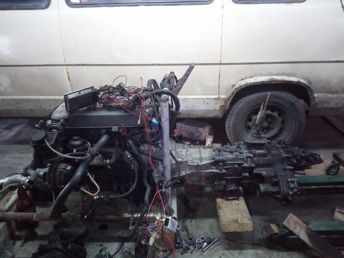

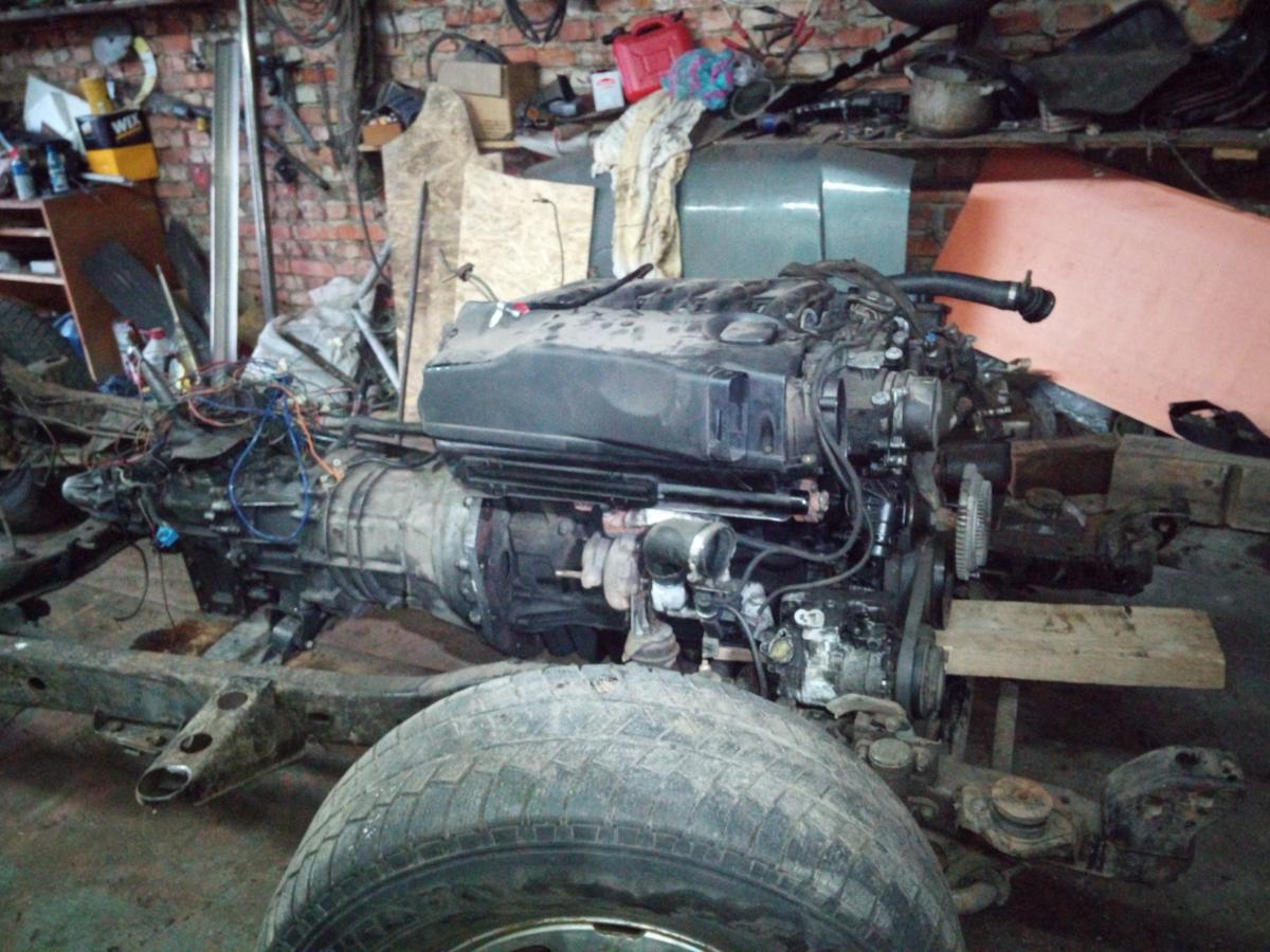

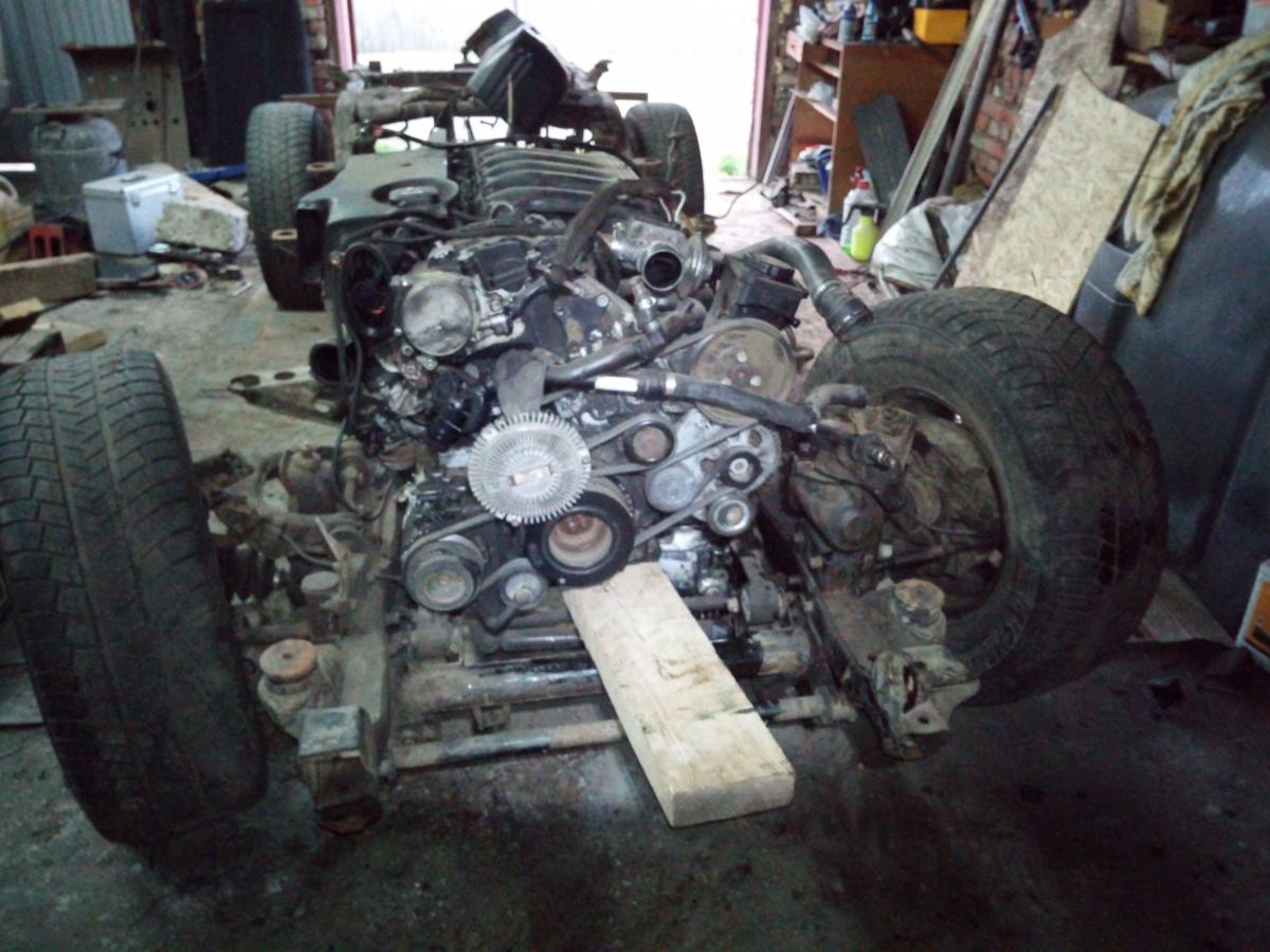

Процесс пошел потехоньку движок на раме.
