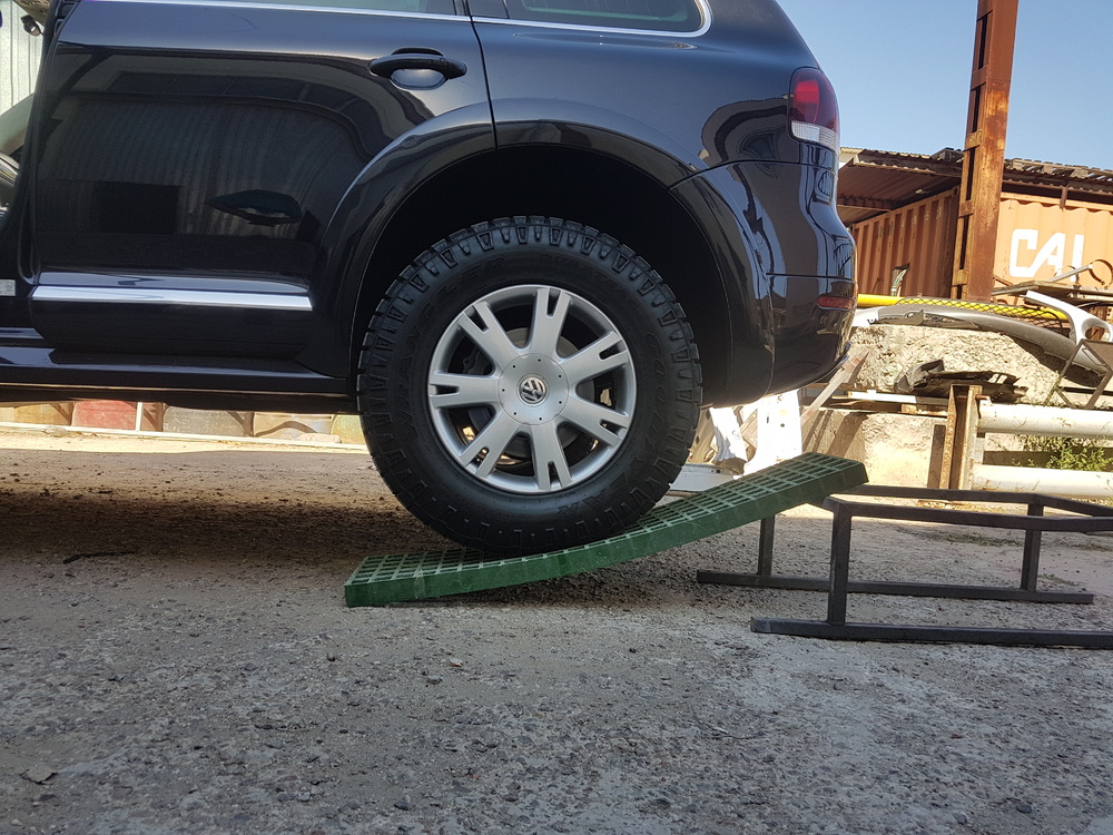

CasperVitalii Виталий, и что, под весом авто эти сэндтреки почти не прогибаются ?! Какой же у них вес и толщина ?
Мои "вафельки" толщиной 5 см (размер 122 х 30.5 х 5 см) прогибаются вот так :
post-39427-0-06758100-1505484268.jpgP.S. Ещё, предлагали вариант более тонких размером 122 х 30.5 х 3.8 см, но мне они показались слишком слабыми.
Прогибаются те что я видел, толщина материала  5-7 мм, вес не могу сказать точно тяжелее пластиковых.
Надо именно такой формы.

Bluesbreaker Леонид, австралийские MAXTRAX менее прочные в сравнении с ВАФЕЛЬКАМИ, но они значительно легче (вес одного 3.4 кг против 11 кг у ВАФЕЛЬКИ).
Преимущество MAXTRAX их ещё и в том, что их можно складывать сэндвичем (когда не грязные) по 2-3-4 шт и использовать как мостик или для более тяжёлых авто.
Основной недостаток MAXTRAX в том, что на них СОВСЕМ нельзя буксовать ! При пробуксовке, пластмассовые шипы загибаются или спиливаются/плавятся, однако это восстанавливается ремкомплектом с алюминиевыми шипами (сверлятся отверстия и прикручиваются алюминиевые шипы, как на фото).
Большие машины держут только "ВАФЕЛЬКИ" как их назвал Тимофеевич! Остальные ломаются , гнутся
ZORGAN Александр, назвал их так не я... На коробке от моих было написано, дословно "BILLET4X4 XD WAFFLE BOARDS FIBER GLASS"
