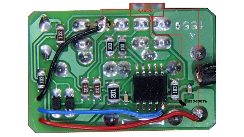

Доброго всем дня!
Столкнулся с проблемкой - поменял лампочки накаливания на LEDы. Стопы и габариты - бомба!
В два раза ярче.
Повороты и габариты то-же в двое ярче.
Одна только проблемка - уж очень часто начали моргать поворотники. Перелопатил интернет и наткнулся на статейку как можно своими руками переделать реле поворотов под ЛЕДы.
Сегодня потратил пару часов в гараже и Эврика! Всё получилось! Нет необходимости выбрасывать кровные на Обманки - Шаманство - и колдовство.
https://www.drive2.c...15128935940819/

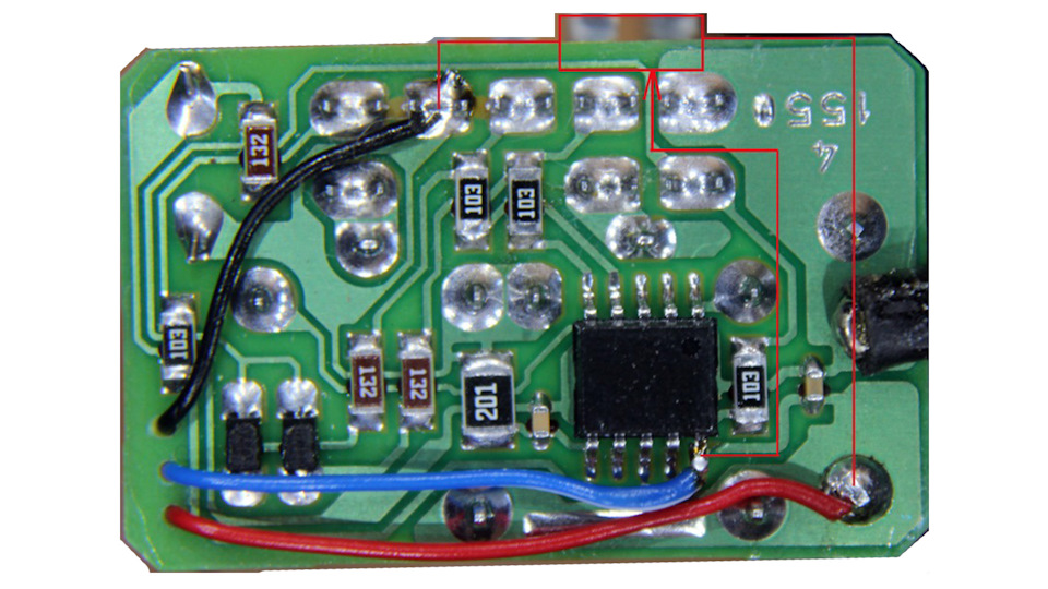

резисторы городить?
Прикол то в том что одним впаянным потенциометром в схему РОДНОГО реле избавляешься от переборки и нагромождения резисторов в бортовой сети.
Смысл установки светодиодных ламп - разгрузить бортовую сеть. Повесив резисторы нагрузка только увеличится.
На картинке показана Родная Тойотовская плата реле поворотов, красными линиями показано что и куда впаять и без приобретений и нагромождений всё заработает!
Хотел как лучше, хорошо что не послали.

Бессмысленный дроч. С резисторами схема в штатном режиме будет работать. Ничего там не надо разгружать. Ну или по умному поставить электронную релюху за копейки с регулировкой частоты, как сказал Дес выше. В штатное гнездо. Без колхоза.

Я написал как за 10 минут переделать штатное реле поворотов в "электронную" релюху с регулировкой частоты.
Цена вопроса 25копеек ( за резистор) и 10 минут на переделку самого реле.

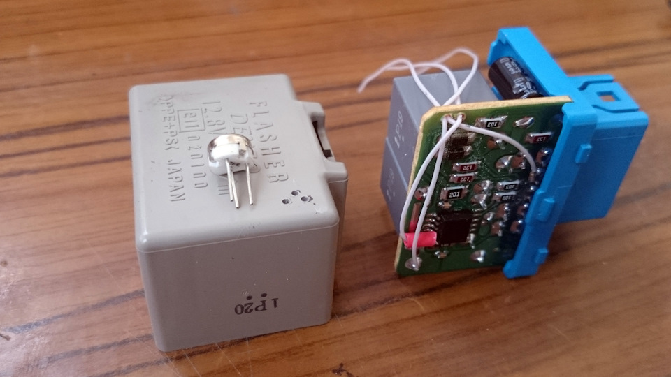

Друзья!
Спасибо за тёплые отзывы.
Но хочу сказать, идея эта не моя.
Я всего лишь нашел её в сети и выложил в форум для того чтоб больше заинтересованных могли этим воспользоваться.
Сам воспользовался и дал другим попользоваться.
Смотрите сноску выше.
