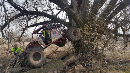

Posted 24 April 2019 - 19:27
Багги SHARK победитель Ботаник 2019 ! Без единой поломки .

Posted 25 April 2019 - 18:19
desdichado, дорогу молодым!)
Женя, какая сухая масса в итоге у акулы?
  • desdichado likes this
#52 desdichado
desdichado
  • Registration: 07 Nov 2013
  • 1,033 posts
  • Авто: shevyniva,neoВАРВАР.
  • Имя:evgen
Posted 25 April 2019 - 20:31
На взвешивании показало 970 кг , с лебедкой и полным баком .
