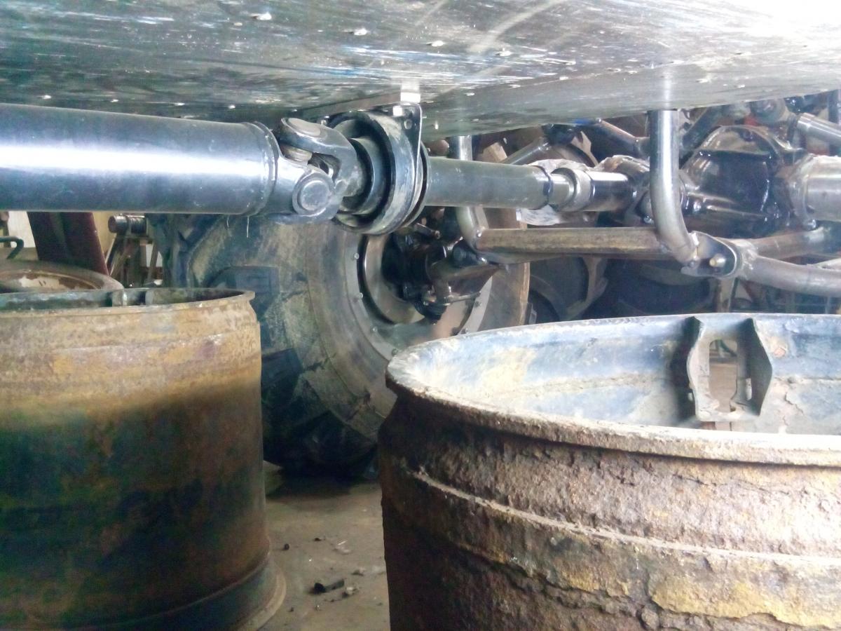

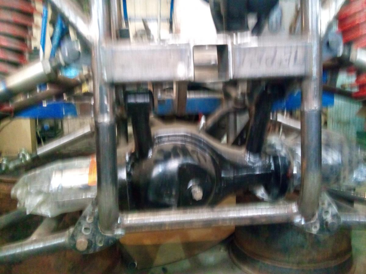

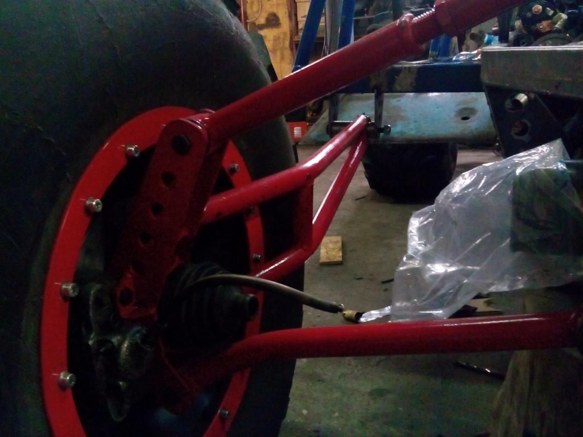

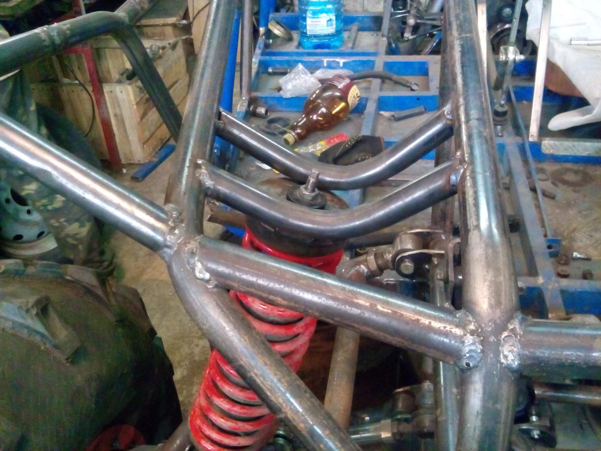

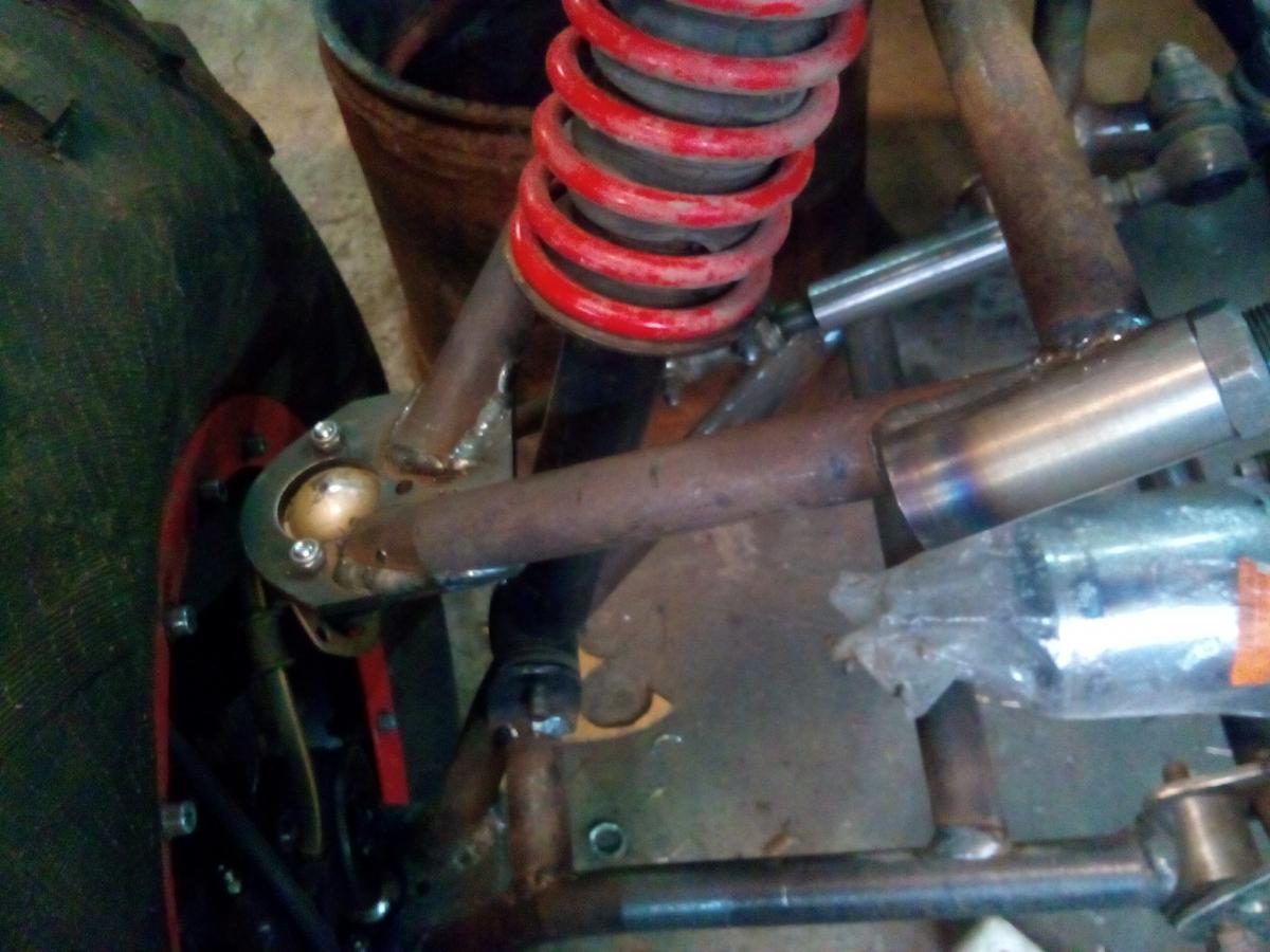

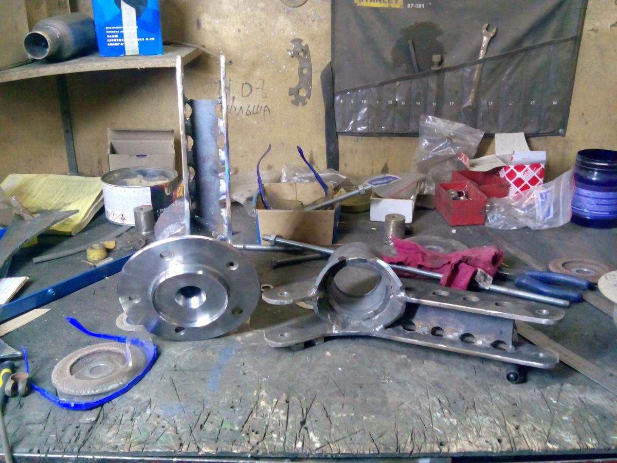

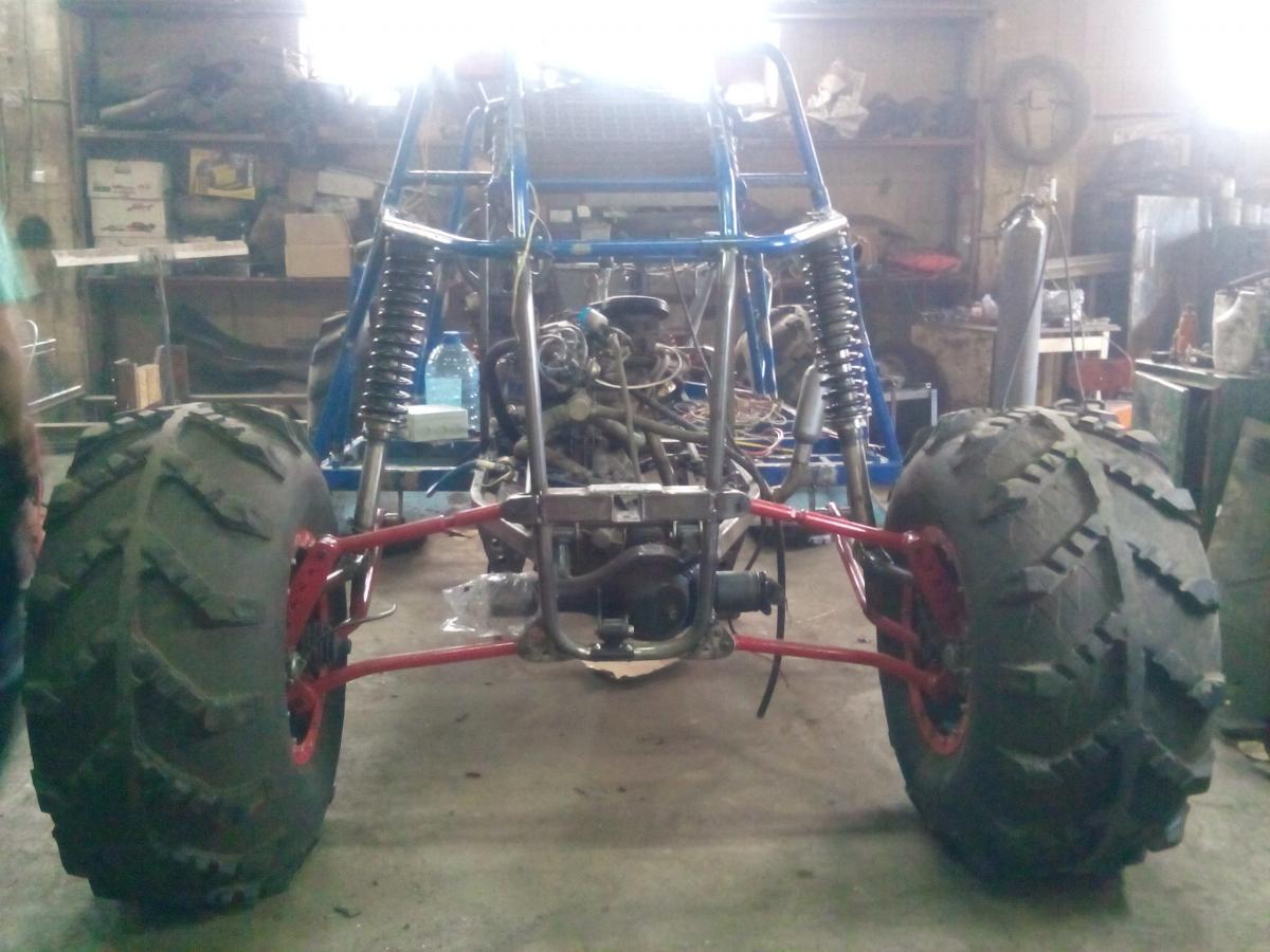

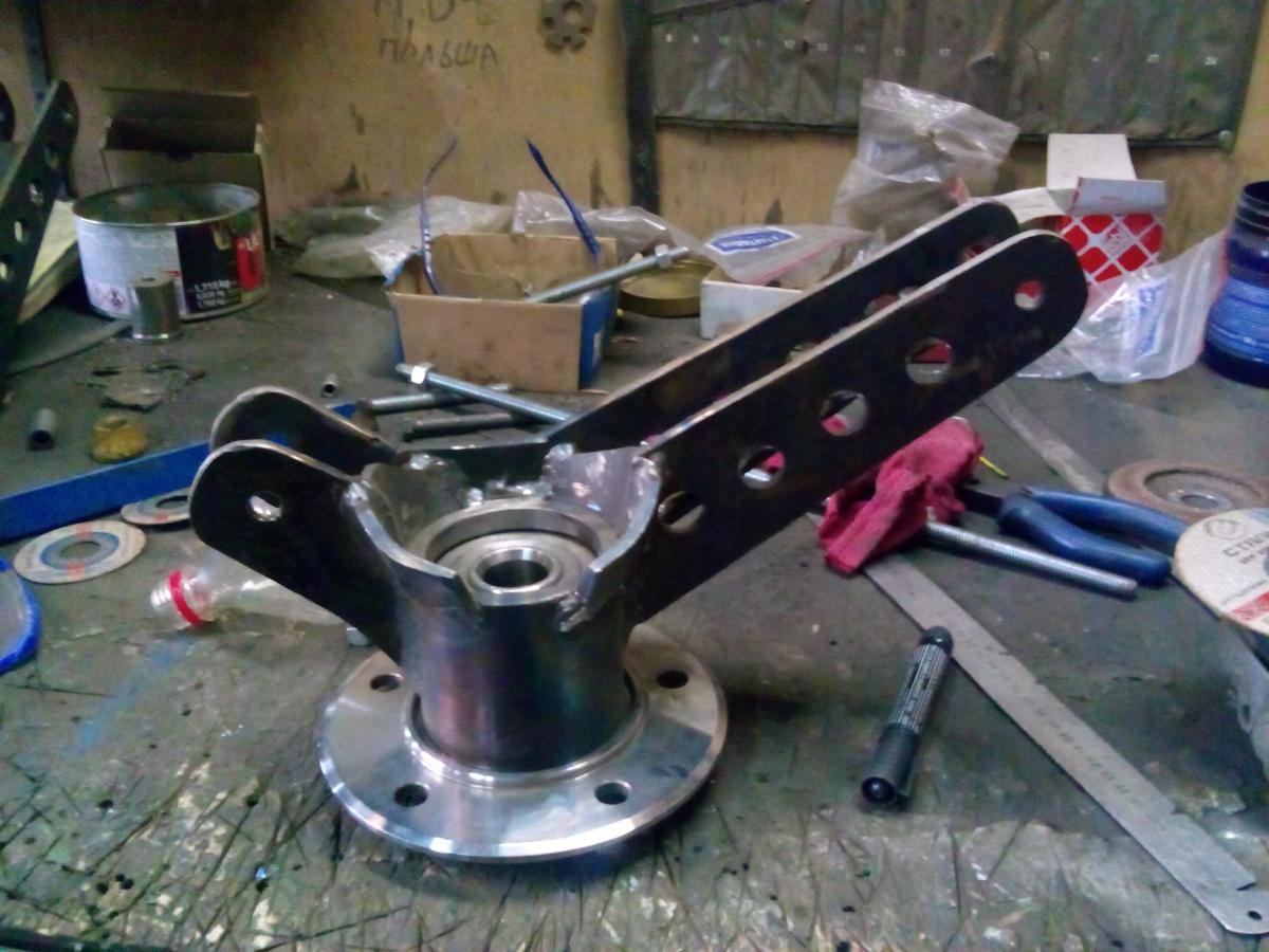

Итак , передняя ось стала на колеса .Выставлены стойки ( на передке они остались от 2108) убраны все временные перемычки и вварены окончательные на свои места .Выставлен и закреплен передний мост .Крепится он на трех подушках , также изготовлен задний кардан с подвесным подшипником .Он переделан из Рафовского .Изготовлены самодельные ступичные узлы под задние рычаги .В них стоит один двухрядный, нерегулируемый подшипник от Ивеко .У небезизвестного на этом форуме SWAGa заказаны удлиненные усиленные полуоси из торсионной стали ( на neoВАРВАРе они работают замечательно ).IMG_20180627_172420.jpg IMG_20180627_172426.jpg IMG_20180627_172447.jpg IMG-867aea78c3cd6a96984141dc76ccabcb-V.jpg IMG_20180627_172541.jpg IMG_20180627_172606.jpg IMG_20180627_172630.jpg IMG_20180627_172637.jpg

ВАЗовский аморт выдержит?
На передке - однозначно , он даже с таврическими пружинами сейчас не продавливается на среднее положение , на задке посмотрим .Эта багги с этим же двиглом на них два года до перестройки ездила - ни одна стойка не вылетела , кстати на neoВАРВАРе они тоже нарицаний не вызывают .Думаю всему "виною" небольшой вес ТС .

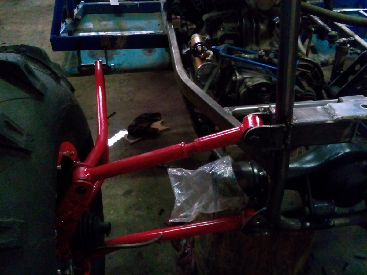

Итак , чем ближе время "Ч" ( в данном случае фест ) , тем интенсивнее идет работа , последнюю неделю перед фестом , наверное , и ночевать в ангаре придется ....

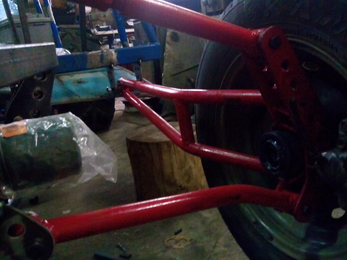

Изготовлены задние рычаги и выставлены на раме - на них только пока нет нижнего крепления стойки - т.к.она в стадии разработки .Решили стойку изготавливать самостоятельно т.к стойка от 2108 имеющаяся в наличии никак туда не тулится и хода ее нельзя признать удовлетворительными для задка .Из мелочей - куплен новый стартер , изготовлены все тормозные и топливные магистрали , закреплен АКБ в передней части багги , перебраны суппорта и т.д . - масса рутинной работы , занимающей время , но не видной глазу .Также , наконец-то ! получены удлиненные усиленные полуоси от SWAGa .Несколько фото .IMG_20180711_174536.jpg IMG_20180711_174546.jpg IMG_20180711_174556.jpg IMG_20180711_174623.jpg IMG_20180711_195757.jpg

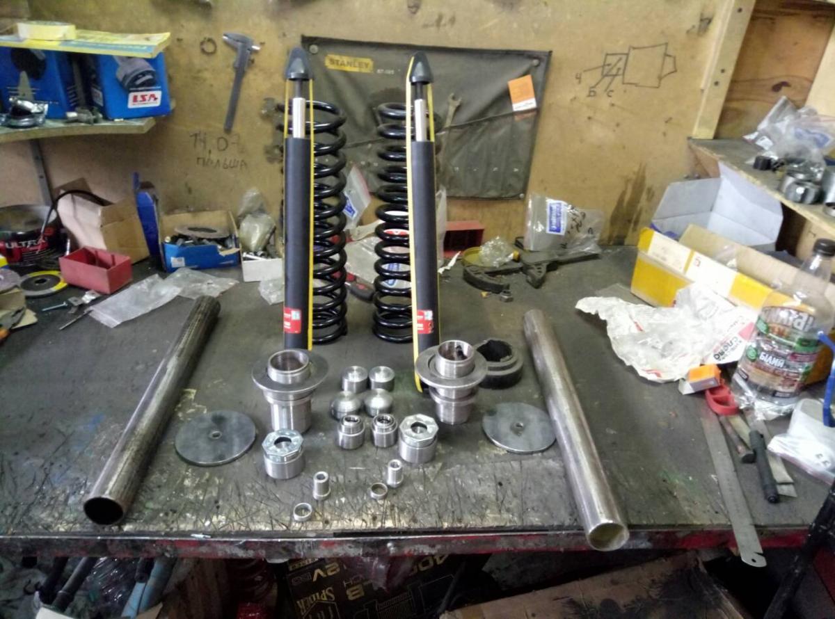

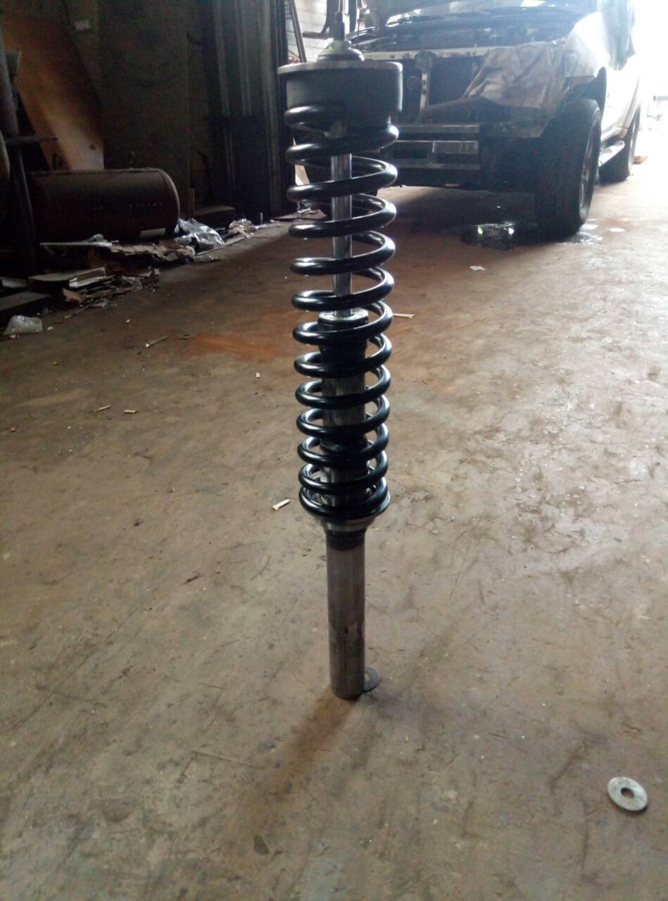

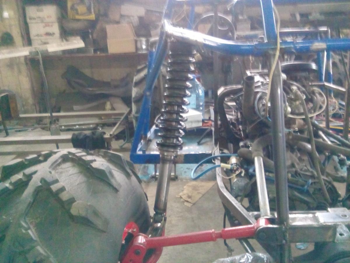

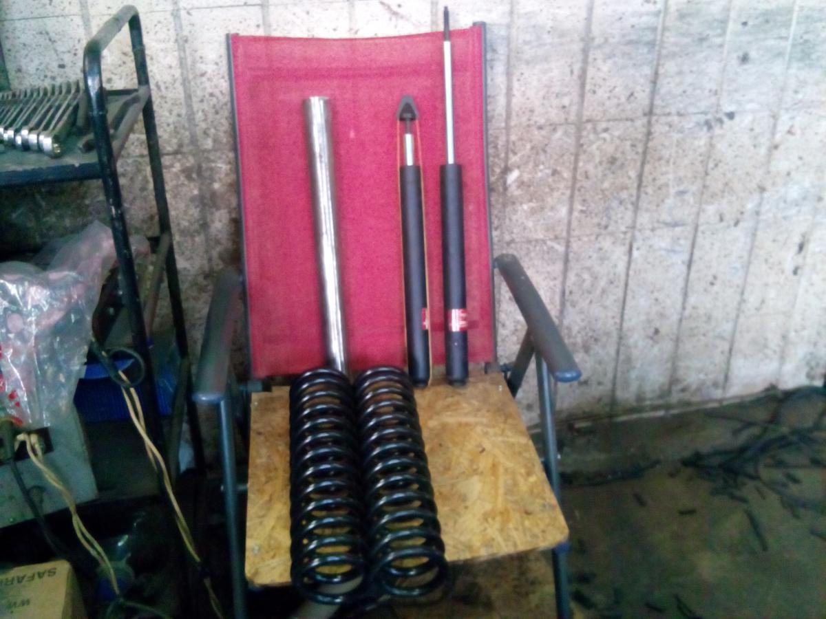

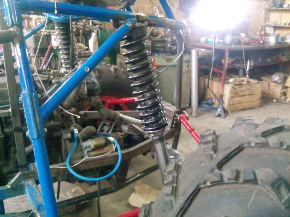

Сначала пару слов о самодельной стойке - я думаю она их заслуживает .Куплен был набор из вкладышей от ниссан блюберд ( ход около 24 см) , пружины от мерседеса , подобрана труба в которую практически плотно вставляется вкладыш ( подошла уазавская карданная ), у токаря заказан набор деталей для сборки .Стойка нам нужна была длиной 85 см в разложенном состоянии .Ничего серийного в таких размерах нет , а заказывать Лонги от Ранчо либо кого еще не было ни времени , ни желания раздвигать бюджет .Стойка не делалась с прогрессивной работой по причине отсутствия высоких скоростей у багги - она хоть и багги - но во главу угла уже поставлена проходимость . Стойка установлена не близко к оси , поэтому ход на колесе 30+ см.IMG-bde50b7d1b8a119e640d2c9bffbddb5d-V.jpg
Муфта с резьбовой частью длиной 12 см , дает возможность, в случае необходимости немного накрутить жесткость пружине .
Бюджет данного меропрятия сопоставим с ценой на обычную стойку от легковой иномарки .

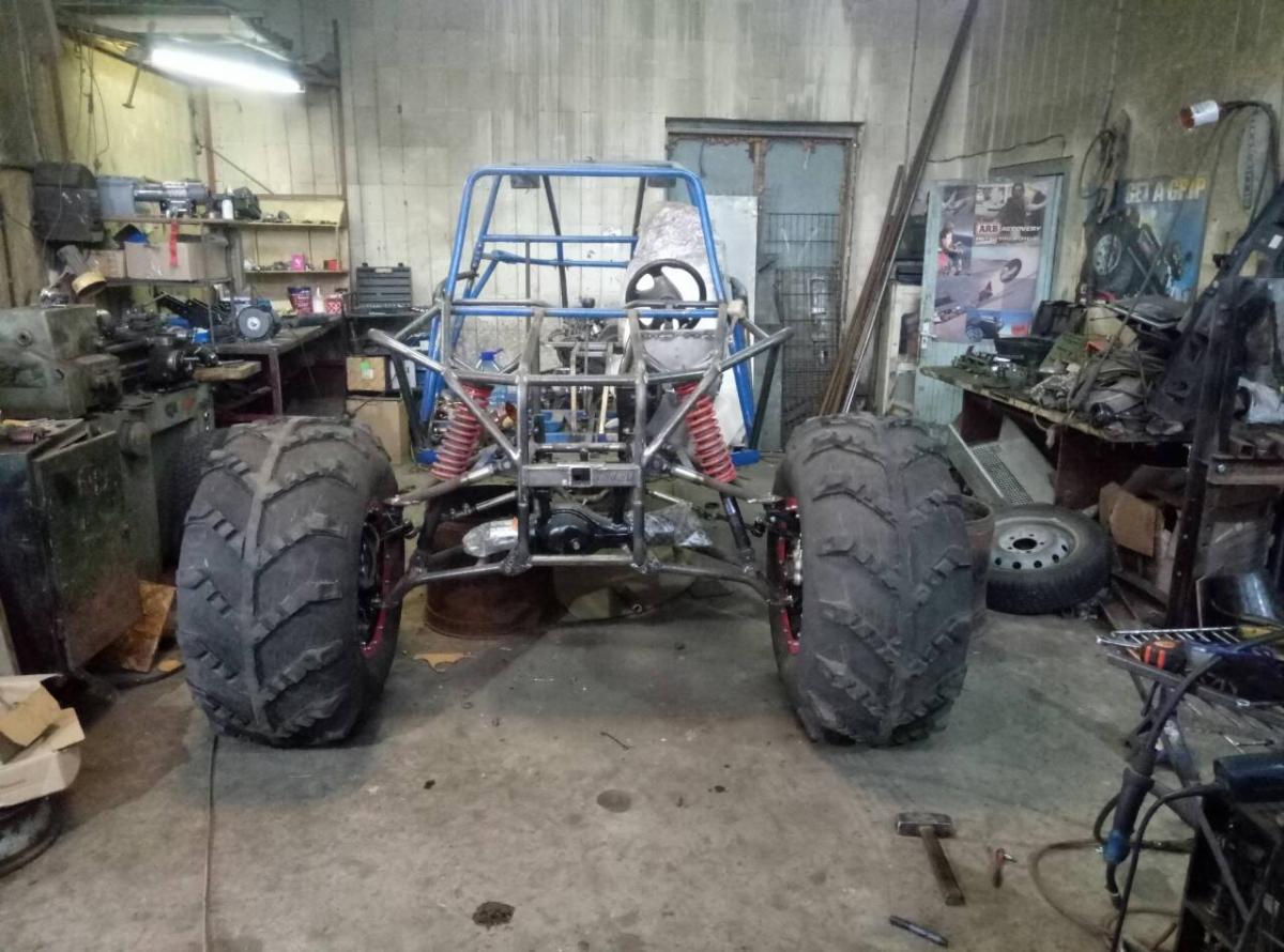

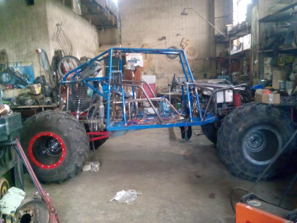

Ну а раз стойки готовы , то и машина встала на колеса .IMG_20180717_160016.jpg IMG_20180717_160045.jpg IMG_20180717_160057.jpg IMG_20180717_160129.jpg

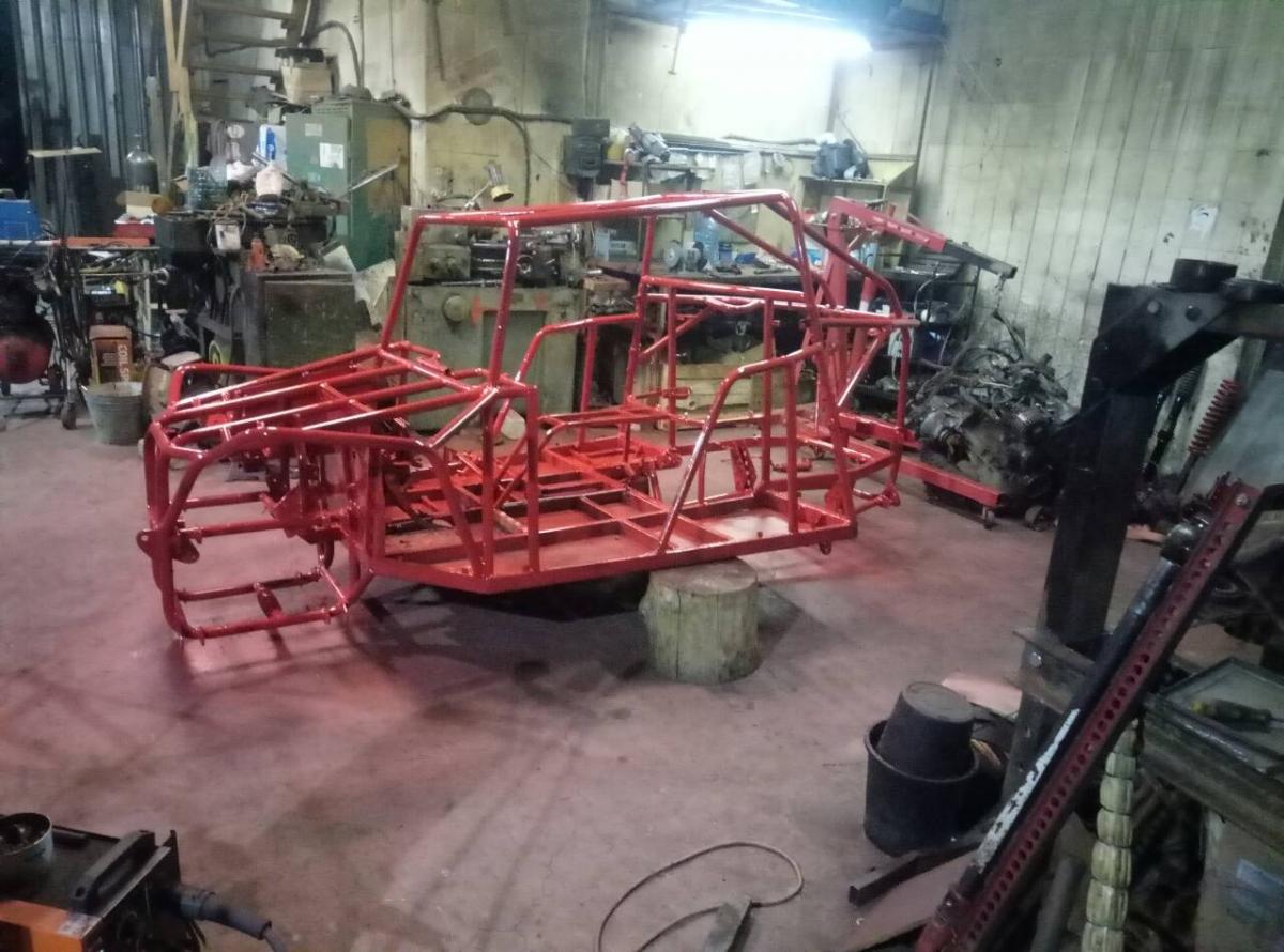

Остались мелочи на день - два , затем разборка , доварка снизу , и временная покраска .Почему временная - не успеваем сделать по уму - т.е пескоструйка ,цинковка , полимерка ( как мы всегда обвесы красим ) , а хочется и на фест , да и в августе еще два интересных мероприятия намечаются - поэтому пока так .

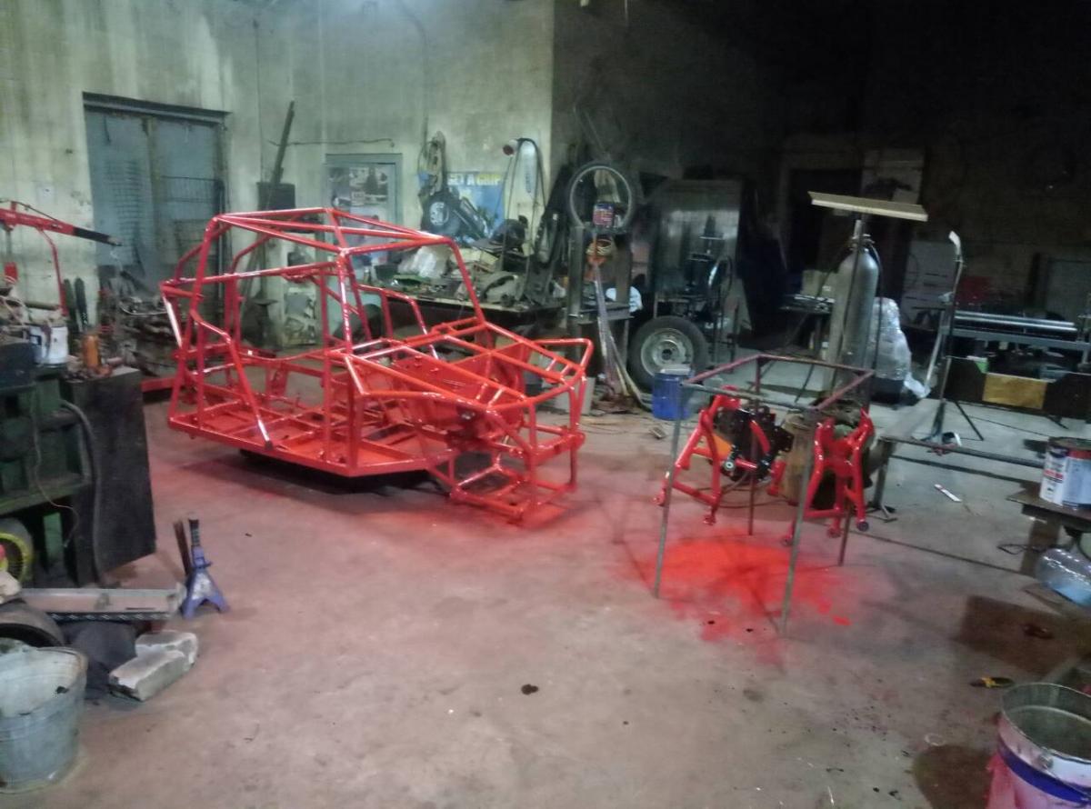

Итак , багги в своем предварительном виде закончена .Сейчас она разобрана , доварена , покрашена просто временно на месяцок , с воскресенья будет собираться и выезжать из ангара .Надо перед Фестом хоть по улице прокатиться ...IMG-d88de3c638fb6d4d83b377dfbbcced1a-V.jpg IMG-7efbf336a1b79217c392fb94db9acfed-V.jpg
