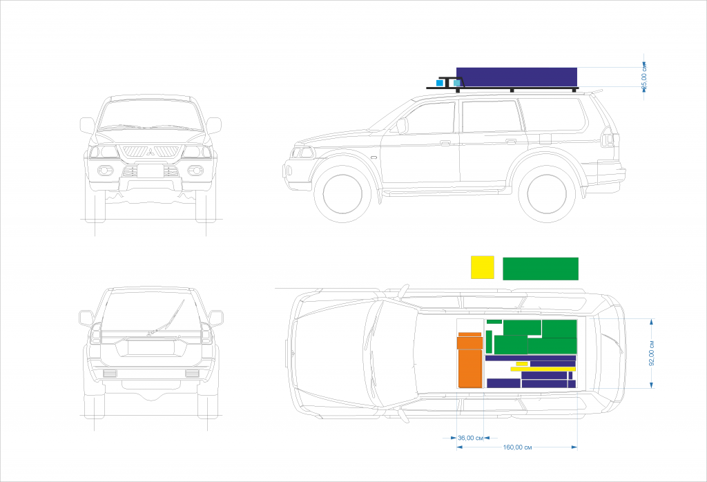

Разложил. Вышло три ящика. Бензопила в пролете. Не влезли также стул и сковородка. Вопрос - нахрена без стула и сковородки вообще огород городить? :74:
ЧМ не рассматриваю. Тяжело и будет ржаветь. Закаленный алюминий - да. Но как его собрать?

#7 ВНЕ САЙТА   AVIL
AVIL
  • Регистрация: 27 Jan 2013
  • 1113 сообщений
  • Имя:Толямба)
Отправлено 24 February 2013 - 21:05
Вот из влагостойкой фанеры я и собирался делать. Алюминий, мне кажется, слишком мягкий.
Смотря какие нагрузки планируются... Если не ложиться на них крышей автомобиля, то как по мне нормально, особенно, если сделать двойной с фанерой. Идея ещё в шумо- и виброизоляции вещей.
На счет черного металла - не уверен, что вес металла окажется такой же как и у фанерного. Да и коррозию нужно предотвратить.
На счет прочности алюминия: рёбра жесткости - очень полезная вещь! При правильном конструктиве алюминий победит... ИМХО
#8 ВНЕ САЙТА   Nubiroid
Nubiroid
  • Регистрация: 15 Feb 2009
  • 474 сообщений
  • Авто: 150 4.0
  • Имя:Мыкыта
Отправлено 24 February 2013 - 21:13
Понятно, что победит. Только один ящик будет тысяч 5 гривен. И неудобно будет допиливать, если что-то пойдет не так. И сам я не сделаю. У меня фрезер с ЧПУ есть, а аргонной сварки нет. Еще вариант из титана делать. :48:
