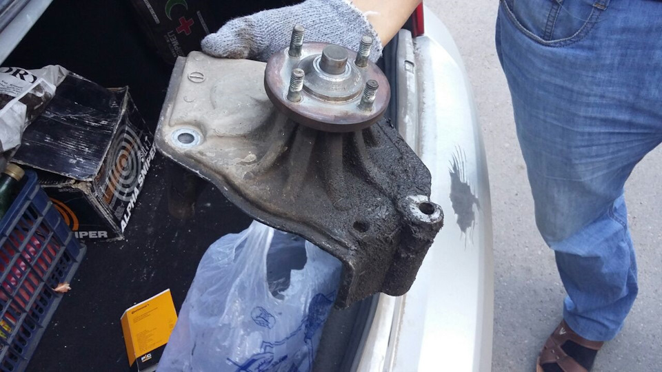

При ремонте, выяснил небольшой шат и шум подшипника  корпуса вискомуфты (вентилятора). При поисках запчасти выявил, что она продается в сборе и цена не очень приемлема!!!  Может кто-то разбирал данный узел и менял подшипник?

Пробовал, год назад. Эксперимент не удался. В итоге устанавливал всю конструкцию в сборе.

Делали 4 раза, 3 удачно. Но сама работа тоже не очень дешёвая.

я правильно понял?  купить в сборе и не заморачиваться???

это более правильный вариант.

Расскажу немного про логику подхода к восстановлению подобных узлов методом замены изношенного подшипника.
1. Подшипник садится с преднатягом,если деталь дюралевая,силуминовая,латунная итд (из намного более мягкого чем сталь обоймы материала) то запрессовывается подшипник ОДИН! раз на заводе. Хотите заменить, ставьте подшипник на втулочный фиксатор "локтайт" и проточка канавки под стопорное кольцо с установкой оного.
2. Восстанавливать подобным образом ответственные высоконагруженные узлы НЕ советую-себе дороже.
3. Перед тем,как восстанавливать сопоставьте цену работы и Вашего потраченного времени с ценой новой детали.
Всем Удачи! :453:

глянул цену - действительно "больно". Но Сергей прав - лучше замена. Уверен что выхаживает эта оригинальная запчасть не меньше 200-300 тыс. км.

Тема восстановления злободневная.И дело тут не в моей правоте или неправоте а в логике подхода.
Попробую привести пример.
Восстанавливал я подобным образом ролик натяжения ремня кондиционера. Деталь как бы совершенно не похожа,но для пояснения подхода годится. Итак новая деталь стоит 60 долларов,ролик мне выточили "за спасибо" подшипник NTN-5долл. В случае выхода детали из строя я останусь без кондиционера,всего лишь...Я и моя семья нормально переносим жару,переживем.
Случай топикстартера.
В случае выхода из строя данной детали теряем генератор и охлаждение двигателя!!! :273:  :457: Приехали... :284:

Покупать в сборе и не рисковать. Подбор и замена подшипника обойдется тоже не в 'малую' сумму. Замена узла полностью будет проще.

Была такая же ситуация. Цену за новый кронштейн вискомуфты в сборе с самой вискомуфтой называли заоблачную, говорили, что отдельно не бывает (правда на 4Раннер). Ампутировал виско и катался год с электровентилятором (фуфло полное). Затем, как то случайно на E-bay нашел этот кронштейн отдельно. Новый. Да,не оригинал. Цена вопроса с доставкой из штатов была что-то в районе115 -120 уе. Уже третий год - полет нормальный. Не ленимся ! Гуглим! могу подтвердить - эта фигня не восстанавливается.

Чтоб не быть голословным,обратимся так сказать,к первоисточникам. :472: Ответ на вопрос топикстартера-четче некуда!
