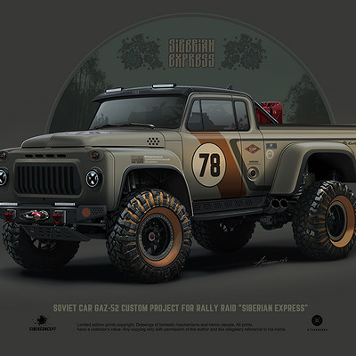

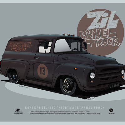

Тоже ничего.... и пикап. и кунг можно заколхозить.andrey-tkachenko-gaz-52-siberian-express.jpg или так andrey-tkachenko-zil-panel-truck-130.jpg

Тоже ничего.... и пикап. и кунг можно заколхозить.attachicon.gifandrey-tkachenko-gaz-52-siberian-express.jpg или так attachicon.gifandrey-tkachenko-zil-panel-truck-130.jpg
Красивий в пікапі............ Бачу, багатьох темка зачепила :439:
