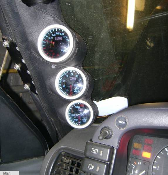

Себе поставил
1. Давление масла
2. Темп.масла
3. Вольтметер
4. Датчик+индикация понижения уровня ОЖ (особенность 300-го)
300 - це LR 300TDI? Де саме ставили давач рівня?
#15 Broker
Broker
  • Реєстрація: 22 Nov 2009
  • 1893 повідомлень
  • Авто: LR Disco 1, TypeS
  • Имя:Рома
Відправлено 06 April 2013 - 12:20
ТDI:-) установка не чего сложного. В схеме все написано. Покупал в Англии

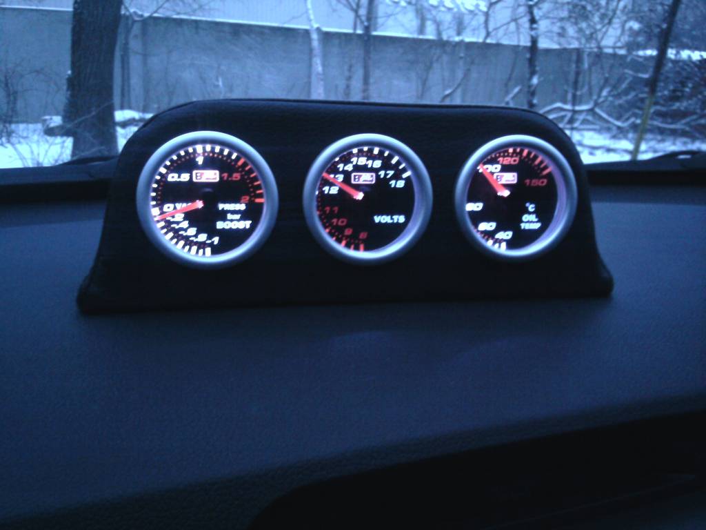

Установил в Диско вот такое.
1 Давление турбины
2 Вольтметр
3 Температура масла
