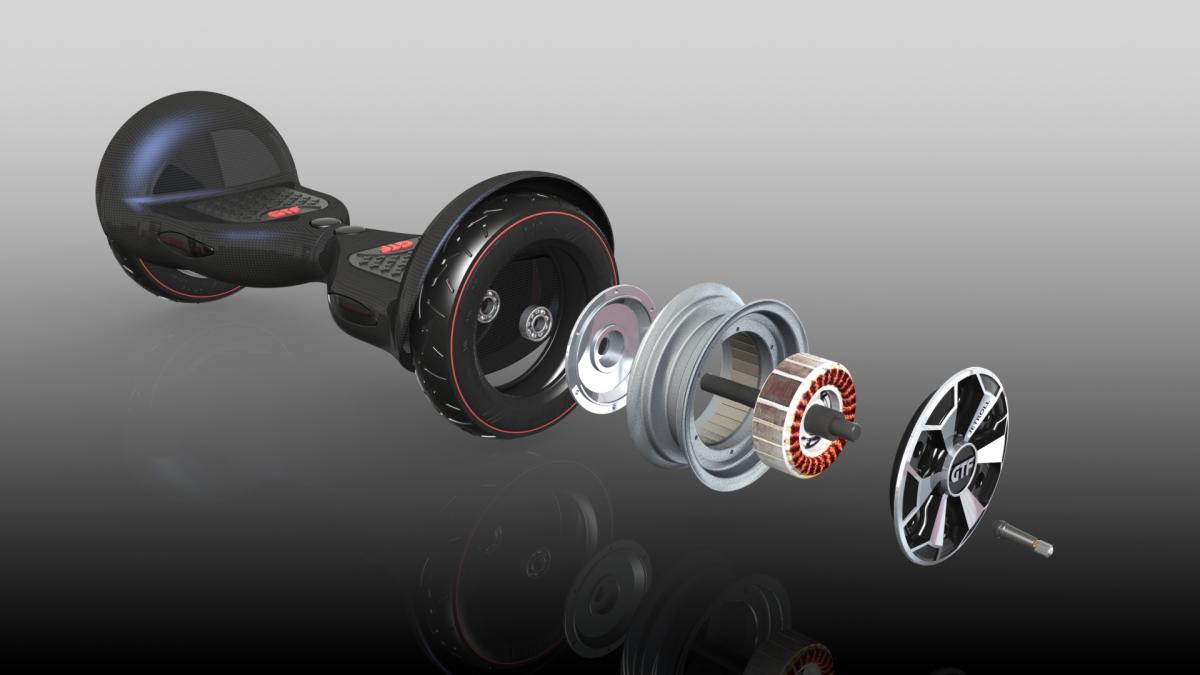

Интересная тема,работаю над похожим проектом.
Герметичности в двигателе добиться легко.
Основная проблема нет пока нужных акумов,китайцы трудятся над этим уже фабрику построили может год два и что-то появится.
