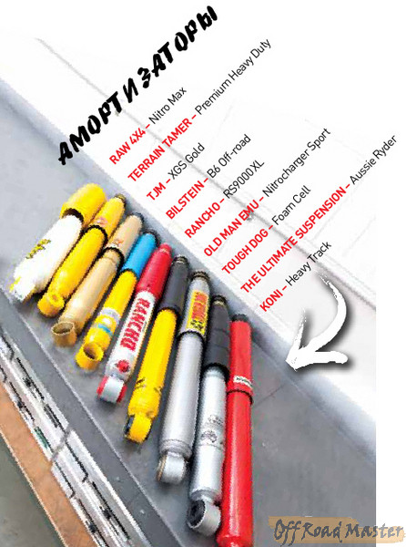

По результатам исследования авторитетного австралийского журнала 4WD Action, проведенного в июле 2011 года, масляные амортизаторы Toughdog серии Foam Cell  признаны лучшими  среди аналогичных амортизаторов известных производителей.

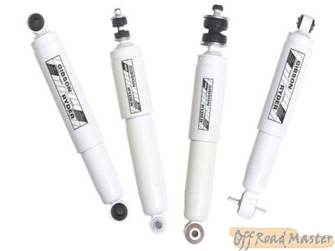

В тестах приняли участие следующие амортизаторы:
Raw 4x4 – Nitro Max,
Terrain Tamer – Premium Heavy Duty,
TJM – XGS Gold, Bilstein – B6 Off-Road,
Rancho – RS9000 XL,
Old Man Emu – Nitrocharger Sport,
The Ultimate Suspension – Aussie Ryder,
Koni – Heavy Track,
Tough Dog – Foam Cell

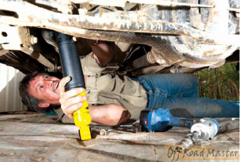

 Совет по установке: при установке нового двухтрубного амортизатора его нужно , чтобы он циклически прошел два полных хода в вертикальном положении. Газ поднимается к верхней части амортизатора после того, как он какое-то время пролежал. Есть вероятность, что газ пройдет через нижний клапан и останется за головкой поршня в амортизаторе. Это вызывает преждевременное пенообразование, ухудшая работу амортизатора. При прогонке амортизатора по циклу его хода любой газ, который попал в поршневую камеру, выходит, перемещаясь в верхнюю часть наружной трубы, где он и должен быть.

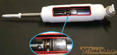

                                                              СТРОЕНИЕ ТРУБКИ
                                                          Однотрубные амортизаторы
Изначально у всех амортизаторов есть главная труба, окружающая поршень и вал, что сходно со строением цилиндра двигателя. У однотрубных амортизаторов эта трубка находится у внутреннего поршня, что не позволяет создать полость между ней и внешней трубкой, которая является основной частью амортизатора.
Помимо поршня на конце вала амортизатора, есть второй поршень, который находится в нижней части амортизатора. Этот поршень разделяет гидравлическое масло и газ, создавая таким образом отдельную секцию для газа, что не позволяет газу и маслу смешиваться, т.е. препятствует аэрированию.
Наличие одной трубки дает однотрубным амортизатором некоторое преимущество, когда необходимо снизить температуру окружающего его воздуха. В жесткий условиях бездорожья единственным недостатком однотрубных амортизаторов является риск повреждения от поверхности трассы. Любоеповреждение амортизатора при ударе сразу приводит к нарушению поверхности внутренней трубки и наносит ущерб поршню, потенциально блокируя его полный ход.
Однотрубные амортизаторы считаются высокоэффективными и обычно работают с газом под высоким давлением, чтобы избежать сбоя при работе амортизатора на ухабах. Из представленных на испытании амортизаторов однотрубная модель у марки Bilstein.
                                                            Двухтрубные амортизаторы
 Большинство амортизаторов на рынке являются двухтрубными. У таких моделей есть внешний отсек для масла, который опоясывает основную трубку. Поршень работает аналогично однотрубной модели, только здесь появляется еще и дополнительный клапан в основании амортизатора, который позволяет жидкости проходить во внешнюю масляную трубку.
 Гидравлическое масло и газ находятся в одном внешнем отсеке, что при запуске амортизатора может вызвать аэрирование или пенообразование. Чтобы справиться с этим некоторые производители устанавливают перегородку для ограничения смешивания масла и газа.
 Пена чаще всего используется в верхней части полости внешней трубки. Пенистая клетка должна поглощать случайные пузырьки газа и не давать им попасть в масло.
 Амортизаторы Tough Dog, представленные в нашем испытании, - как раз двухтрубные с пенистой клеткой. Небольшие газопоглощающие емкости, называемые газовыми элементами, также используются производителями и предназначены для поглощения красных частиц газа во внешней трубке, чтобы отделить их от масла. Такие газовые элементы есть у двухтрубных амортизаторов Raw Nitro Max

 Для максимальной объективности испытаний Брюс не видел, как Уэйн Мерфи из Mad Fab устанавливал амортизаторы. Таким образом, каждое полевое испытание проводилось своего рода вслепую, исключая какие-либо преждевременные ожидания от конкретной марки. Мы выбрали трассу для испытаний, усадили Брюса за руль, я сел рядом с ружьем, и вот так нам удалось провести самую полную проверку  из  существующих.

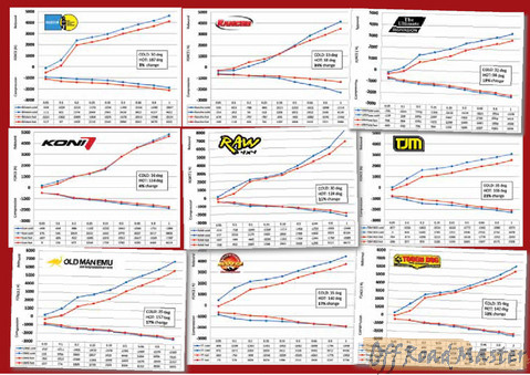

                                                                        Проверка амортизаторов на динамометре
 Полевые испытания выявили существенные различия в работе каждого амортизатора, которые можно было увидеть внутри автомобиля. Для полноты данного анализа мы решили проверить, каково было влияние тепла, полученного в ходе полевых испытаний, на амортизаторы.
 Для этого мы посмотрели показания высокоточного динамометра амортизаторов, который может записать и точно воспроизвести поверхность, которую мы использовали для полевых испытаний. Присоединив к одному из амортизаторов датчик перемещения во время испытаний на трассе, мы смогли записать два круга заездов. Первый более медленный круг и второй с большей скоростью записывались друг за другом. Затем собранные данные мы смогли воспроизвести на динамометре, когда вернулись в мастерскую.
 Задние амортизаторы каждой марки проверялись на динамометре друг за другом и проходили испытание эффективности работы при низкой температуре для определения основных параметров амортизаторов. Затем на динамометре воспроизводился первый круг бездорожья, после которого шел более быстрый второй круг.
 После окончания пыток этими двумя пробегами, мы повторяли стандартный тест на эксплуатацию, чтобы проверить изменилось ли качество работы амортизаторов после нагревания. Одно дело находится внутри автомобиля во время проведения полевых испытаний, и совсем другое – смотреть чему подвергаются амортизаторы при проверке на динамометре, что способно испугать любого уважающего себя водителя.
                                                                             На что обращать внимание
 Смотря на графики показателей каждого амортизатора, вам стоит обратить внимание на несколько вещей. Во время эксплуатационного теста динамометр прогоняет амортизатор через серию девяти разных скоростей – от 0,05 м/с (метров в секунду) до 1 м/с. Колонка вдоль нижней части каждого графика выделяет все скоростные режимы, 0,05 м/с, 0,1 м/с, 0,2 м/с и так далее. Измеренная сила отмечена точками на графике над каждой колонкой. Верхняя половина графика отражает силу отскока, а нижняя половина силу сжатия. Голубой цвет относится к проверке при холодной температуре, красный – к проверке нагреванием.
 В целом, вы увидите низкие показатели в пределах от 0,05 м/с до 0,2 м/с, что означает приемлемую работу амортизатора на низких скоростях. Начиная с 0,25 м/с, показатели увеличиваются, что позволяет контролировать автомобиль на стандартных скоростях. Сила сжатия всегда меньше силы отскока, поскольку последняя должна контролировать стремление пружины вернуться на изначальную позицию после встречи с дорожным ухабом.
 Мы также измерили температуру амортизатора после прохождения испытаний при холодной температуре и оценки влияния нагревания. Хотя разница отражена в процентном соотношении изменений от старта до финиша, такие показатели как объем масла, однотрубное и двухтрубное строение и плотность клапана оказали существенное влияние на воздействие температуры на амортизатор.

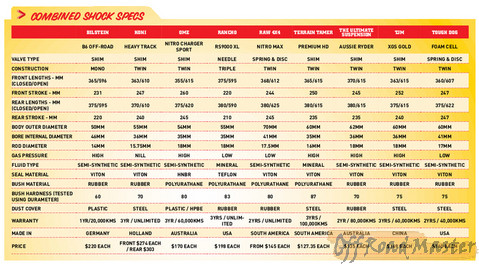

Цена: $220 за каждый
Производство:  Германия
Гарантия: один год/20 000 км
Bilstein – не новичок в мире высококачественных амортизаторов, и хотя вам может показаться, что цена слишком высока, его преимущества весьма очевидны. Это прочный однотрубный амортизатор, подлежащий полному восстановлению в случае сбоев.

Цена:  Передний: $ 274 за каждый/ Задний: $ 303 за каждый
Производство: Нидерланды
Гарантия: Три года/неограниченный пробег

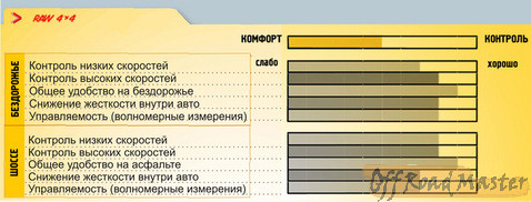

RAW 4X4 – NITRO MAX
Цена: от $145 за каждый
Производство: Южная Америка
Гарантия: два года/неограниченный пробег
Raw 4x4 – Nitro Max – это довольно крупный амортизатор. Диаметр цилиндра у него 41 мм, всего корпуса 70 мм. Этот крупный амортизатор легко справился с грубой трассой бездорожья. Кроме внушительных размеров у Raw 4x4 есть уникальный газовый элемент внутри внешнего корпуса, который помогает справляться с трудностями долгой езды по бездорожью. Крупный амортизатор идеально вписался в переднюю часть подвески, а по сторонам задел проводку АБС. После первоначальной установки амортизатора на корпусе остались отметины, но после регулировки все пошло гладко. Вкладыш, помещенный на конец амортизатора с наружной резьбой, имел самый большой внешний диаметр из всех тестируемых моделей. Плоские шайбы, которые фиксировали вкладыш на конце переднего амортизатора, к концу испытания слегка погнулись. Это было отнесено на счет того, что толщина шайб была меньше, чем того требовал размер амортизатора.
Мнение Брюса: Этот набор амортизаторов хорошо контролировал автомобиль на дороге, обеспечивая высокий уровень комфорта и сцепления с дорогой. Внутри автомобиля было удобно находиться, т.к. амортизаторы глушили все проблемные участки нашей трассы. На больших покатых ухабах отскок у машины был несколько сильнее по сравнению с остальными моделями. В целом, это довольно сбалансированные амортизаторы.
Самая высокая температура на бездорожье: 78оС
Самая высокая температура на асфальте: 42оС

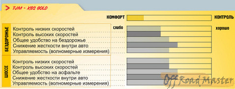

С внешней стороны у TJM XGS есть все для твердого хода, готового к пересеченной местности. Стальные решетки от попадания камней, резиновые вкладки и довольно крупный корпус. Также у них есть встроенный гидравлический буфер сжатия, который помогает избежать повреждения амортизатора при полном сжатии. Не стоит и говорить, что автомобиль всегда должен поработать с другими буферами сжатия, прежде чем можно будет полагаться только на один амортизатор при подъеме.
Мнение Брюса: это одни из самых мягких амортизаторов на испытании. Водителю они не гарантируют уверенности при контроле веса на ухабистой местности. Если вам нравится мягкий ход, то эти амортизаторы вам подойдут. Из всех видов покрытия, на которых проходили испытания, лучше всего они себя показали на бездорожье при низкой скорости.
Самая высокая температура на бездорожье: 86оС

Мнение Брюса: Только выехав с базы, я понял, что под машиной установлено нечто особенное. Эти амортизаторы давали автомобилю непревзойденный баланс как спереди, так и сзади, что позволяло ему идти ровно там, где другие не справлялись. Они легко преодолели неровности покрытия, ни разу не покачнув автомобиль при прохождении трассы. Водитель получает уверенность при езде, и даже на самых сложных участках трассы ход машины не менялся. Баланс комфорта поездки и контроля хода просто идеальный. Достаточно мягкий для поглощения ударов на грубой поверхности, но достаточно жесткий для обеспечения комфорта этот амортизатор позволяет уверенно чувствовать себя на дороге.
Самая высокая температура на бездорожье: 91оС
Самая высокая температура на асфальте: 37оС
ВЕРДИКТ!
Едете ли вы по бездорожью на полной скорости или вас ждет долгая дорога в размеренном темпе, у вашего автомобиля должны быть хорошие амортизаторы. Без них вы рискуете оторваться от земли. Это не только приведет к потере сцепления, но и сделает быструю езду крайне опасной. Множество факторов, которые мы ценим в хорошей подвеске, зависят от амортизаторов. Поэтому стоит уделить им внимание, прежде чем выезжать на дорогу.
Сочетание полевых испытаний и тестирования в регулируемых условиях позволило выявить интересные различия амортизаторов. С таким асом за рулем как Брюс Гарланд, амортизаторы были вынуждены открыть все свои тайны. Те различия параметров амортизаторов, которые мы обнаружили, создают условия езды, которые почувствует и водитель, и пассажир.
 Поскольку у каждого водителя есть свои предпочтения в области комфорта вождения, эти сравнительные испытания стали для нас самыми сложными. Помня о цене, работе на бездорожье и асфальте и долговечности, мы выбрали Tough Dog 41 мм Bore Foam Cell лучшим амортизатором по всем параметрам, хотя у него было несколько серьезных соперников.
С Tough Dog за первое место боролись марки Koni, Old Man Emu, Bilstein и Raw 4x4. Благодаря своему удобству в управлении амортизатор Bilstein был назван самым лучшим в управлении, а марка Terrain Tamer Premium Heavy Duty провозглашена самым доступным по цене амортизатором.В конечном итоге, нашей целью было выделить сильные и слабые стороны каждого амортизатора, чтобы вы сами выбрали модель, наиболее подходящую к своему стилю вождения.
Bilstein
Bilstein
