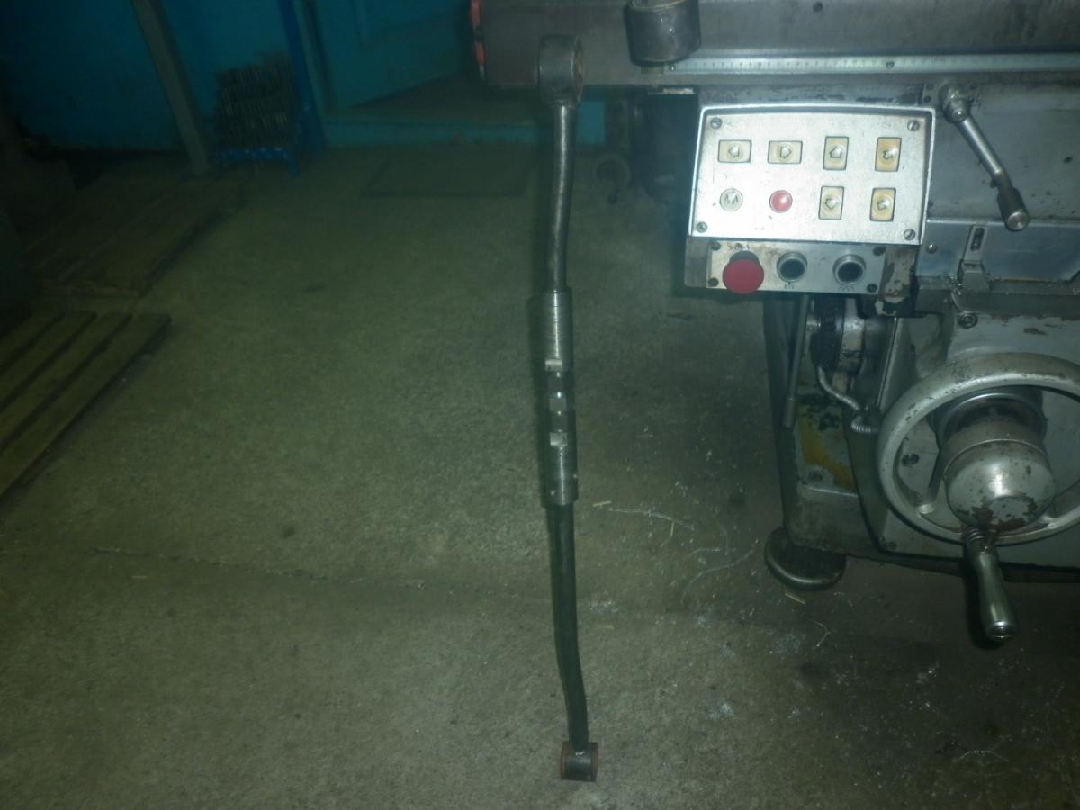

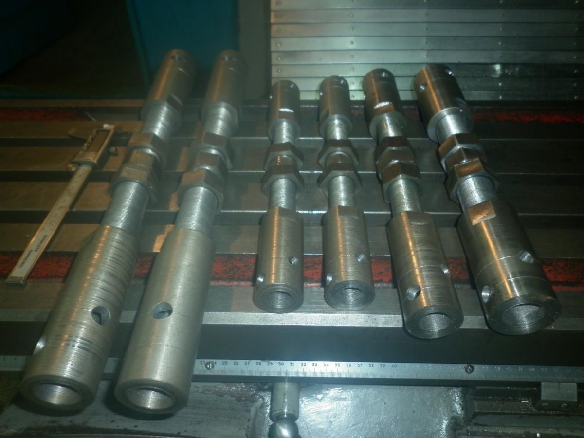

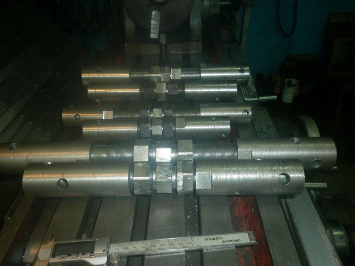

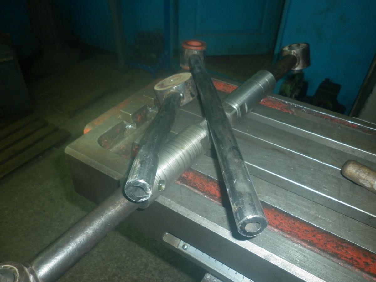

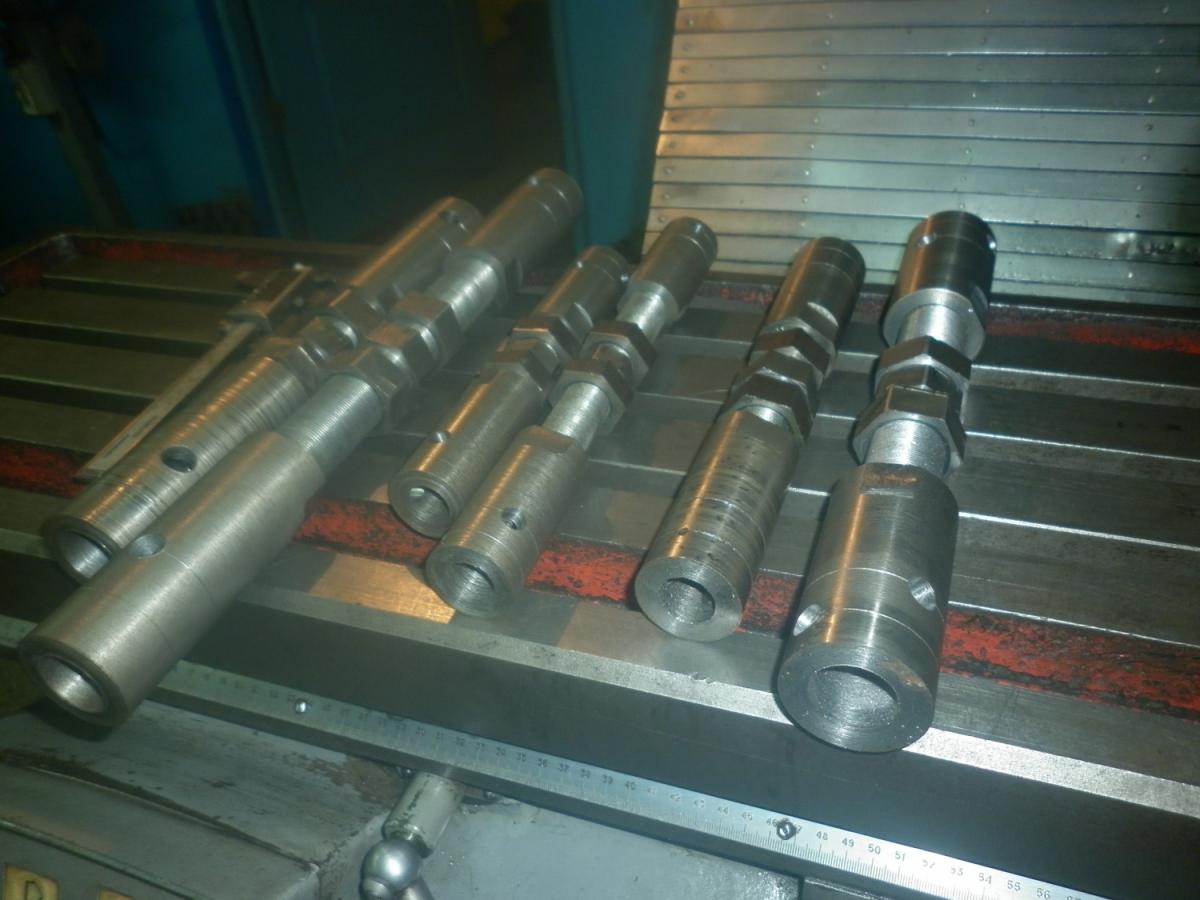

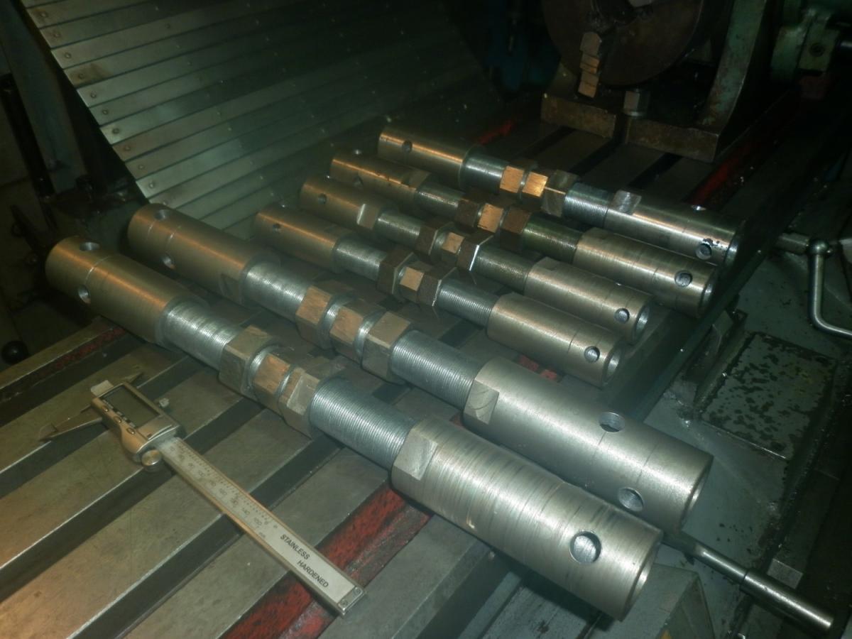

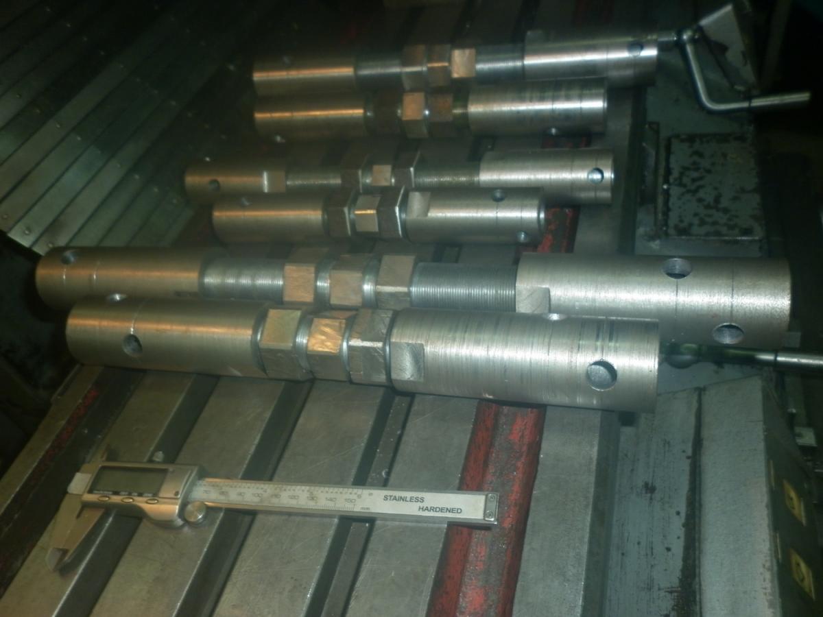

Всім привіт , ось виготовив комплект стяжок : 2 шт реактивна тяга довга - низ , 2 шт реактивна тяга коротка- верх , 1 шт тяга Панара зад , 1 шт тяга Панара перед.
Регуліровок ( ходів ) стяжок більш ніж достатньо для будь якого ліфта підвіски. Наступний етап робіт- переробка тяг .
  • Artsmith это нравится

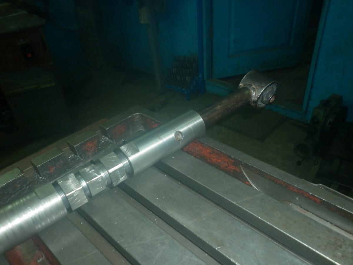

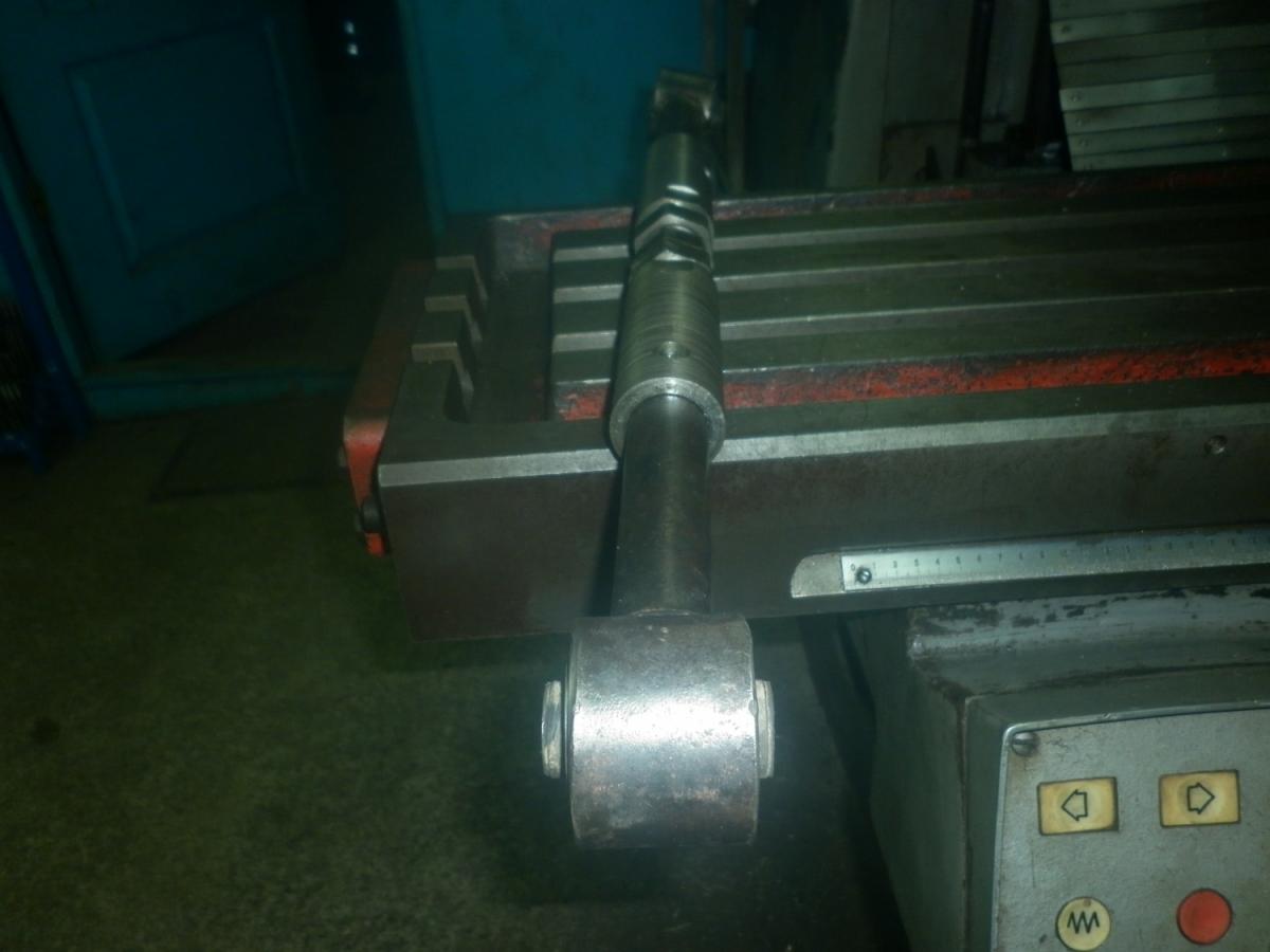

Було два випадки, що ламалося на різьбі попри контргайку. На різних машинах і різних ситуаціях. Собі відміряв і вварив подовжувачі без різьб.
  • MadCactus это нравится
#109 ВНЕ САЙТА   kupchak
kupchak
  • Регистрация: 24 Mar 2014
  • 793 сообщений
Отправлено 06 October 2016 - 20:13

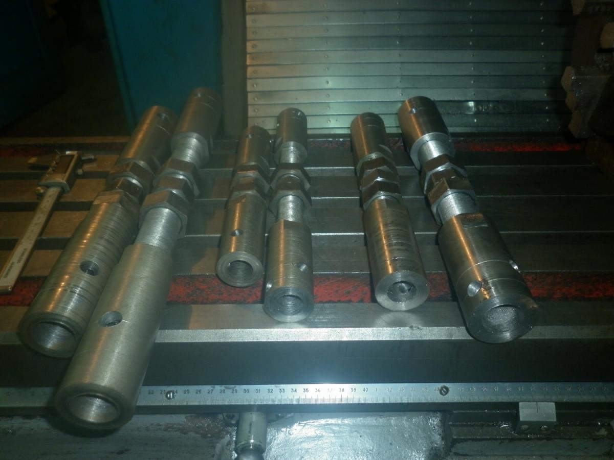

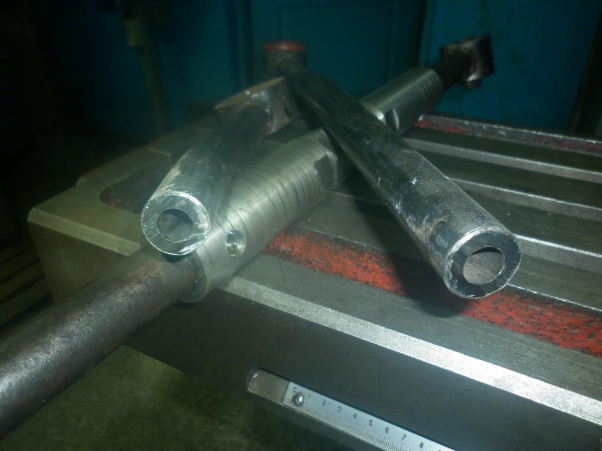

Викладений Вами факт обрізання шпильки не заперечую .В даному варіанті - реактивна тяга має зовнішній діаметр труби 32мм зі стінкою 2.5 мм , шпилька виготовлена з цільного кругляка  з різьбою (права-ліва) М32х1.5. Так що цілком правильно буде вважати слабим місцем в реакт. тязі іменно заводську трубу , з якої ізначально виготовлена тяга. На фото- тяга в зборі .

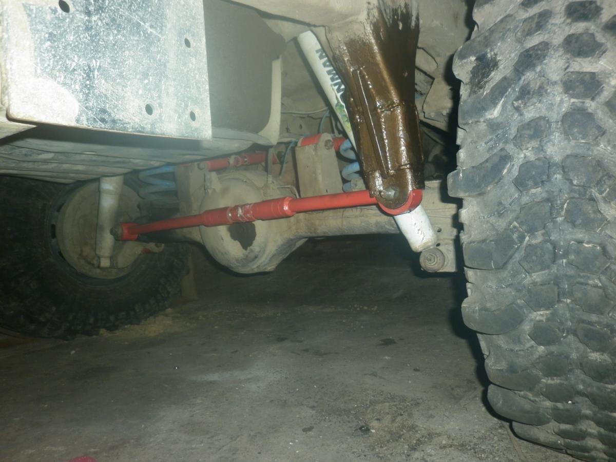

Про те , що тяга Панара є цільнометалевою- збрехав. Вона виготовлена з труби , хоча і грубостінної.
#111 ВНЕ САЙТА   kupchak
kupchak
  • 793 сообщений

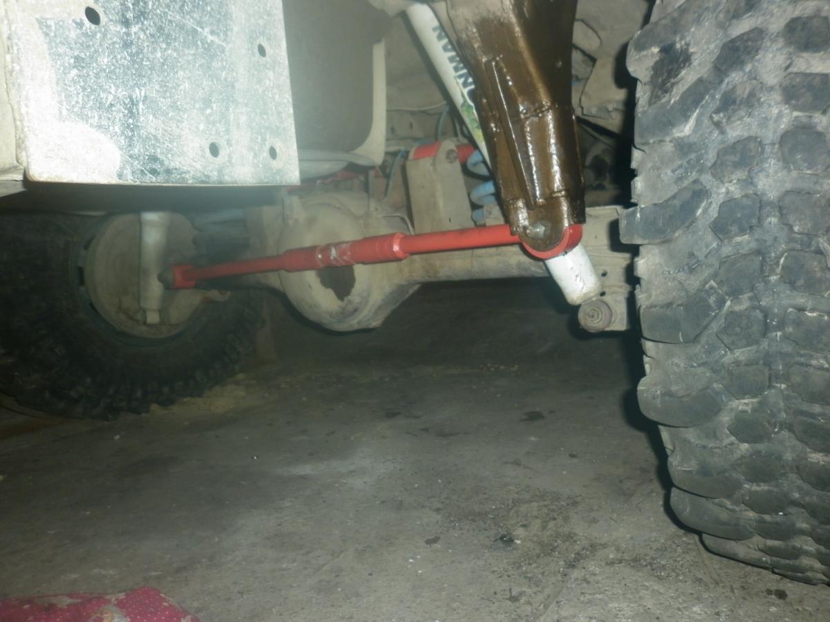

Отправлено 06 October 2016 - 22:26
Задня тяга Панара в зборі
  • Sanya это нравится

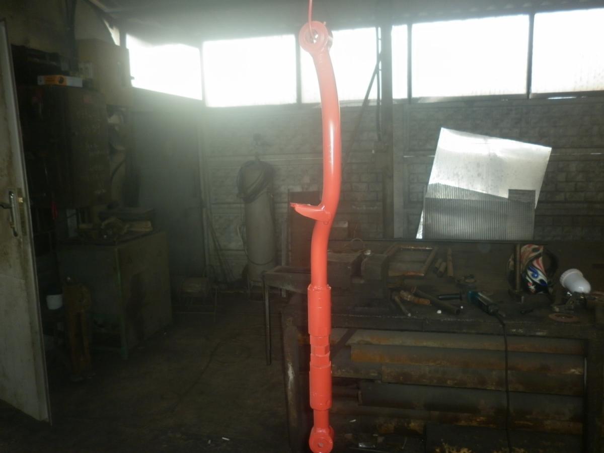

Отправлено 07 October 2016 - 14:29
Тяга Панара- перед.

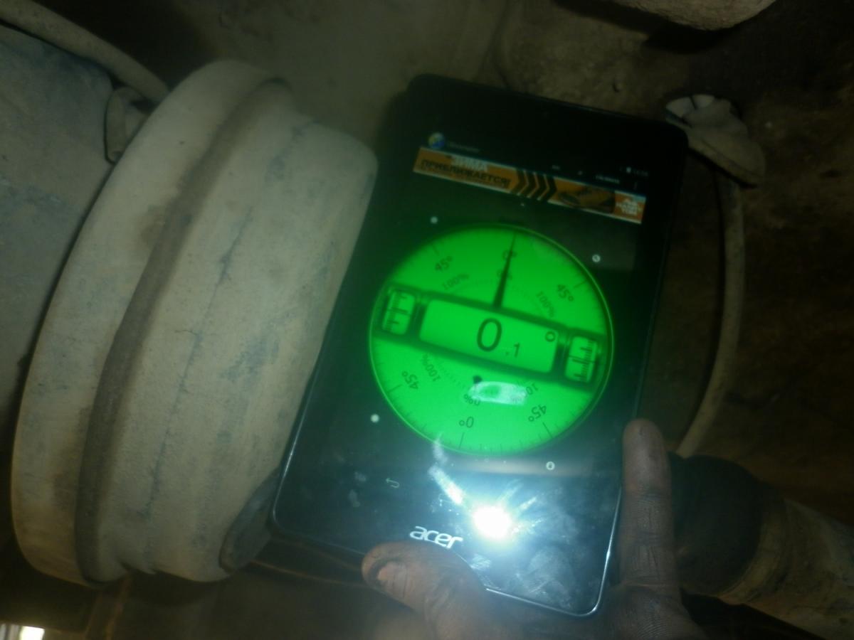

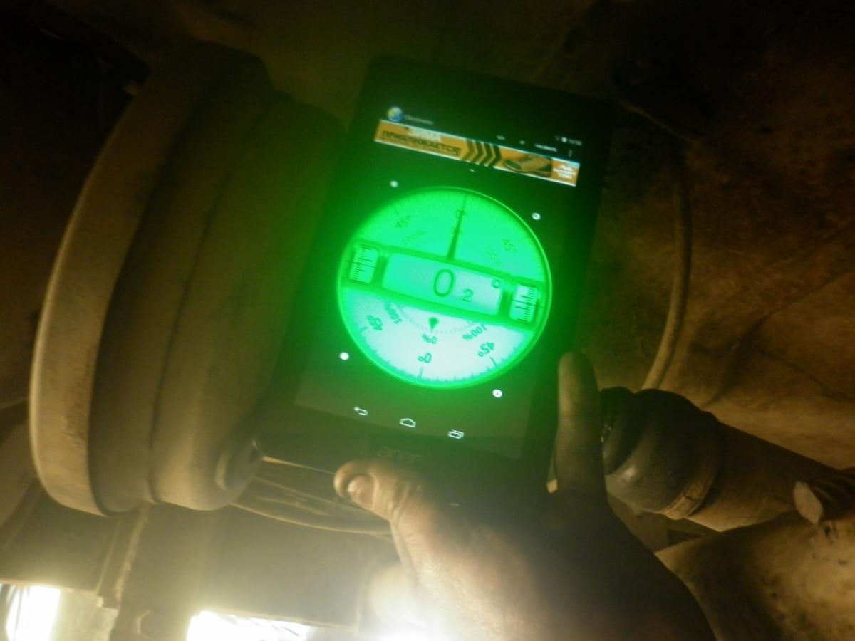

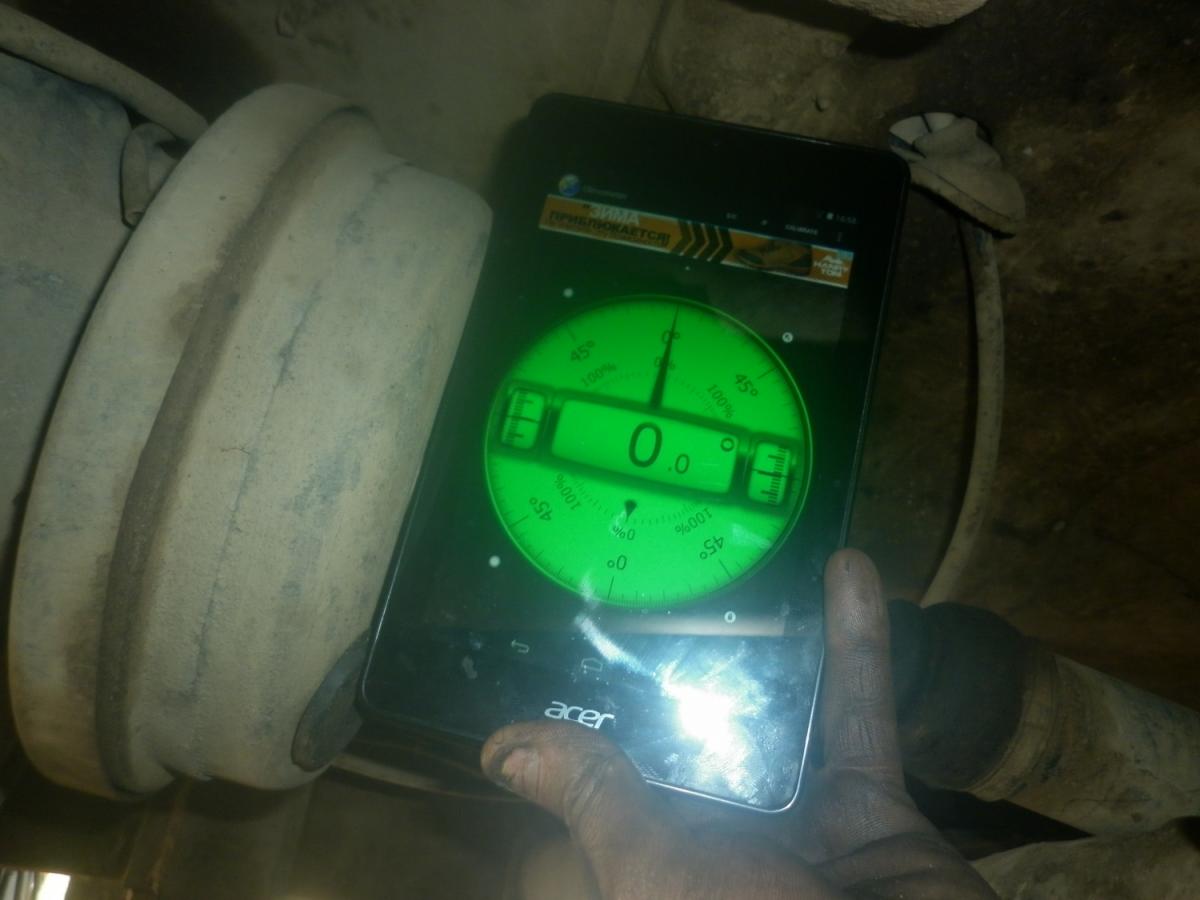

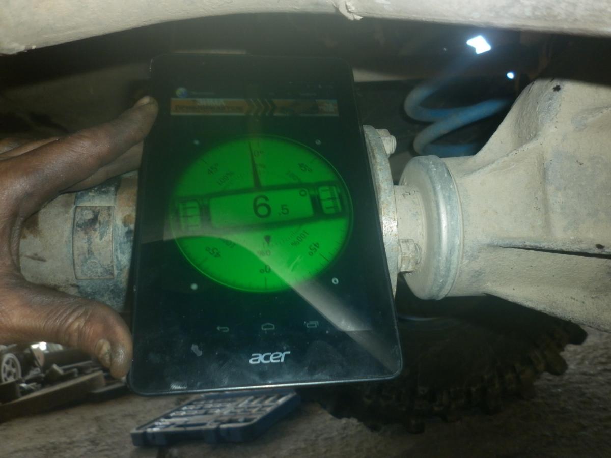

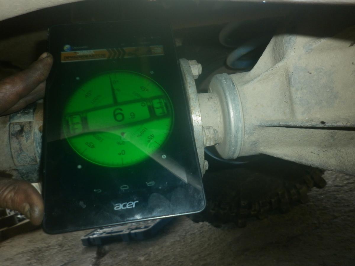

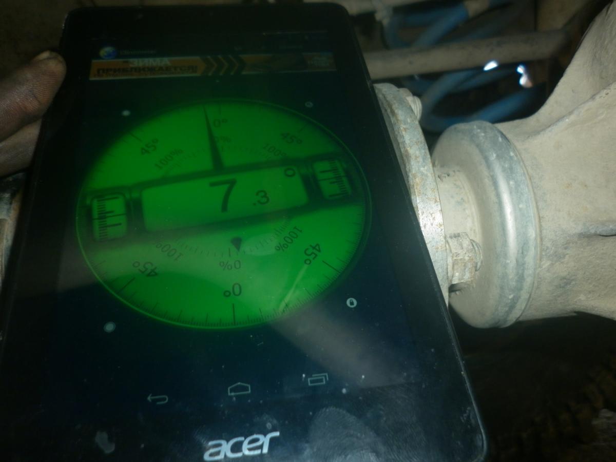

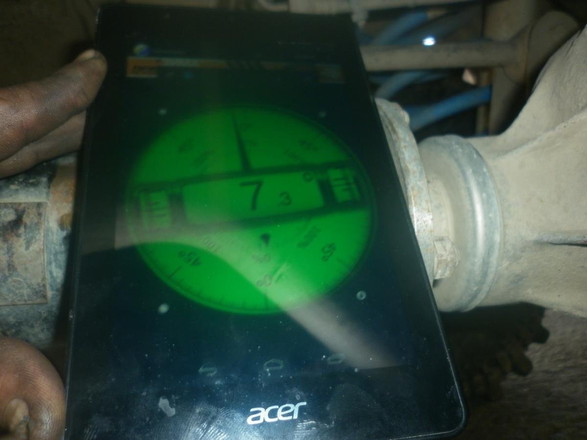

Не міг придумати , як виміряти вертикальні кути фланця роздатки і фланця заднього моста, щоб виставити їх паралельно. Оказується все геніално просто . Є планшет , на планшеті встановлений кренометр . Прикладаєм до фланця роздатки , обнуляєм ( базуєм). Потому прикладаєм до фланця заднього моста і бачимо різницю по кутах . Отже , при ліфті 4 дюйми зміщення кутів (перекос) складає десь 7 градусів . Тепер за допомогою регуліровочних реактивних тяг і планшета без проблем виведуться в паралель обидва фланця.  При цьому бажано буде зняти кардан.
  • Des и Новый это нравится
Мне когда дропбоксы делали мастера Appl IFon использовали для измерения углов.

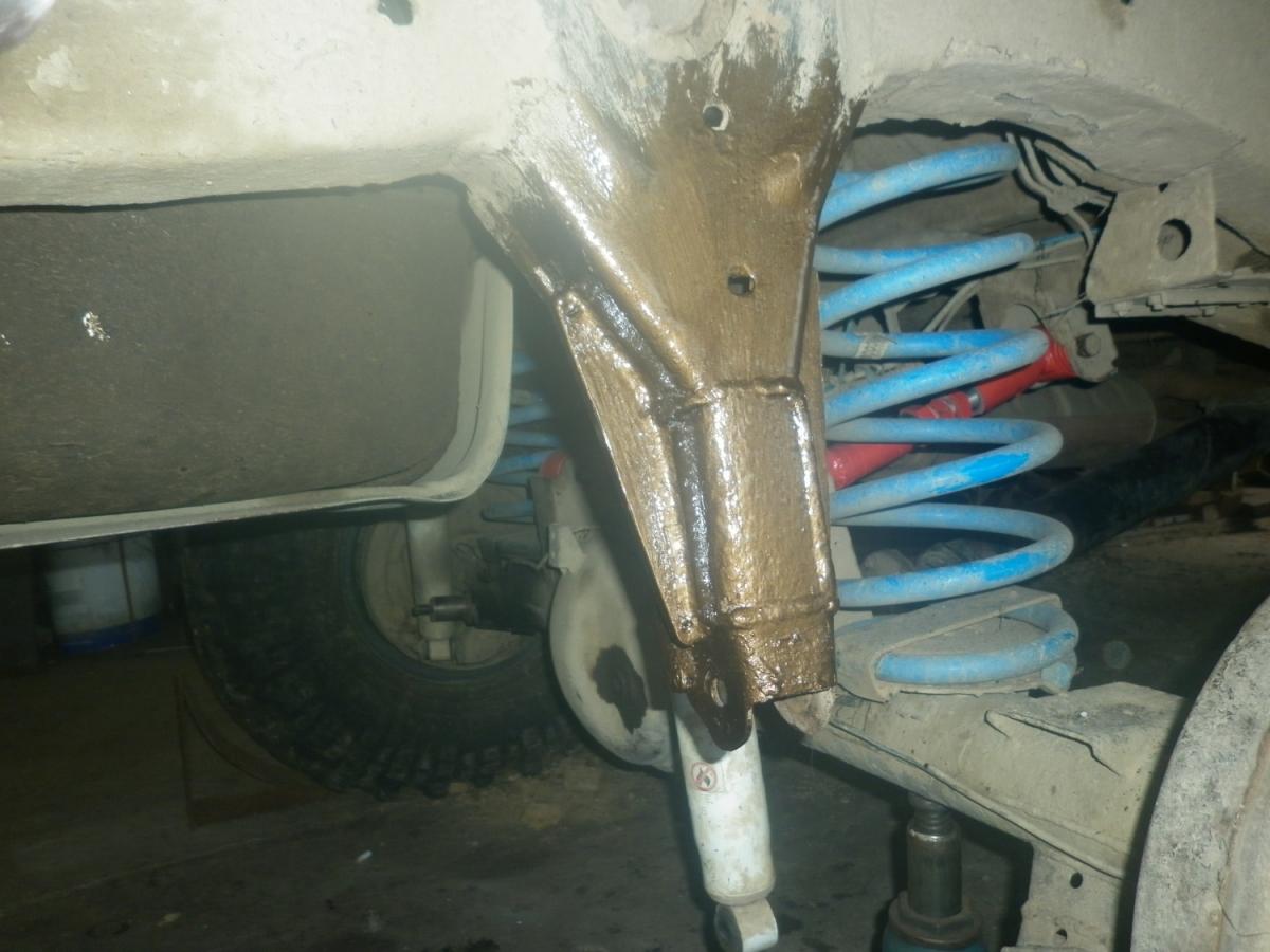

Отправлено 11 October 2016 - 19:18

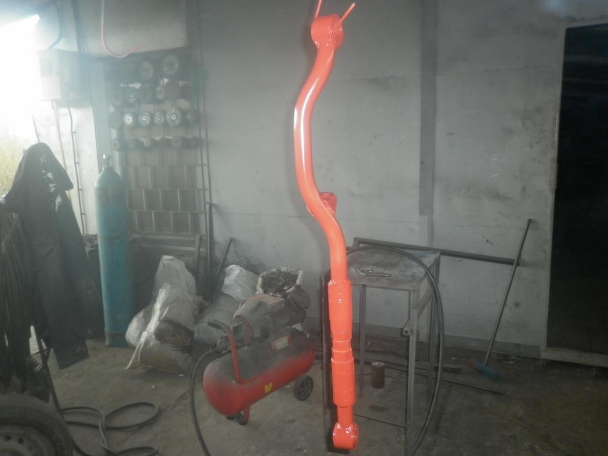

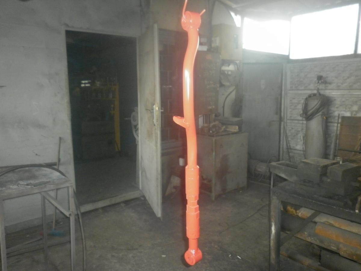

Опустив кронштейн кріплення задньої тяги Панара на 4 дюйми- тепер тяга Панара стала в своє ізначальне правильне положення.

Еще ,как мне кажется,неплохо было бы добавить какой нибудь усилитель,типа замкнутого профиля на боковой части конструкции.Нагрузки вдоль оси тяги очень немаленькие и косынки спереди и сзади очень мало помогут для компенсации возросшей нагрузки на конструкцию вцелом. Рычаг,однако... :78:
#119 ВНЕ САЙТА   kupchak
kupchak
  • 793 сообщений
Отправлено 11 October 2016 - 19:55
Там з середини є - на фото не видно . Від верху до низу вварена розрізана повздовж товстостінна труба, Труба взята з "сержанта" з фури.
#120 ВНЕ САЙТА   faust
faust
  • Регистрация: 28 Dec 2008
  • 2079 сообщений
  • Авто: TLC80 1HZ
Отправлено 11 October 2016 - 20:10
Понятно,тогда все отлично. Правда я понял,что такое толстостенная труба,а вот с "сержантом" который на фуре как то не знаком :175:
