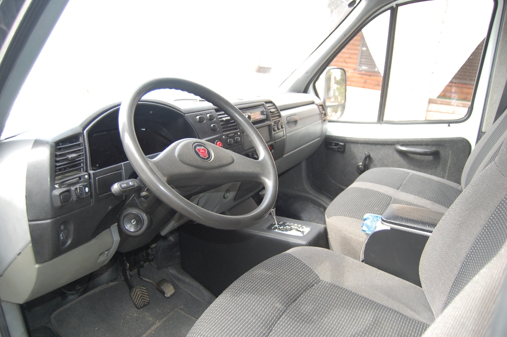

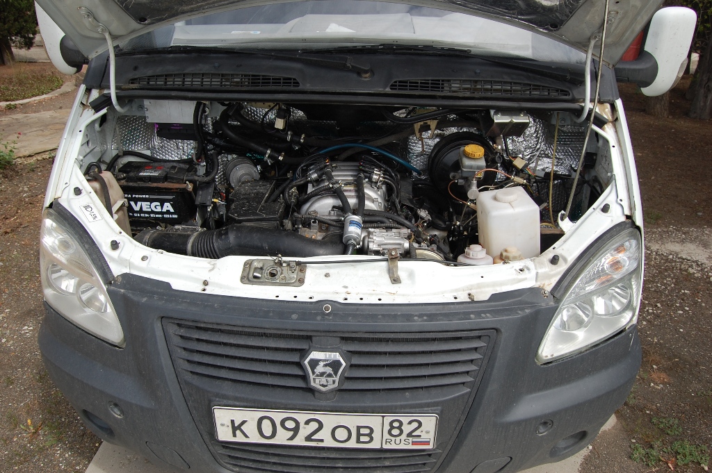

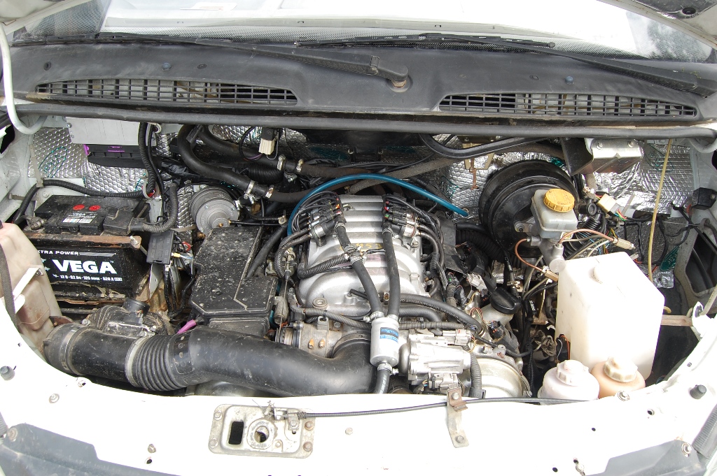

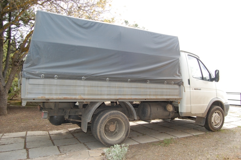

Совсем не в тему джипинга, но может быть кому-то будет интересно.
    Есть у меня хозяйка- газель с 405 мотором, по горам едет не интересно, греется, всем мешает.
В Краснодаре познакомился с ребятами, которые в Газели, Спринтеры, Патриоты, Волги  устанавливают моторы от Лексуса-  объемом 4 литра, V-8,1 UZ-FE VVTi мощностью 280 сил, в комплекте с АКПП А-650Е.
Подумал - и поехал на установку. Ждал своего мотора с Японии 2 месяца.Парни установили такие моторы более чем на 60 авто.
Через  месяц забрал.
Что получил и сделал впоследствии:
-мотор- коробка с пробегом  около 30 тык км,
-переделанный И отбалансированный кардан со шлицевой от Газ-53,
-раздельные трассы глушителей на 2 стороны с Н-пайпом,
-главный тормозной с Тойоты, тормоза намного лучше,
-приборка с лексуса,
-в коробке установлен шифт-кит, рассверлены каналы, поднято давление, и т.д.,
-на передней оси стоят диски- разварки 8 дюймов с резиной 235\60 R16С, управляется намного лучше,
-пропан, общей заправочной емкостью 3 баллонов 100л,
-расход бензина - 18литров, расход газа - 20-21 литр по горам, по ровному меньше,
-вентилятор радиатора с гидроприводом, что такое перегрев - забыл,
-иммобилайзер отключен обманкой,
-задние лямбды отключены.
-штатно установлен компрессор кондиционера- в дальнейшем займусь кондером,
-документы на мотор парни делают, скоро получу и официально впишу в техпаспорт.
Проехал уже более 3 тыс км, до сих пор не могу привыкнуть к разгону - ураган, ей-богу. Педальку нужно гладить, не нажимать.
По горам в плотном потоке обороты двигателя до 2тысяч, коробка переключает незаметно, но если надавить педальку и загнать тахометр к 4000 оборотов- переключает очень быстро и достаточно жестко, но в таком режиме ездить просто страшно.Если пустой - зад подпрыгивает, буксуя.
Груженый -нет, по-фигу, запаса хватает всегда. А рык Н-пайпа при наборе скорости - это что-то, очень прикольный.
Итог- я очень доволен, получился развозной грузовичек по цене 10-летнего Спринтера, на котором можно ездить далеко и комфортно с дешевыми запчастями в каждой лавке.
К чему этот опус- такой свап очень хорош, как мне кажется, для патриота, и для любого большого джипа.
з.ы. Сорри за много букв.

Вопрос с документами решается официально через НАМИ, все изменения, включая другой ВУТ вписывается в техпаспорт. Полная легальность.
Юра привет, а во что по деньгам обходится такая модернизация (в баксах)?
Виталик, привет. До 4000 долл, это с новой помпой, роликами, ремнями, перепрошивкой мозга, тюнингом АКПП.
Верно подмечено газель с таким мотором да еще и на автомате прям как из будущего)  :149:  :273:
все супер молодец что решился на такой свап :crazy:  но все-же она осталась газелью
Основная проблема в Газели - мотор со своей проводкой, а этот полностью со своей косой, все остальное особых проблем не доставляет.
