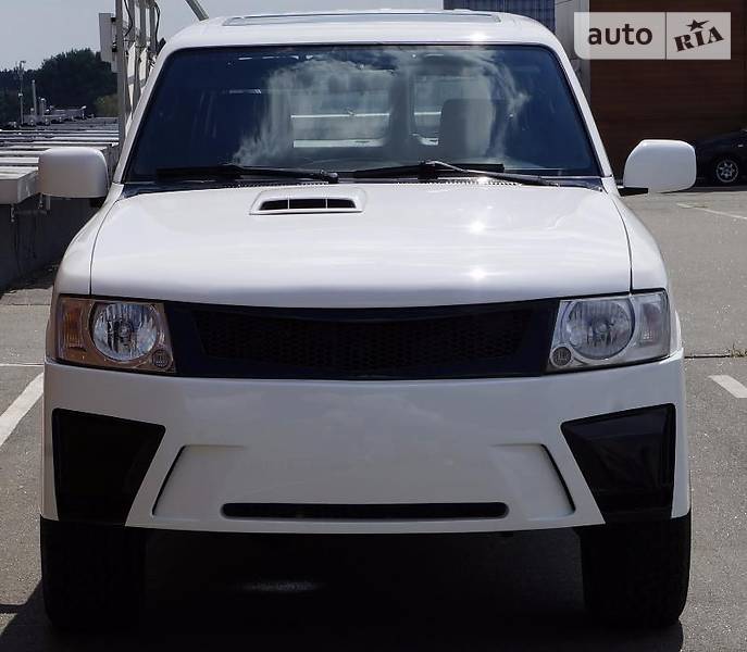

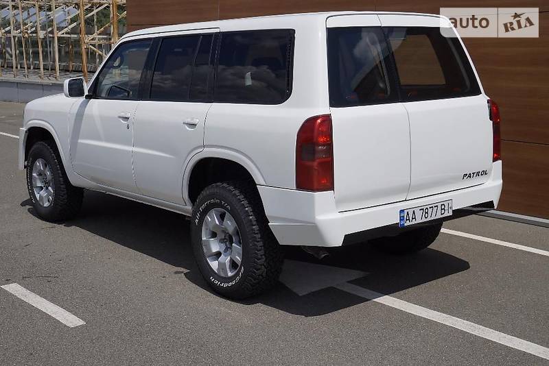

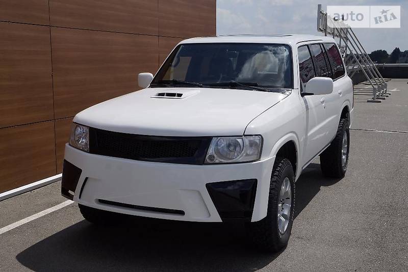

Какой максимальный, какой минимальный - жители столицы, ответьте - когда нуланд вам печенек привезла, кто у неё перехватил вкусняшки производства Колумбии и Гватемалы:
https://auto.ria.com...l_17955520.html- мож кому надо? К новому году такое и за десятку рады будут отдать.
Танковой тропы точно ОНО не видело!
