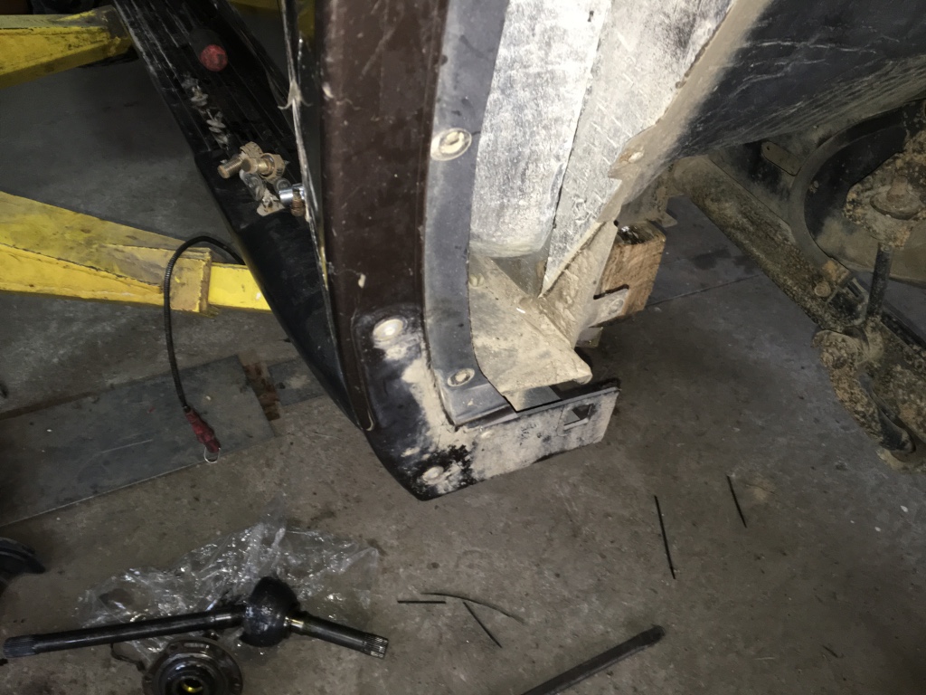

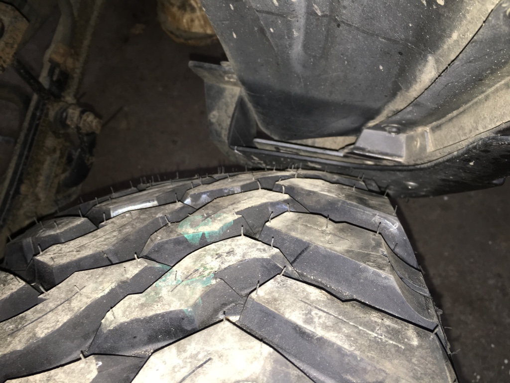

Я недавно поставил 35 купера на 15 дисках с вылетом -20.
Лифт подвески у меня 2".
При вывороте колеса внешней стороной резины упиралось в брызговик, расширитель, подкрылок и практически доставало до кузова.
Пришлось снять брызговик, подрезать расширитель, подкрылок и срезать немного кузова.
