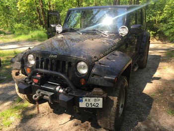

Добрый день всем! На днях стал счастливым владельцем Jeep Rubicon JK Unlim (длиннобазный), 2008 года машинка с безнизовым 3,8 на ручке и немного подготовленная предыдущим хозяином: лифтованая, на 35 колесах (правда уже понимаю, что надо менять, дорожная резина all terrain стоит), лебедка, передний задний бамперы усиленные, доп оптика, расширители арок.
Давно мечтал заняться off-road, вот наконец-то мечта осуществилась. Но, поскольку делаю первые шаги только, прошу совета. Планирую пока осваивать технику на ближних подступах к Киеву и без фанатизма, пока толком не научусь ею пользоваться, как говорится. Что имеет смысл взять в салон / поставить дополнительно? Есть ли какие-то универсальные рекомендации?
Заранее спасибо за любые советы :)

У нас в городе (ездит с нами 3 подготовленных Вранглера. один из них как раз Рубикон), судя по фото с наружным "тюнингом" у Вас полный порядок. (лишние отпадет, нужное приклеится), при интенсивном эксплуатировании данного "Чуда" выявился один нюанс, гнутся чулки переднего моста (немного прыгнул, а вернее не правильно приземлился и все, имеем геморрой) на одном уже два раза делали, на втором только погнули и еще не ровняли и не укрепляли, так что мой Вам совет; 1. -поставьте правильные амики, если бюджетно то ОМЕ N\S, если уже от души то Фоксы или Кинги, 2. - усильте чулки переднего моста (при встрече с нашими, сделаю фото усиления и выложу) и 3. - поставьте "правильные" отбойники (либо вспененный полиуретан, либо гидро- отбойники).  Ну а так машинка очень интересная, а самое главное лепить с нее можно на сколько денег хватит (фирменных тюнинг - комплектов просто целая ярмарка), не то что нам на Эльках приходится вечно фантазию на грани фантастики применять, толком ничего из "улучшения" нет.
