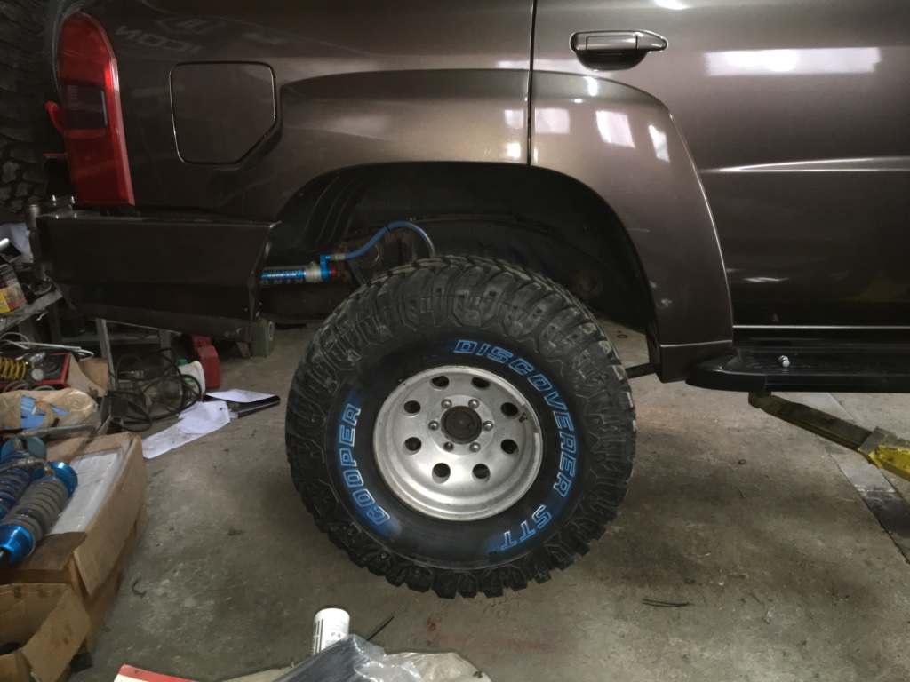

Кстати, если кому интересно...
Резина 35 купера (35/12.5/15), диски 15/8/-25
Сзади вопросов нет:
Впереди при вывороте затирает внутренней частью резины брызговик и расширитель:
