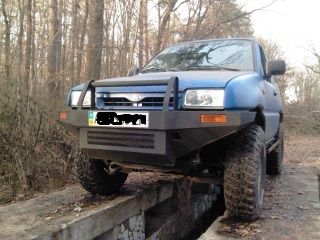

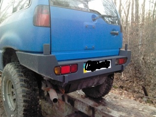

begemot1.jpg begemot22.jpg  террано 2 бодик 6см, штатная подвеска, диски 0, мады 33х10,5
Ниче не затирает
