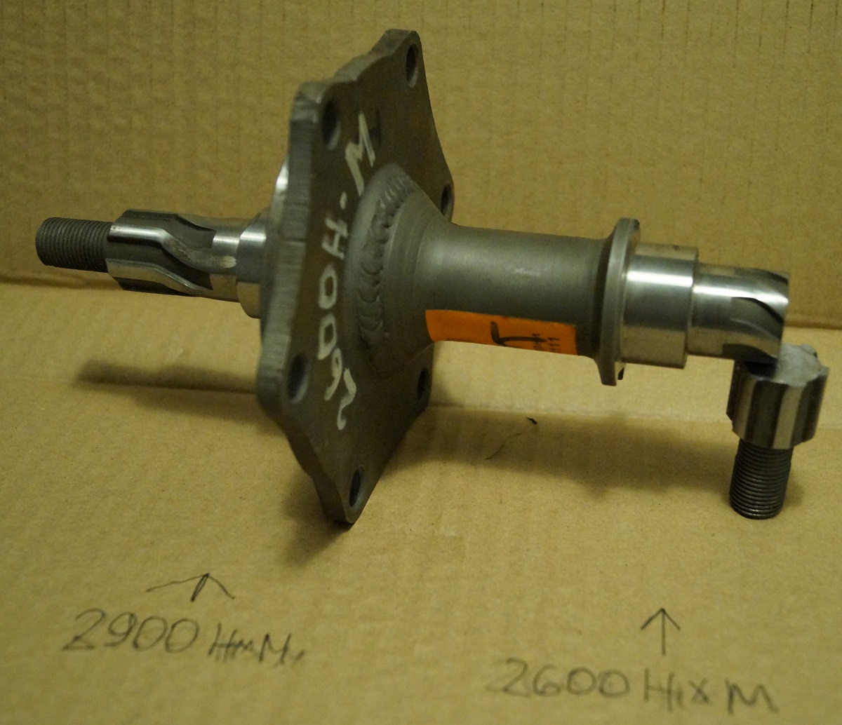

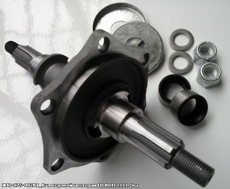

Итак, первый момент : заваренный диф в оковской коробке.В принципе , из практики - абсолютно рабочее решение , которым пользуется масса народу и ломается это редко . Но дело в том , что есть более грамотное решение , которое не было воплощено в связи с отсутствием данных з/ч в нашей стране .Это вал ведомой шестерни коробки , устанавливаемый вместо дифа .При экспериментах на скручивание , было выяснено , что шлицы гранаты на Оке выдерживают 1450 Нм ,а этот общий вал почти вдвое больше .7f36bd72d635.jpg ATON.jpg
Дай Бог вездеход будет и так ездить - нет , будем искать пути приобретения этого вала .

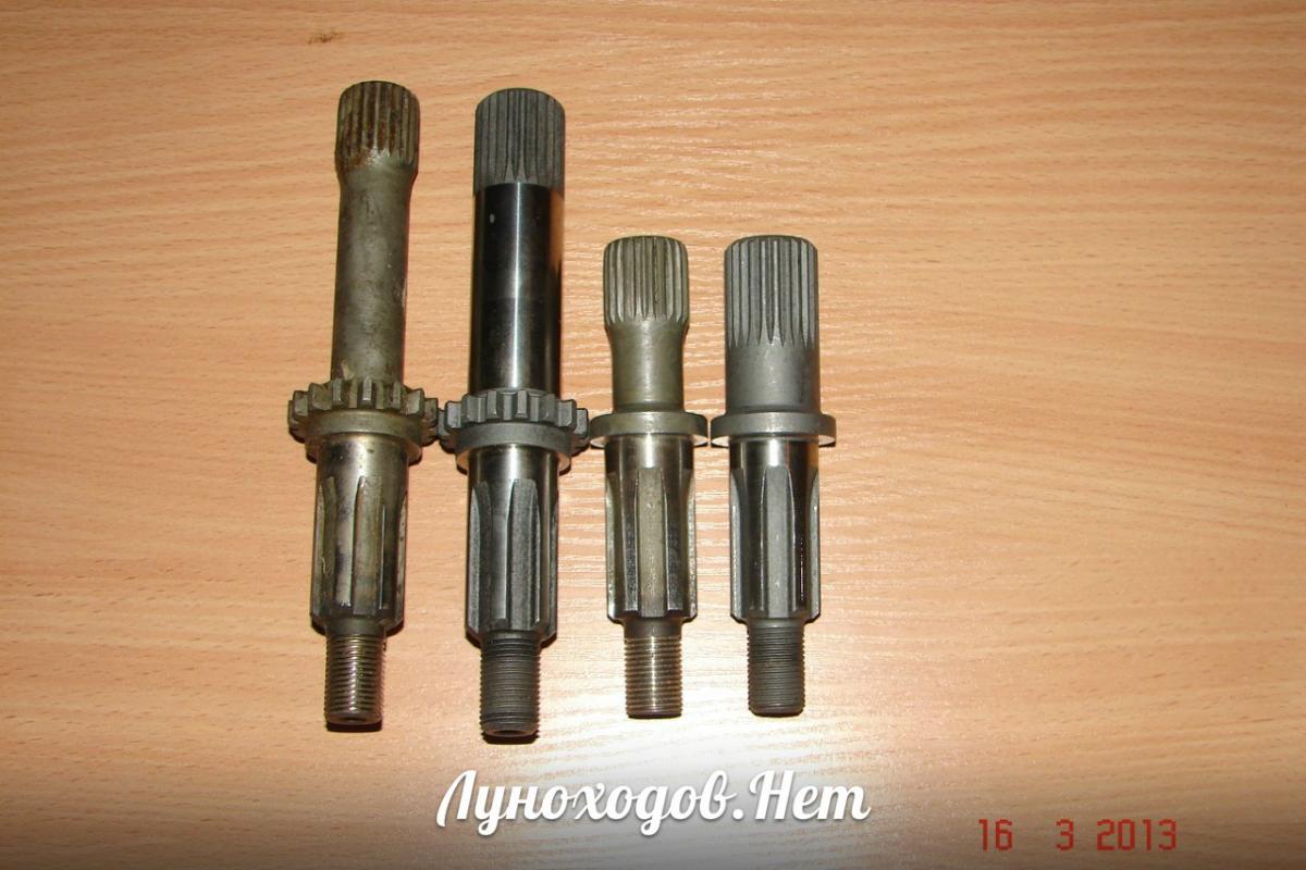

Второй момент это валы в роздатке нива - они тоже ездят , особенно если не стараться их скрутить , но тоже в природе существуют усиленные - возможно необходима будет их замена .1n1gcg9KmNM.jpg
Прежде чем начинать подобное строительства тщательно изучается мат.часть - отсюда и полуоси от SWAGA и иные тех.решения . Не скажу , что все полностью где-то скопировано , но что за основу взята определённая силовая цепочка со всеми плюсами и минусами не отрицаю .Также с городостью могу отметить возникшие в процессе собственные решения и улучшения .Ну а эксплуатация все расставит по своим местам .

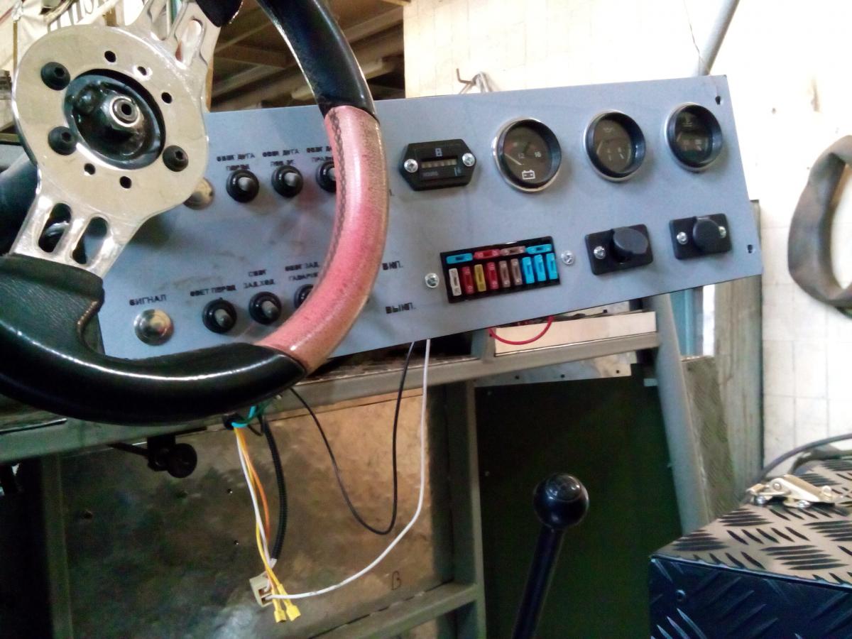

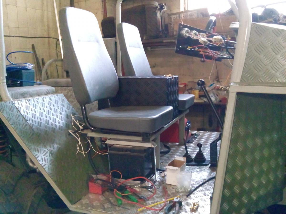

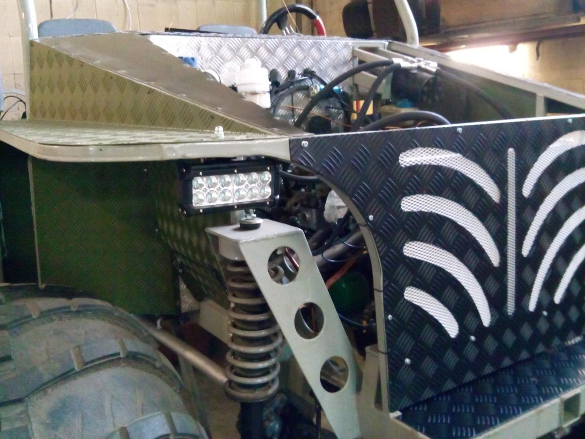

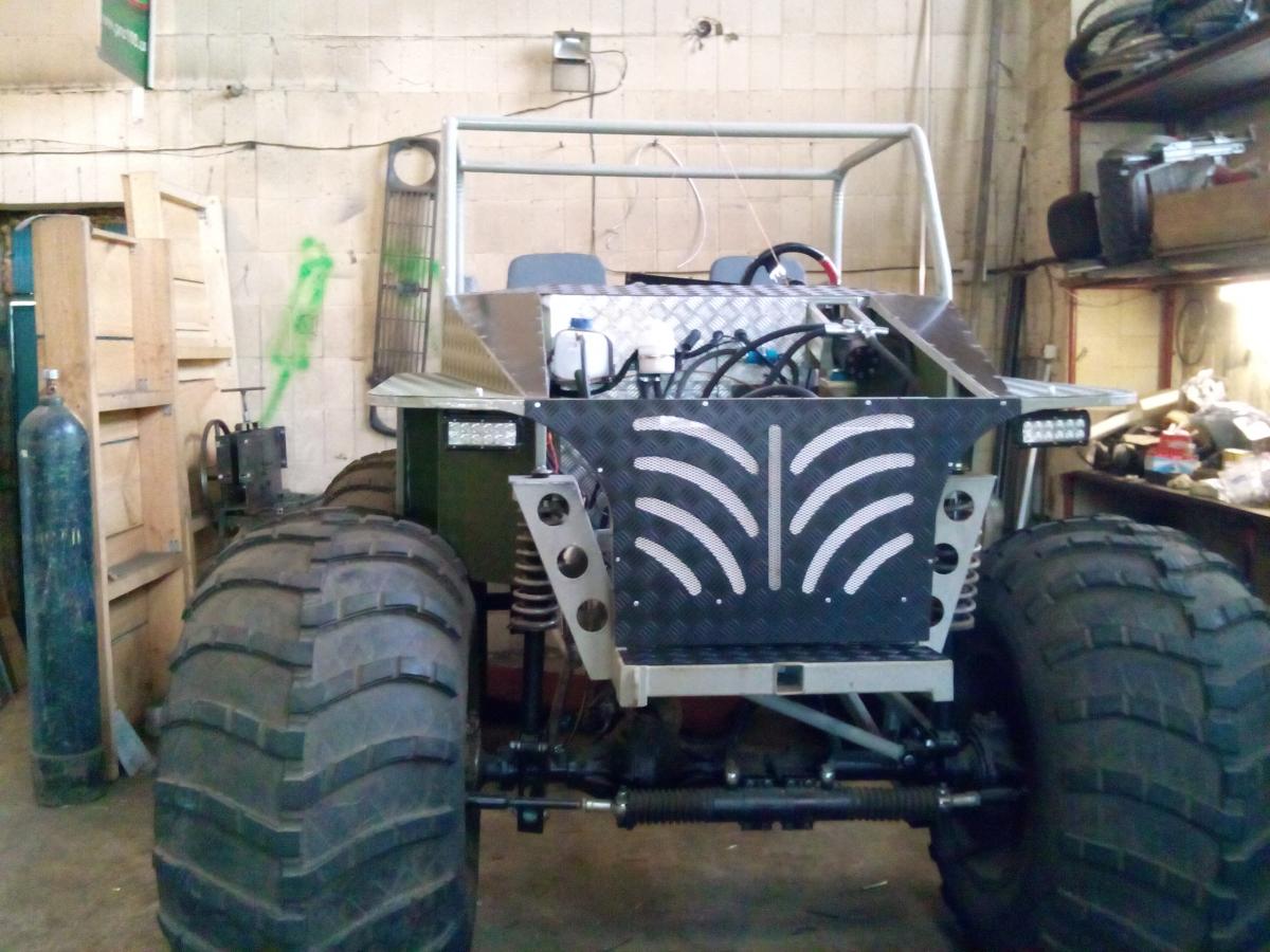

Процесс постройки вездехода подходит к концу . Из работ осталось изготовить и покрасить капот и закончить с электрикой .Системы ГОРУ , топливная , охлаждения подключены . Установлен бензобак лодочный на 24 литра - думаю на день езды по-любому хватит .Вес бака 1 кг 200 грамм .Установлены передние две и задняя одна LED фары , а также задние фонари на светодиодах - все для минимизации энергопотребления.Установлен электробензонасос низкого давления , чтоб не гемороиться с возможным перегреванием родного , тормоза прокачаны , жидкости залиты - на следующей неделе хотелось-бы совершить пробный пуск .Наружный алюминий пополимерен в два цвета - чёрный и хаки.Внутренний алюминий не крашен . Далее изготовление спец лафета для перевозки - его постройка тоже будет освещаться в данной теме .IMG_20160423_170922.jpg IMG_20160423_170936.jpg IMG_20160423_171039.jpg IMG_20160423_171101.jpg IMG_20160423_171112.jpg IMG_20160423_171307.jpg IMG_20160423_171341.jpg IMG_20160423_172849.jpg
Также установлены сидушки - передние от пассажирской Газели - очень лёгкие и непромокаемые , задние - самодельные .Между передними сидениями изготовлен рундучок для инструмента и таккелажа.
P.S. Нашёл возможность заказа в Тольятти в тюнинг ателье грамотного вала в коробку вместо заваренного дифа , а также усиленных валов в раздатку нивы .
#120 ВНЕ САЙТА   sadovnik
sadovnik
  • Регистрация: 11 Feb 2015
  • 86 сообщений
  • Авто: FJ Cruiser/11
  • Имя:Oleg
  • Город:Dnepr
Отправлено 24 April 2016 - 13:55
Женя привет!
Не дошло,что это?
Одометр, помоему просто и не навязчиво.
