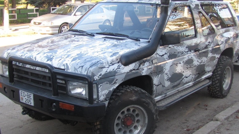

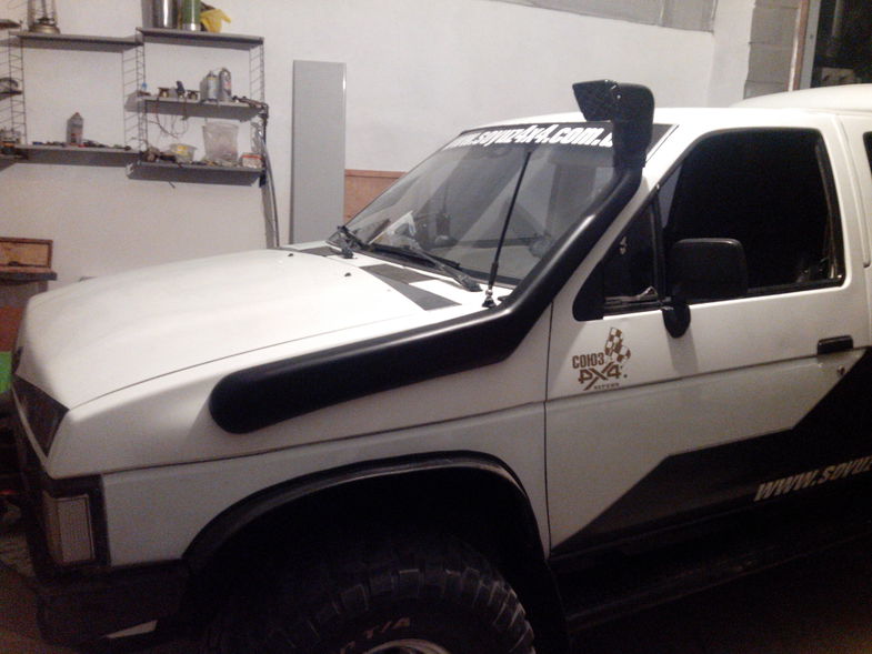

#38 Гимназист
Гимназист
  • Регистрация: 02 Sep 2015
  • 54 сообщений
  • Авто: Nissan Terrano 1, TD27T
  • Город:Чернигов
Отправлено 10 October 2015 - 09:34
Обычно и берут соточную пластиковую трубу под шноркель, чего ты испугался?
Дык испугался не соточной трубы,а заводского шноркеля под мой кузов. Как на прикреплённых фото. Не будет ли с ним "задыхаться" двигатель?
Меня,в частности, интересует версия с воронкой воздухозаборника.
P.S. А про шноркель из канализационной трубы...В общем,я лучше никакого не буду ставить,чем городить стояк канализации на машину. У меня,как у человека несколько лет работавшего монтажником сантехсистем, ассоциация со шноркелем из канальи,что на крыше машины не хватает унитаза. Уж извиняйте. Да и есть куча вариантов по трубам,тоже бюджетных,чуть сложнее в монтаже, но намного более эстэтичных.
Просто,у всех свои представления о внешнем виде автомобиля. Кто-то фисташки в салоне свежего мерседеса под ноги плюёт,а кто-то в 10-летней десятке, ватной палочкой решётки воздуховодов чистил :) .
#39 Bobson
Bobson
  • Регистрация: 26 Jan 2008
  • 303 сообщений
  • Авто: Nissan &...
  • Имя:Юрка
Отправлено 10 October 2015 - 10:53
А какой у тебя диаметр впускного коллектора или диаметр ресивера впуска? Вот по нему и держись общего диаметра шноркеля. И еще в Продам есть мастер из Николаева который под заказ делает шноркели. Ты ему можешь заказать с тем диаметром который тебя интересует.
  • Гимназист это нравится
#40 dukat
dukat
  • Регистрация: 04 May 2011
  • 333 сообщений
  • Город:k
Отправлено 10 October 2015 - 12:19
Ник его ZSN на форуме.
