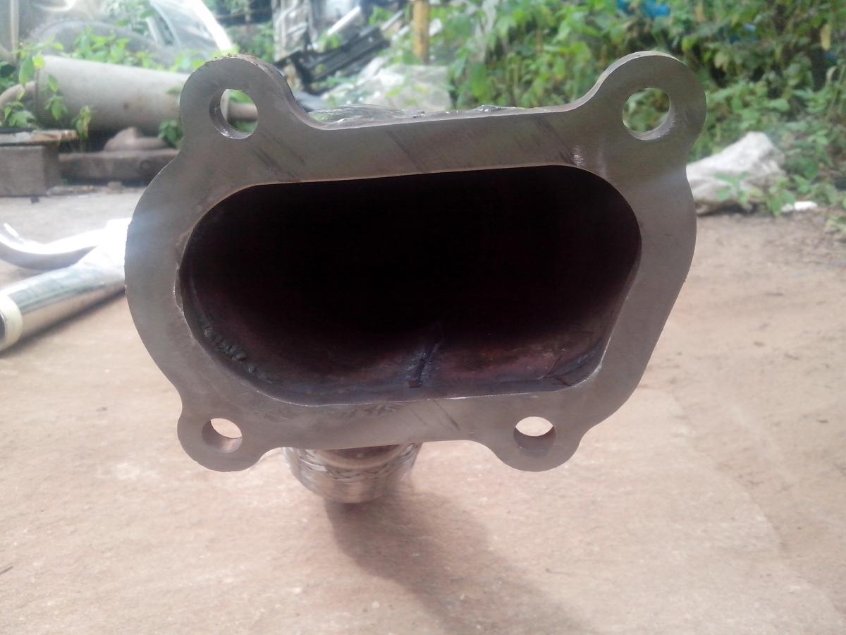

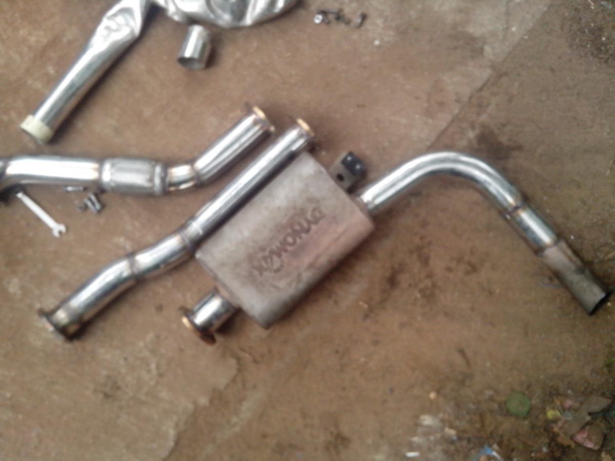

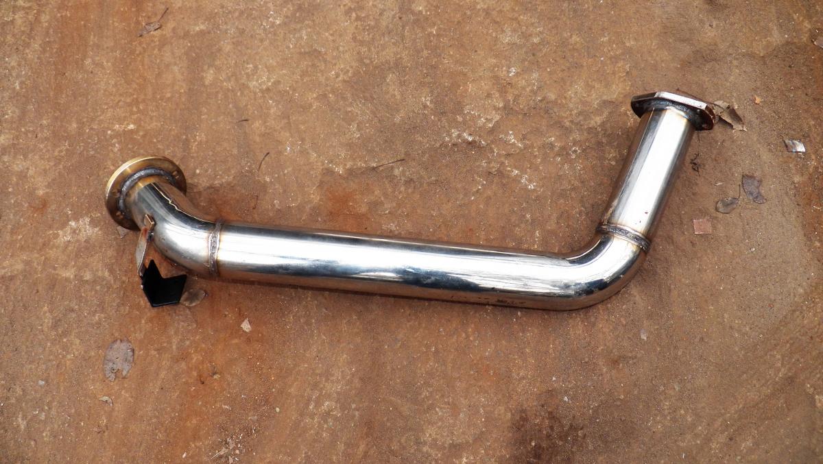

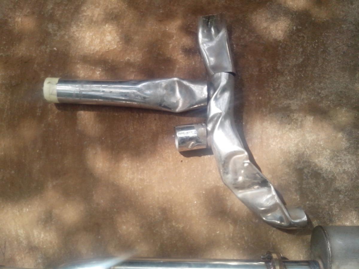

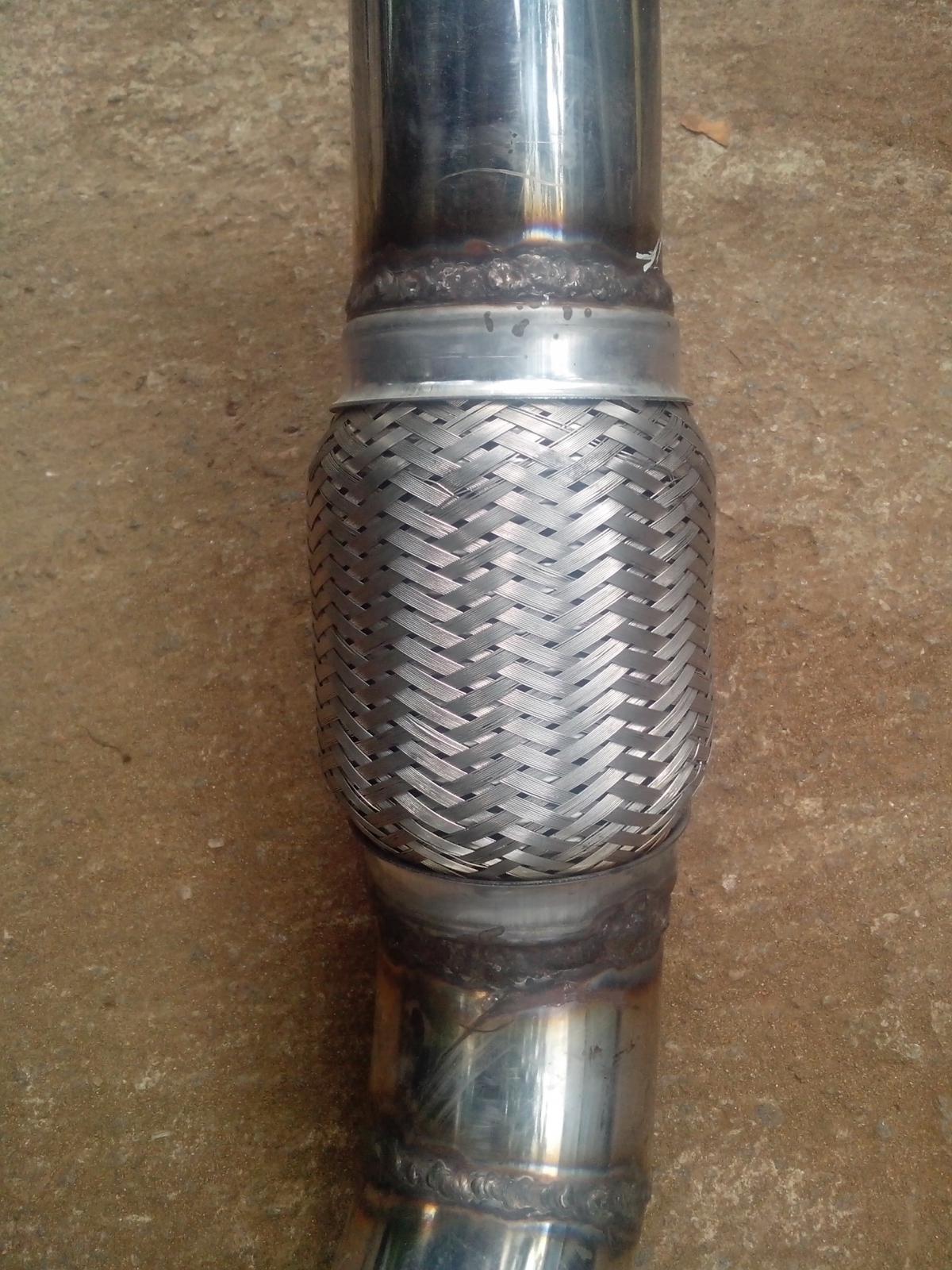

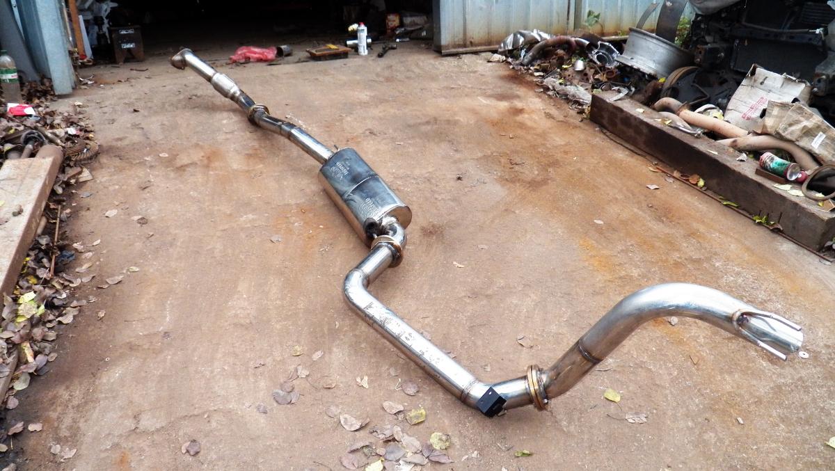

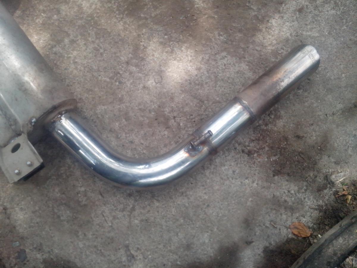

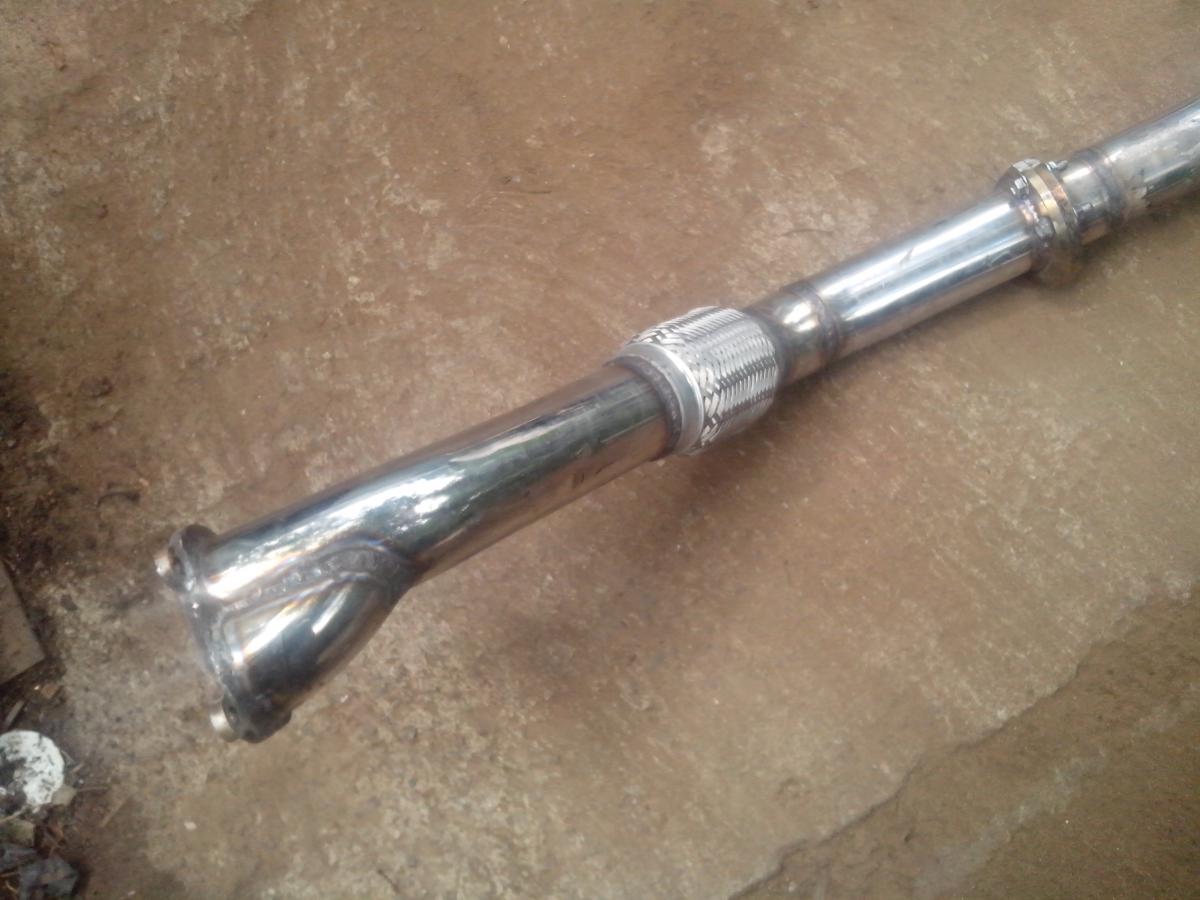

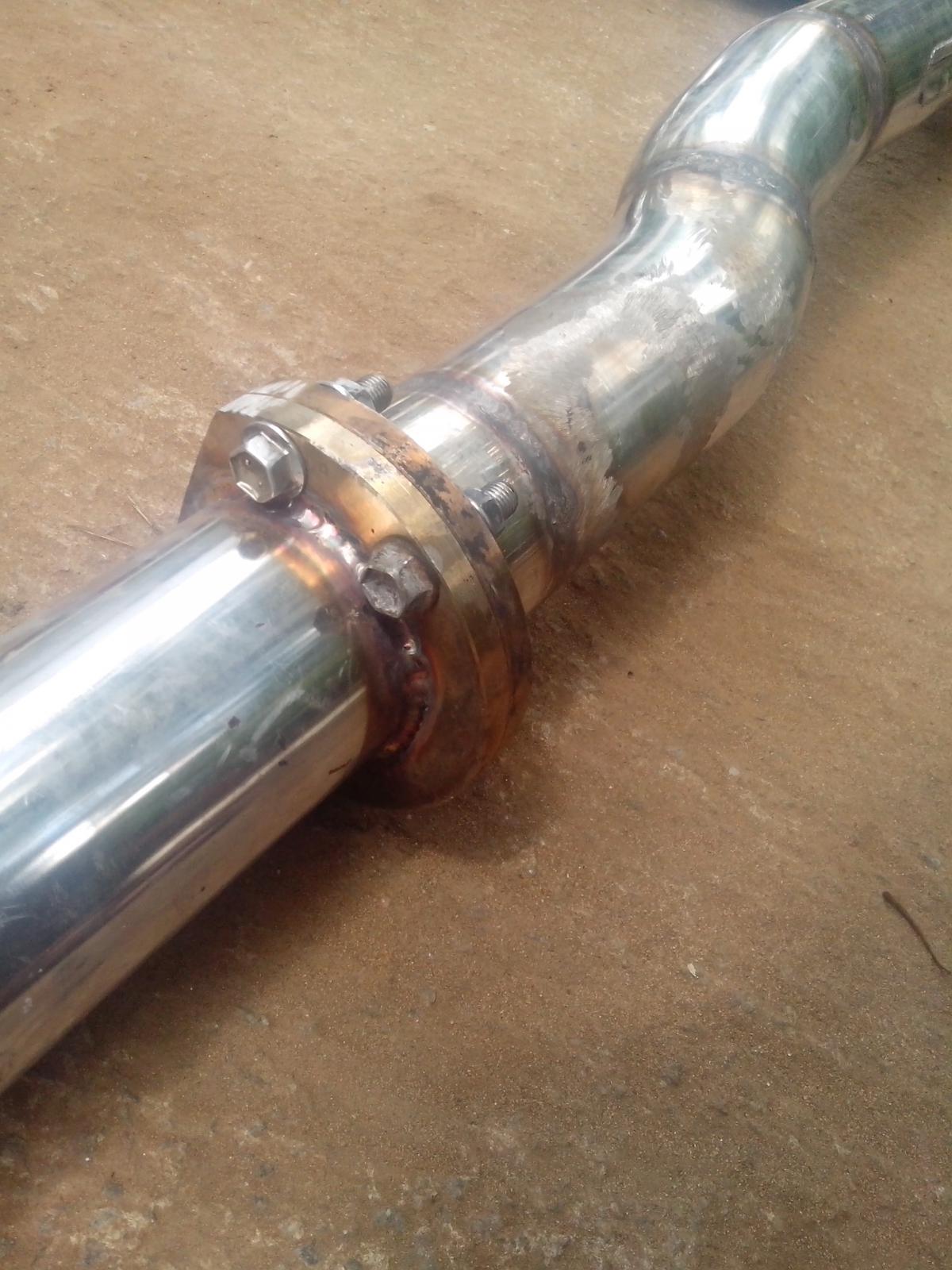

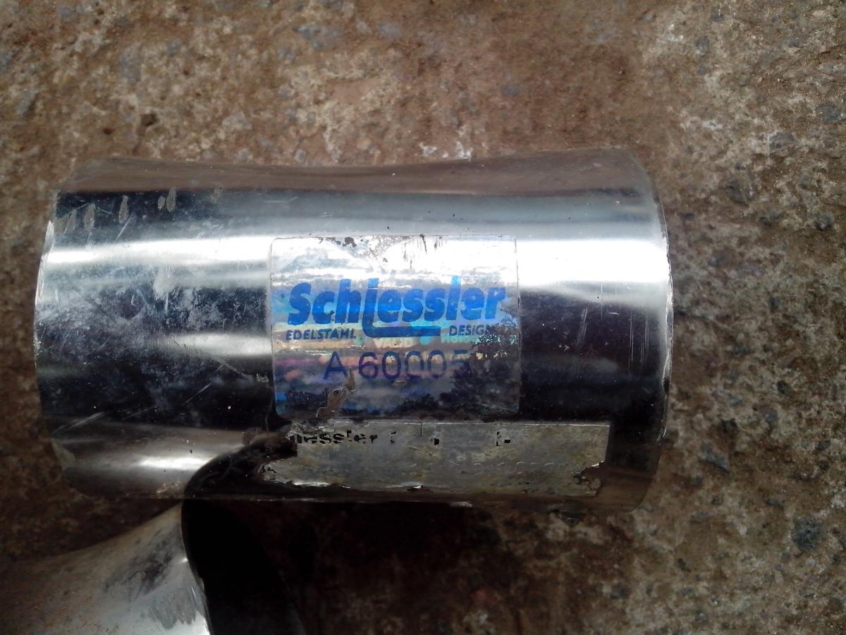

После некоторых доработок машины , мотор стал тяжело дышать . Решено было заменить выхлоп на диаметр по более .После некоторых изысканий в иртернете и цены на тюнинговый выхлоп , решено было использовать кенгурин посла аварии . И вот что получилось .

Класс, кенгурин из нержавки?
#3 Роща
Роща
  • Регистрация: 12 Sep 2008
  • 1599 сообщений
  • Авто: hi-lux, H-1
  • Имя:Ярик
Отправлено 12 July 2015 - 19:28
12х18н10т
#4 Ярось
Ярось
  • Регистрация: 13 Jul 2010
  • 294 сообщений
  • Авто: кукурудзер
  • Имя:Ярослав Винок
  • Город:Рiвне
Отправлено 12 July 2015 - 19:56
Отлично, варил чем?
#5 Роща
Роща
  • 1599 сообщений
  • Авто: hi-lux, H-1
  • Имя:Ярик
Отправлено 12 July 2015 - 23:12
Его величество аргон ......

Отправлено 13 July 2015 - 08:21
Какой диаметр?

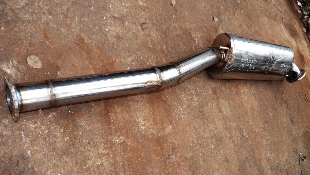

Сегодня получилось выехать протестить и так сложилось что приехал Арсен , на удивление звук выхлопа практически не поменялся но стал на много гарячее ,так как прямоток . Арсен и я заметили что его нива громче работает чем мой аппарат .Диаметр трубы 76 мм.
Вобщем ДОВОЛЕН как слон.

Могу предложить калькуляцию для критики проэкта :
и так кенгурин вообще на шару достался  это раз ,
фланец на турбину нержавейка лист 400 грн и у Наутилуса вырезал за 350 грн это два,
Бочка глушителя и флейта у Спайдера за 2300 грн это три ,
Баллон аргона выдул на 80 очей примерно гривень 150 это четыре ,
фланцы на соединение труб 4 штуки заказал нафирме 600 грн это пять ,
гофра диаметр 76х150 из Запоржья по новой почте 400 грнэто шесть
и неделя работы по подгонке примерке и сварке.Итого не учитывая работы 4200 грн.

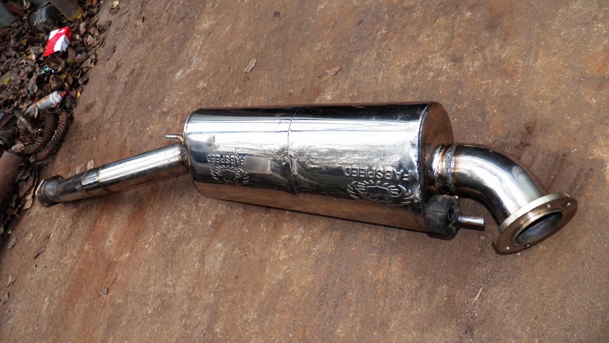

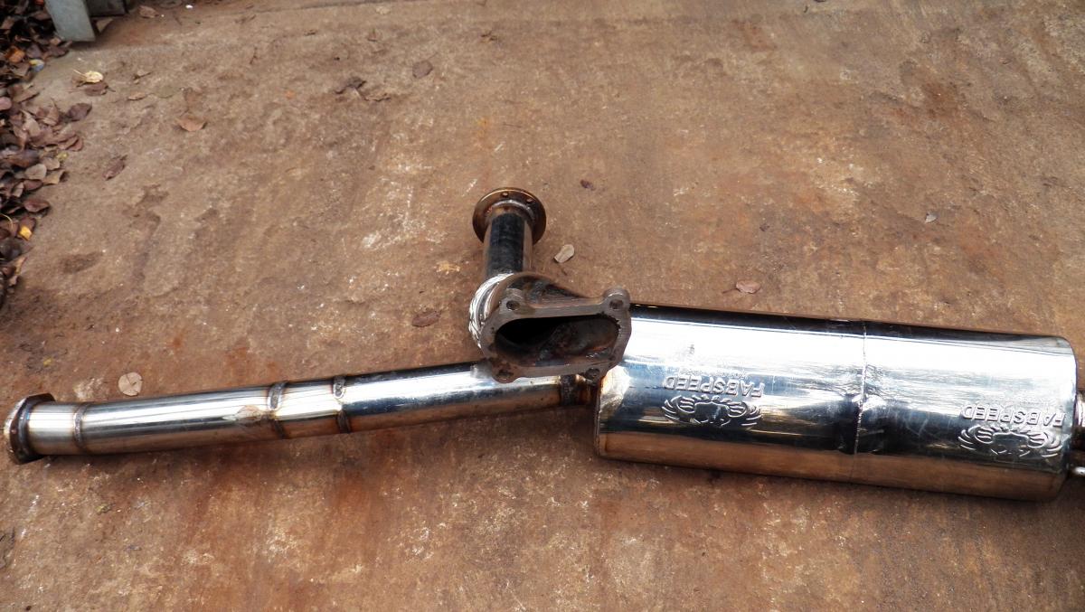

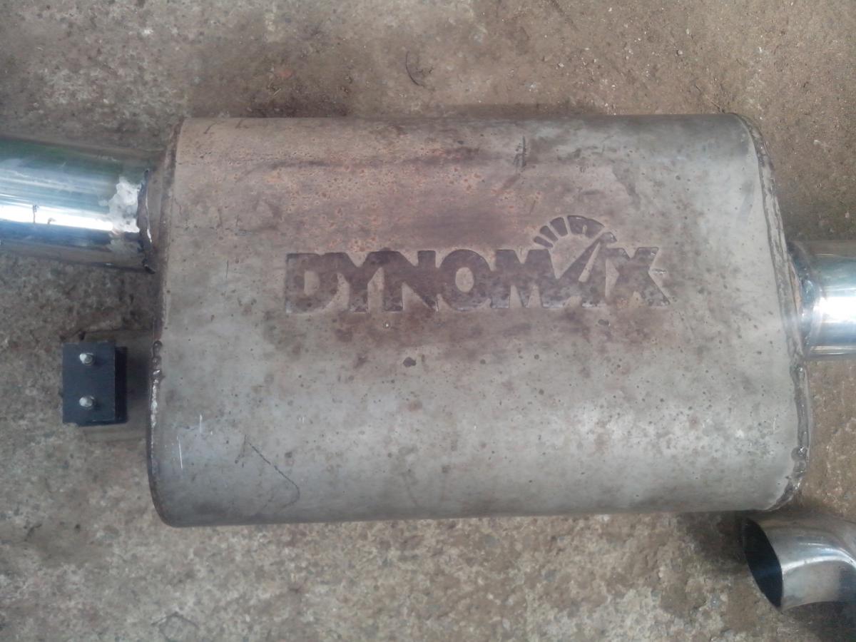

Вот постарались сделать следующее превращение KOBRA в FABSPEED ...............

Пару фото.

Ну а как звук получился вживую на машине, как бубонит?
Выхлоп довольно тихий,банка хоть и маленькая но наполнение максимальное.
  • mamont это нравится
#18 VOIN
Отправлено 11 November 2015 - 11:36
Это признак нормального правильно сформированного выхлопа, а не глухого самопала, пугающего ворон и сигнализации...
