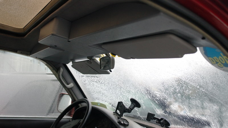

Довожу по-немногу до ума "боевого друга". Есть пару вопросов к форумчанам, подскажите, кто имеет опыт, плиз:
 - какое лучше место выбрать для расположения стационарного компрессора и ресивера, под капот вроде как не залезет, а в салоне периодически будет включаться, чем соответственно напрягать, может под днище, между рамой в какую-небудь коробочку? За основу взят ARB CKMTA12 (да, я знаю, что он предусмотрен для установки в салон) и 4 или 9 л ресивер, основные задачи - подкачка колес, пневмосигнал,  работа автомойки/душа/умывальника, в дальнейшем возможно подключение пневмоблокировок.
 - какое лучше место выбрать для установки Си-Бишной рации, за основу взята PRESIDENT WILLIAM ASC, которую благодаря маленьким размерам можно запихнуть куда душе угодно, вот только куда, чтобы по феншую так сказать?
 - антенна, вроде как уже уговорил себя ставить антенну на кенгурин или просто в передний бампер за кенгурином, как, все таки, не дает покоя мысль поставить антенну в задний бампер или на калитку запаски, стоит ли?
 - какие кнопки брали на панель для рабочего света, люстры и т.п.?
 - кто-то пользовался таким девайсом в патруле?
На крузаки такие штуки делают, называется потолочная консоль-самолет, модель для машин в люком по организации пространства между кузовом и козырьком, в патруле там зазор позволяет поставить рацию, магнитолу и т.д. в зависимости от нужд, вот только как это красиво оформить? В этой идее есть конечно недоработки, но сама идея мне нравится.
Буду рад за любую инфу, прошу не пинать, если где-то проглядел на форуме ответы на свои вопросы, но вроде как почитал уже очень много по этим темам...

mosess, а зачем эти короба над головой, что в них планируется прятать?

Это недоделанная реализация. Там можно разместить магнитолу, рацию, управление "люстрой" и тп.
Сообщение отредактировал Vrubel: 26 August 2015 - 08:54

Та, что я написал, по-моему мнению, должна быть по глубине не больше глубины козырька солнцезащитного, в таком исполнении, чтобы удариться головой надо постараться. Та, что на фото, громоздка, но другого фото под рукой не было. А что туда установить, да все что душа пожелает, хоть весь набор не родных кнопок света, компрессора, блокировок и т.д., сибишку, магнитолу, документы, вывести сапуны и т.п. В зависимости от потребностей. Вопрос не в том надо оно мне или нет, вопрос, кто таким пользовался, какие отзывы? О потолочной консоли аутбэк, негативов не слышал, все довольны, но в таком случае надо жертвовать люком, что не правильно.

Ну да, оно не до конца сделано и кажется лишним в машине, ну а насчет мешать, так все зависит от роста и комплекции, мне например верхняя консоль совсем не разу не помешала и головой не бился.

Потолочная консоль классная штука чтобы разбить голову на очередном ухабе.

У меня жена голову разбила об родной "компас" патрола, а тут такие возможности с этими коробами )))
