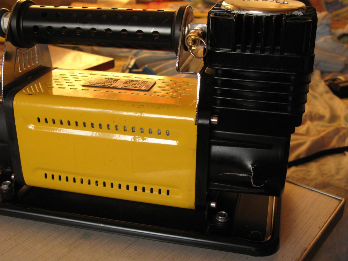

Без комментариев :488:

#2 ARAVI
  • Реєстрація: 03 Oct 2014
  • 1676 повідомлень
Відправлено 17 August 2015 - 19:34
Пипец, это 160 литровый?

Серега, ты чего... на електростуле его пытал???

Это что - рука дружбы компрессора?

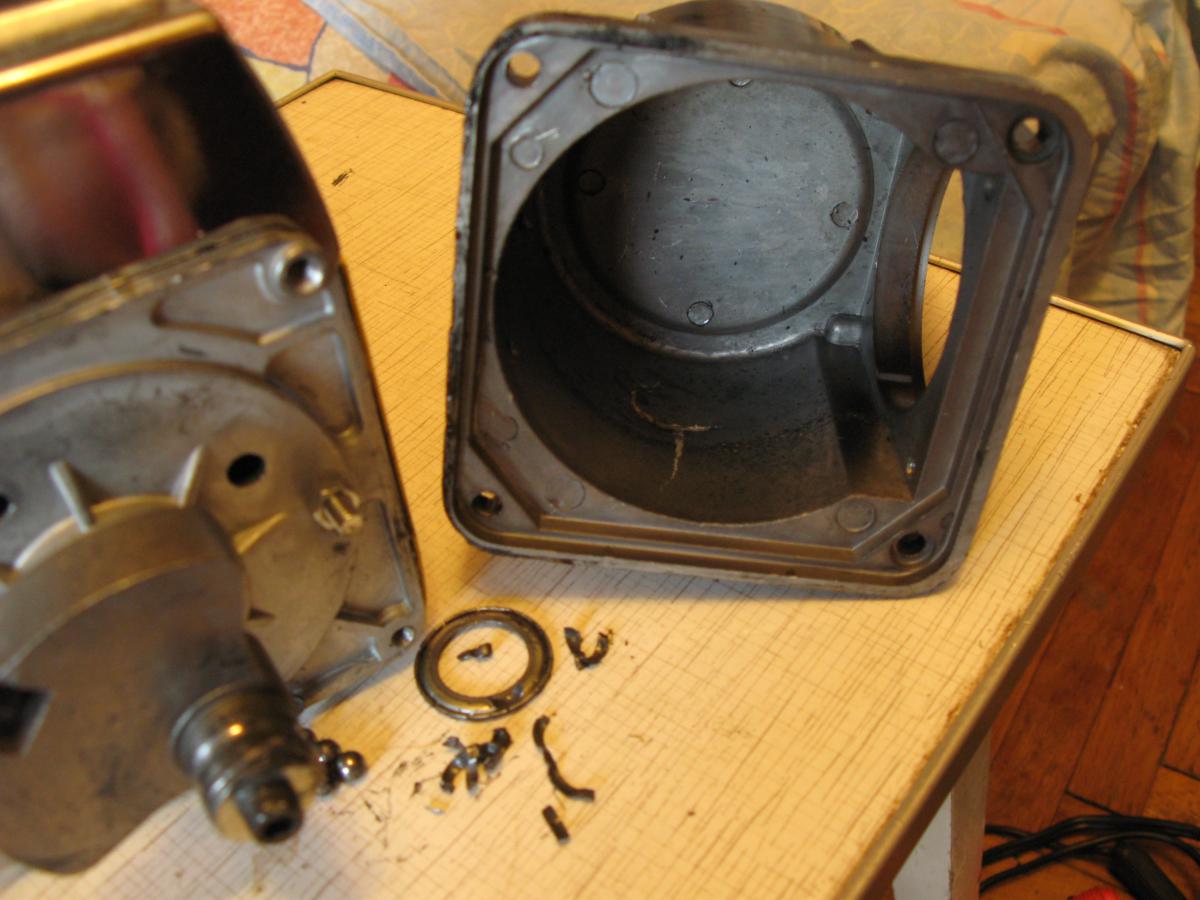

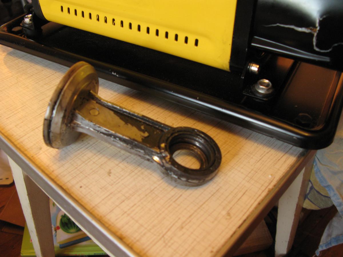

Она самая.Разрушение сепаратора подшипника ну и последствия.
На электростул за такое качество очень хочется посадить производителя но их много а у нас в стране итак энергетический кризис :175: Если кроме шуток то расскажу о режиме эксплуатации.Две экспедиции по 12 дней  накачивал 33 Купер.Иногда дважды за день.накачивал с 1-1.2 до 1.8-1.9. Ну и по выходным на природу стравливались а потом качались.Вот такой у этого компрессора был "напряженный" :1: режим работы.
Да.

Слух, ну это что-то странное, у нас же эти же компрессора, ты ж видел их, живут уже по несколько лет, у десантника уже и не помню сколько... Мож локальный брак?
А он у тебя был закреплен где-то в машине, или в руках носился?

Странно, явных следов перегрева отсутствуют, а что послужило причиной клина?? МОжет попало чтото между цилиндром и поршнем, отломилась своя же запчасть например. О том что Тмах полет инженерной мысли и разговоров даже нет, но чтобы так климануло, нужна веская причина.
Носился в руках,жил в багажнике в сумке.Сколько он жил у Des-а я знаю,иначе бы не брал.Но есть один аспект ,Des брал свой компрессор 5 лет назад,если не больше.
Никакого перегрева или клина не было.Причина выхода из строя-разрушение подшипника.Веская причина для этого одна- КИТЕЙГОВНО.Попробую заменить подшипник,хотя это и проблематично,он завальцован.Задолбали,делаете говно,так хоть делайте его ремонтопригодным.Да и вообще,покупать говно за 160 баксов как-то не кузяво!
