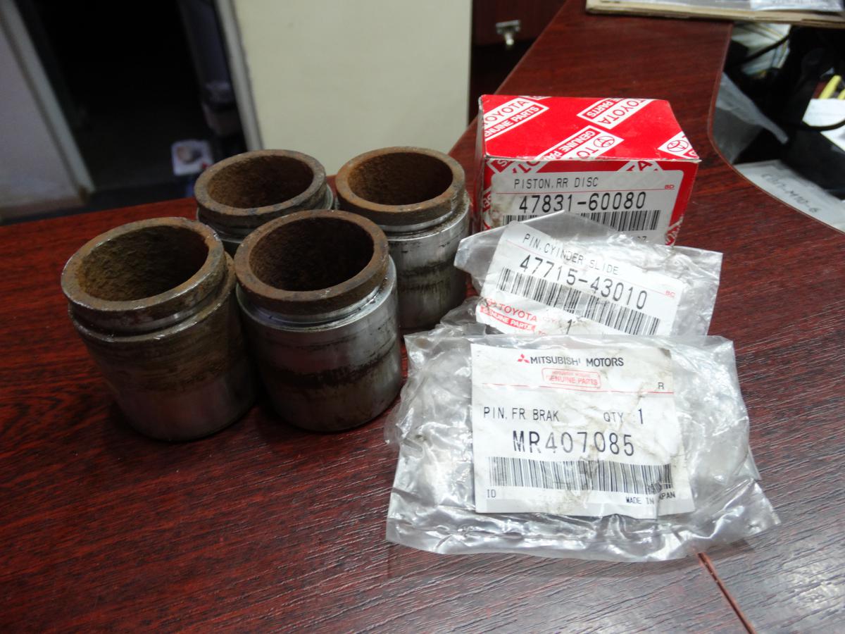

Сегодня в 12 часов заехала киевская MAZDA CX-9 с проблемой: скрежет в передних тормозах. Колодки в наличии были. Подумал что за час управимся. Владелец, предупредил, что утром в понедельник должен быть в Киеве.
Разобрав суппорта обнаружил порванные  пыльники и убитые в "хлам" поршеньки, три с которых заклинили. Захожу по проге. Оказывается Мазда не поставляет поршеньки отдельно. Ремкомплект резинок на завтра с екзиста 2900 гр. Направляющих есть только две на утро, по космос-цене, надо четыре. У закарпатских официалов ничего нет, только у киевских суппорта в сборе по 14800 гривен, на вторник. Звоню хозяину, объясняю, что ситуация "полная жопа"...  Ответ: нечего не еб...т.
Мой менеджер Саша начал сравнивать кросс-коды поршеньков и случайно наткнулся по каталогу китайского фебеста взаимозаменяемость с задними, с ТЛК200 и ремкомплектом тоже.  Направляющие тоже пересеклись: верхняя подходит с мицыка, нижняя с тлк120. Все оказалось в наличии. В 17 часов ремонт был закончен.
Для справки: поршни по тойоте 47831-60080
ремкомплект по тойоте, надо 2шт. 04479-60270
направляющая верхняя MR407085
направляющая нижняя 47715-43010
колодки японские NiBK
Весь бюджет с работой, обошелся в 215$.

Сегодня звонил владелец Мазды. Заехал к официалам, для проверки. Проблем не обнаружили. Но мои переделки забраковали напрочь, сославшись на безопасность.

ну да, кусок хлеба отобрал у " честных " барыг ))))) это ещё нормальный клиент, делал подобное вид был ещё хуже, клиент закатал истерику, что развожу на деньги, потому что цилиндрики почти новые

А ржавые поршеньки с порваными пыльниками на безопасность, по мнению официалов не влияют? Где ж они раньше были? Наверное тоже проблем не обнаруживали.
