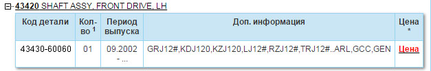

Всем привет!
1. Одинаковые ли у 120х передние привода левый и правый, в сборе с обоими ШРУСами?
Т.е. можно ли возить с собой в ЗИПе только один?
2. Были ли различия по годам/моторам?
Т.е. можно ли купить привод от любого 120го?

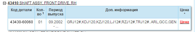

Відправлено 11 June 2015 - 07:48
Sergio, Вы уверены в этой информации? Меня ткнули в нужном направлении, так вот привода левый и правый имеют таки одинаковые номера. Просто в каталоге почему-то они отдельно левый и правый по одному на машину, но с одинаковыми номерами.
Тут еще подсказывают, что несмотря на различие номеров, привода от 150го идентичные и подходят.
Кто-то может это подтвердить? Будет сильно легче найти свежие на разборке в ЗИП.
Повідомлення відредагував White: 11 June 2015 - 07:49

в каталоге так из-за разницы между длиной полуосей. А на полуоси отдельного номера нет.

Artsmith, Вы о какой разнице? Левой от правой, так у них номера одинаковые. Или 120го и 150го?

Ну да, на первый взгляд оно конечно так просто. Но не так на самом деле.
Там же справа в чулке, судя по каталогу, какой-то удлинитель "полуоси" 41337-35050
Так что тот факт что редуктор смещен от центра ни о чем не говорит.
Ну и номера правого и левого приводов ОДИНАКОВЫЕ, они не могут быть в принципе разной длины.
Вопрос с длиной закрыт, остался вопрос в отличии 150го и 120го.
Можно ли поставить привод от 150го в 120й? Так как его легче найти с меньшим пробегом/в лучшем состоянии.
