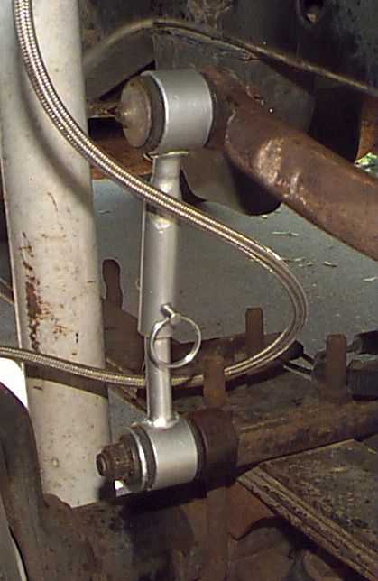

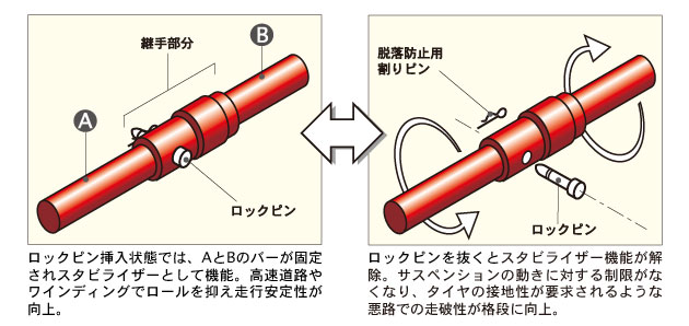

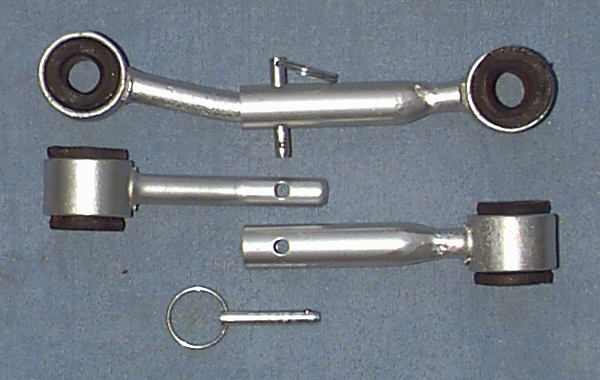

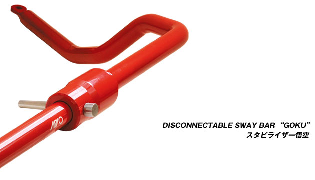

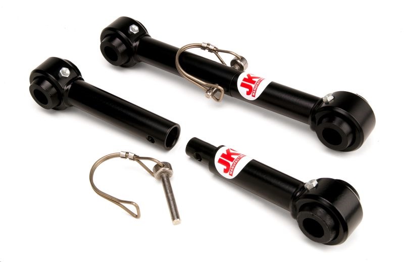

Есть готовые изделия и мы их продавали ТУТ, а можно самому сделать нечто подобное если имеются навыки и инструментарий и вот выкладываю пару фоток для понимания устройства таких замков. Думаю все понятно из фото. Есть размыкатели тяжек стабилизатора, а есть размыкатели самой штанги стабилизатора.  И то и то работает без трудностей, если устройство технически грамотно сделано. Когда автомобиль стоит на ровной площадке, то замок легко размыкается и замыкается.

Сори не ответил - СТАБ по сути является торсионом работающим на кручение и его назначение снизить опасные крены кузова в поворотах. На ровных дорогах это весьма полезный девайс, а вот на бездорожье с неровной поверхностью пересеченной уклонами, буграми... стаб сильно уменьшает артикуляцию моста. Особенно это заметно по заднем мосту, обладающему большими ходами. Поэтому тем кто часто выезжает за пределы асфальта желательно сочетать не сочетаемое и поставить устройство отключения стабилизатора на бездорожье, которое описано выше. Конечно можно вообще снять стабилизатор и я лично так и делал, но это безопасно только для тихоходных машин и для машин с короткой базой и тем не менее водитель всеравно в виражах должен контролировать ситуацию, избегая кренов.
Ей богу, почитал и надумал себе такие поставить, может сделать такие как на первом фото. Кстати достаточно рассоедить только одну стойку стаба или надо обе?
Одну стойку отсоединишь и стабилизатор уже не будет работать, если ставить две с двух сторон. то удобнее отключать с любой стороны. Я брал в клубе такие стойки стаба под клиента две штуки. Но только размыкать и замыкать их надо только на ровной площадке, тогда штифт легко входит и выходит, если площадка не ровная, то очень большое усилие надо преодолеть чтобы вставить штифт на стойке, получается посути прокручиваешь немного сам стабилизатор.
Я пока не решил две или одну, механику понимаю, если отключить одну с любой стороны, то стаб уже будет свободно без усилий проворачиваться, подумаю может возьму две. Не могу Воину дозвониться с вчерашнего дня, тел не работает никто не знает в чем дело?!!
