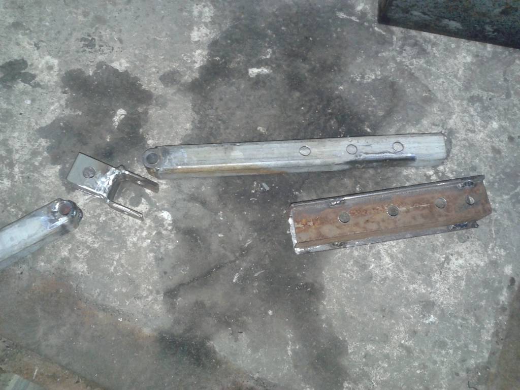

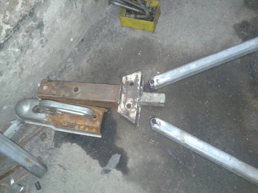

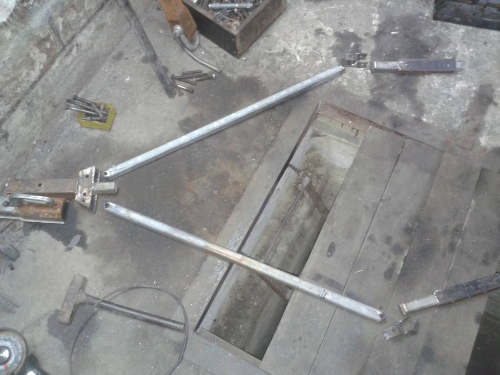

Отправлено 22 February 2015 - 13:05
Сцепка готова,прошла испытания,после небольших доработок можно применять к любому бусику ,"проходимцу".
Потихоньку буду выкладывать фото.

Не пойму насчет универсальности, как она подойдет к разным проушинам на разных внедорах?

Понятно, она не совсем универсальная, а под каждый конкретный автомобиль ее надо дорабатывать, а тоя не мог понять как можно ее зацепить за разные автомобили, ну и понятно что вы сделали работу на отлично!

Отправлено 23 February 2015 - 11:22
Как сказал один аксакал гуру оффроада Вахтанг:"-пленку проявлю...",по фото все станет понятно по креплению к разным авто.У меня мысль лебедку всандалить,съемной на сцепку,но это так мысли ради эксперимента,от нечего делать
