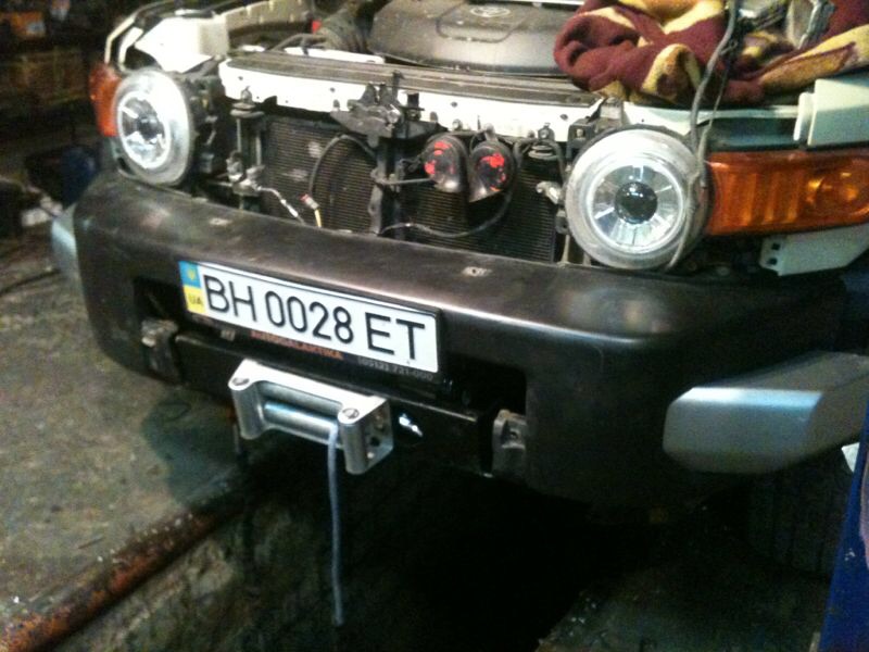

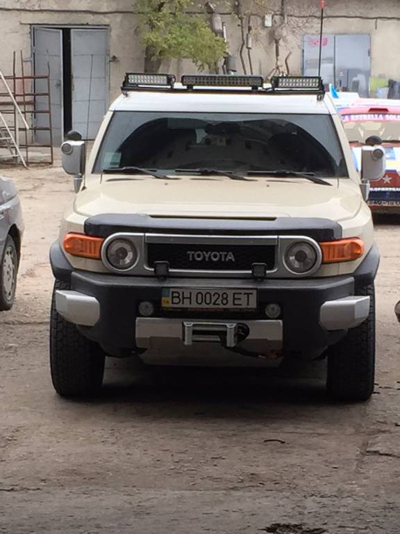

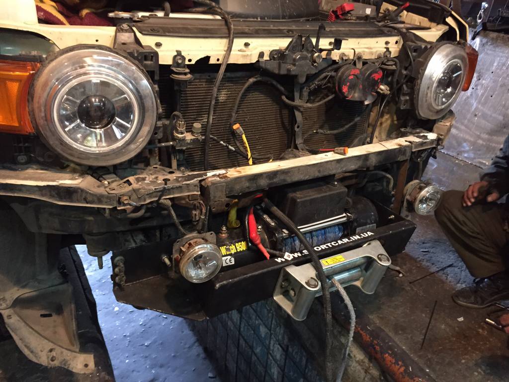

Добрый вечер единомышленники Давайте в этой теме раскладывать и выкладывать кто как поставил лебёдку в штатный бампер. Начну себя установил себе лебёдку восьми тонную в штатный бампер
Сделал данную лебёдку по примеру американских сайтов. Испытал уже два раза ничего не случилось рамка не погнулось.

Ого :273: Передние аморты скоро потекут, нужно усиливать :179:

Аморты уже поменяны, на этой неделе fj будет лифтован, трос стоит кевларовый на 40к метров, для уменьшения веса.

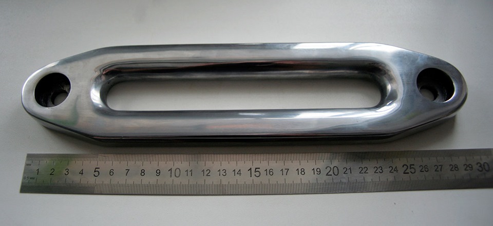

Что такое губы и что такое клюз?
Вы это серьезно спрашиваете или шутите?
#10 AVIL
AVIL
  • Реєстрація: 27 Jan 2013
  • 1113 повідомлень
  • Имя:Толямба)
Відправлено 21 January 2015 - 13:39

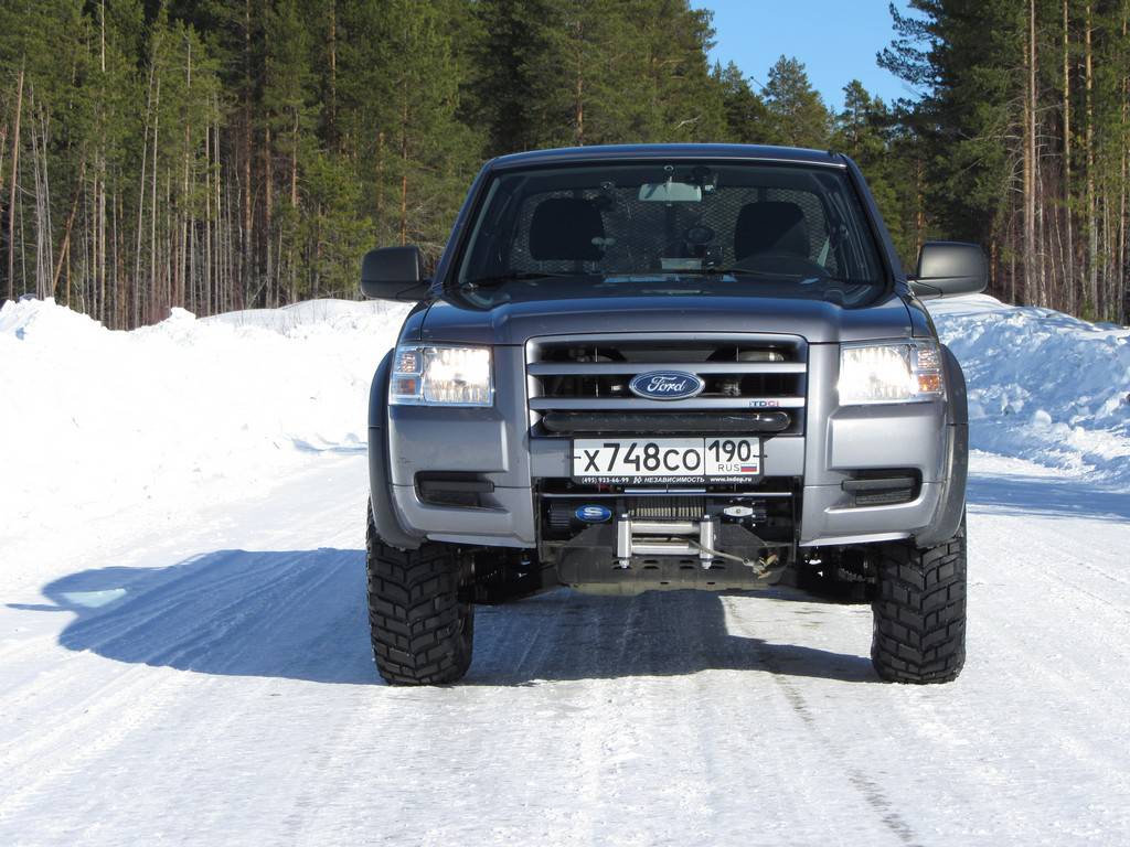

Собственно как то так (фоты не мои, а взяты с просторов интернета). Разница очевидна...

Губы это то, что стоит у вас на первых фотках. Если вы синтетику уже поставили, то клюз как бы само собой. Или это прикол, как Шпион предположил?

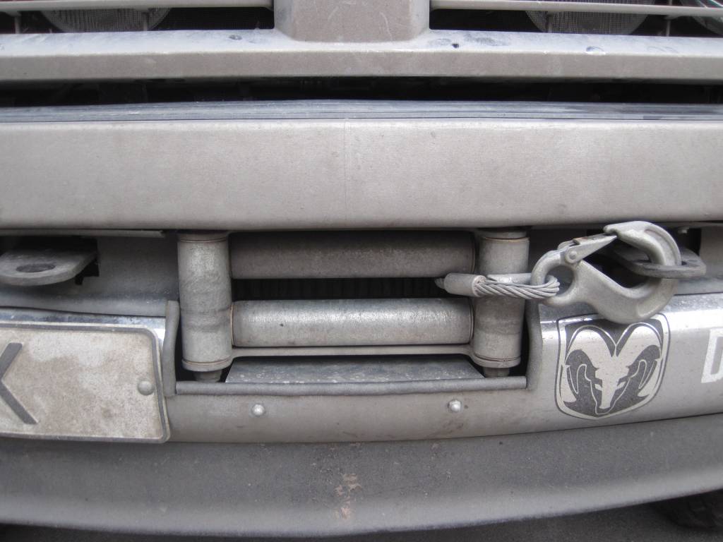

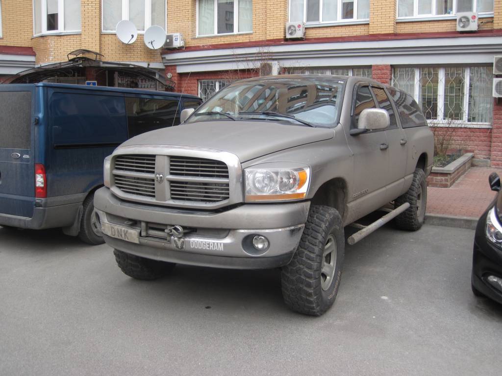

У меня вот так стала. Come Up 9.5
Сталь сменил на кевлар, дабы не разорвало лебёдку при неправильной намотке, т.к процесс этот невидимый в данном исполнении.
